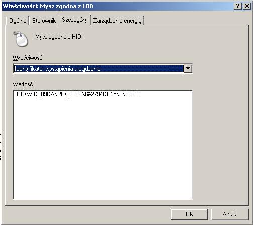

  • #10 5828645
    Pytong
    Poziom 32  
    Posty: 1944
    Pomógł: 159
    Ocena: 81
    Odnajdujesz podłączone nierozpoznane urządzenie w menadzerze urządzeń. Klikasz na jego właściwości, a następnie szczegóły. Powinno to wyglądać tak:
    Przejściówka z USB na COM, ale zgubiłem płytkę sterowników.
    Podałem tutaj przykład, zrzut akurat ode mnie z myszki USB.
