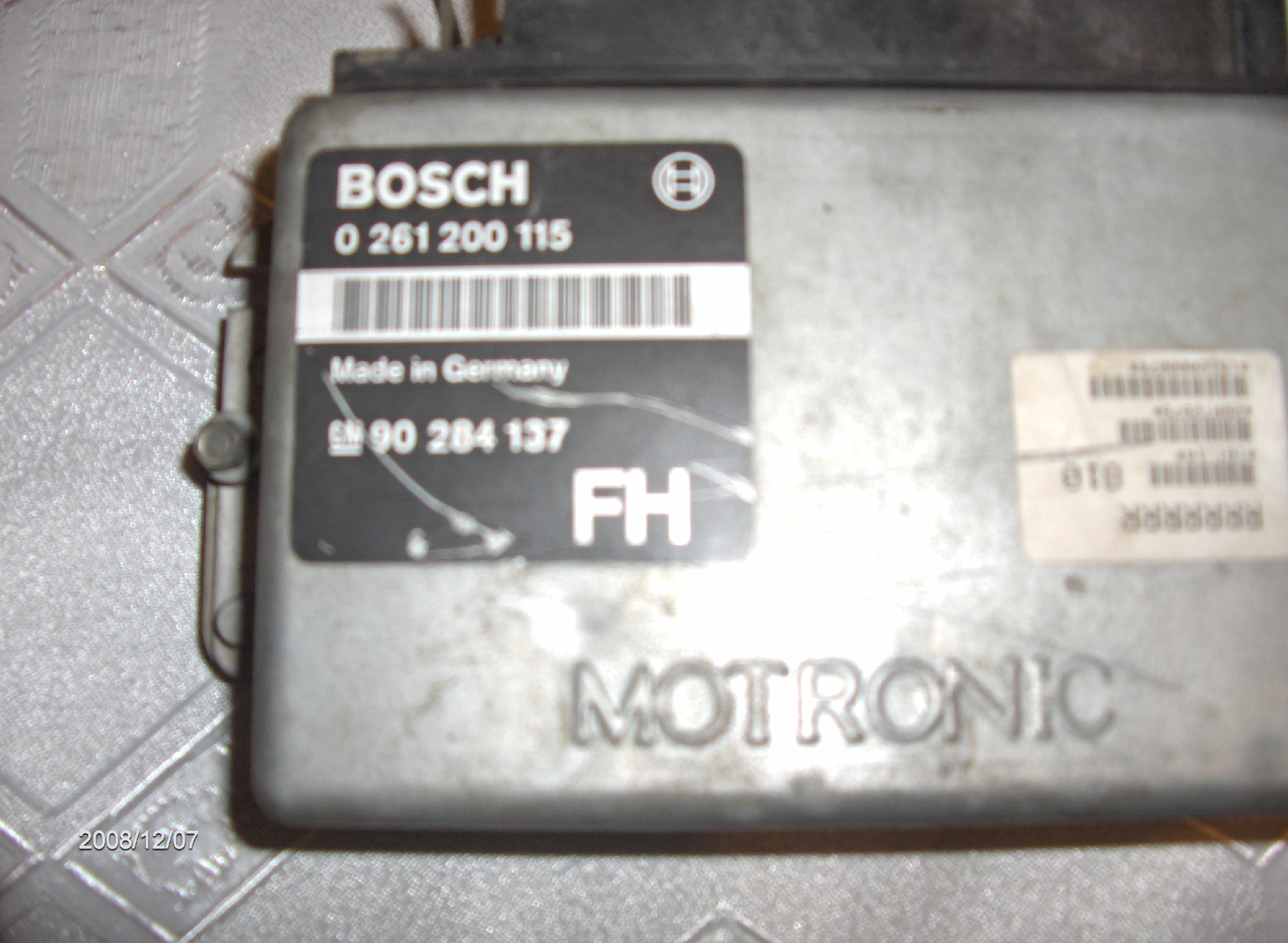

    viper555 jak odczytać ten numer sterownika?
    No to już nic nie wiem bo jedni piszą żeby reklamować a inni że wszystko oki...kto ma racje?

    To jest sterownik z dwulitrówki masz go w przedziale pasażera z prawej strony pod nogami i wg numeru sobie sprawdzisz.P

    Spisałem numery tego sterownika:
    Bosch
    200 376
    GM 90 351 648
    GE
    To wszystkie numery jakie tam są. I jak to teraz odczytać?
    #22 5833130
    viper555
    Posty: 4322
    Pomógł: 582
    Ocena: 2159
    Jak masz sondę to jest to 115 kM.P
