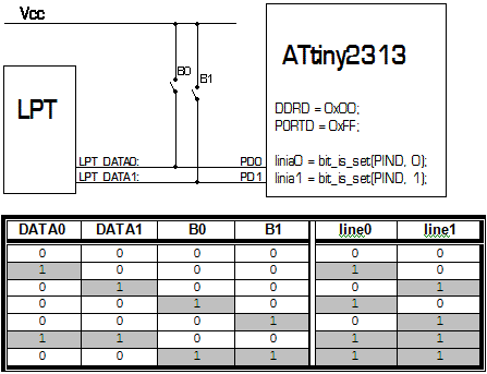

    Dzięki wielkie :) To pomogło mi zrozumieć tą kwestię.
    Czyli to by działało tak jak na rysunku?

    Tak, przy czym B0 i B1 powinieneś oznaczyć jako oporniki bo tak działają wew. pull-upy, a nie jako włączniki, ale mniej więcej rozumiem co chciałeś pokazać za ich pomocą :)

    To znaczy ze powinien być rezystor i przycisk równolegle?
    1* Przełącznik nie przewodzi to wtedy rezystor przewodzi tylko tyle by utrzymać stan 0.
    2* Przełącznik przewodzi i mamy stan 1.
    Tak? :)

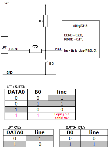

    Zrób tak:
    1) rezystor R1 10k od VCC do portu
    2) przycisk od portu do GND
    3) rezystor R2 470 od portu do pinu LPT.
    Teraz gdy nic nie jest podłączone, port jest w stanie wysokim.
    Zwarcie przycisku powoduje, że port będzie w stanie niskim, przez rezystor R1 płynie prąd 0.5mA.
    Wysterowanie LPT poziomem niskim - płynie prąd < 0.5mA, na porcie jest stan niski (ok. 0,2V).
    Najgorzej jest, gdy sterujesz LPT = 5V i zewrzesz przycisk, wtedy przez R2 płynie prąd 10mA.
    Pozdrawiam,
    Dr.Vee

    Czyli tak?
    [ATtiny2313] [ATtiny2313][C] Czy LPT DATA0 może sterować PIND(0) jako clear/set?
    UWAGA: line to jest wynik funkcji bit_is_clear() !
    a dla przycisku 1 to załączony, 0 to rozłącznony
    Swoją drogą... nie po to będzie sterowanie LPT, aby jeszcze tam paluchy pchać do przycisków :P

    Jeżeli włączysz wewnętrzne (DDRB=0x00,PORTB=0xFF) to możesz sobie darować zewnętrzne - dodatkowo odpada Ci problem jaką mają mieć wartość - Atmel gwarantuje, że "w sam raz".
    Czyli wystarczy, że zostawisz włącznik zwierający do masy.

    Czyli układ zostaje taki jak narysowany z usunięciem połączenia Vcc - PORT i drugiego opornika :)

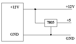

    Ten zasilacz jest już stabilizowany? Raczej tak, to możesz sobie podarować kondensatory filtrujące.
    Jeśli nie stabilizowany to powinieneś podłączyć analogicznie jak na obrazku, ale według noty aplikacyjnej 7805 (czyli z kondensatorami).

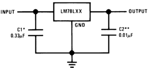

    CSun
    Posty: 69
    LM78L05
    Takie coś znalazłem:
    podają parametry:
    Output Current 100 mA
    Output Voltage 5 Volt
    Input Min Voltage 6.7, 7 Volt
    Input Max Voltage 35 Volt
    Adjustable Output No
    więc myślę, że powinno się bez problemu nadać :)

    W adnotacji napisali, że pierwszy jest potrzebny jeżeli zasilacz jest dalej niż 3 stopy od układu (u mnie tak) więc dodam ;), w końcu nie zaszkodzi :)
