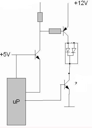

    Przepraszam, nie zwróciłem uwagi, że jeden segment składa się z kilku diód szeregowo. To naturalnie wymusza wyższe napięcia.
    Rozwiązań może byc wiele różnych. Scalone konwertery poziomów lub na samych tranzystorach . Dolny tranzystor musi przenieść prąd wszystkich segmentów (w najgorszym przypadku) i być może wymagany będzie Darl. Naprzykład tak.

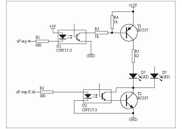

    Niestety w moim sklepie nie było PC 845 dlatego postanowiłem kupić zwykły transoptor CNY17, i połączyłem wszystko tak jak na schemacie poniżej - działa bez zarzutu, anodami steruje się pięknie. Ale teraz powiedzcie mi jak wysterować katodę ??? Bezpośrednio z mikrokontrolera jedynką logiczną nie da rady ! nawet udało mi się zawiesić MK.

    Za dużo prądu chciałbyś wyciągnąć z procesora. Zmień rezystor do LED w transoptorze na 300Ω, dodaj rezystor między transoptorem a bazą tranzystora 1kΩ i steruj bazę tranzystora wspólnych katod przez rezystor 470Ω. Nie potrzeba stosować transoptorów, wystarczy tranzystor.

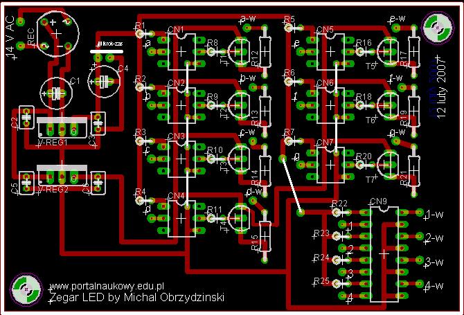

    Zrobiłem układ wg. waszych wskazówek i niestety nie działa. Świecą się wszystkie segmenty. Nie mam już siły do tego :cry:, czy ktoś miał może doświadczenie ze sterowaniem dużych wyświetlaczy LED ze wspólną katodą?? Możecie zaproponować jakiś układ, Za sprawny działający projekt w prezencie mogę wysłać dwa wyświetlacze LED o wysokości 70 mm. Jeżeli ktoś chce się podjąć kontakt e-mail: michal(_at_)jastrzebia.pl

    Może na początek umieść tu schemat. Jest szansa uruchomienia tego co zrobiłeś, może jest tylko mały błąd.

    Zamieszczam schemat i obraz płytki w eagle.
    Będę bardzo wdzięczny za pomoc, oczywiście możliwe że zrobiłem bład, nie mam czasu za bardzo i wszystko robię w wolnych chwilach wieczorami - zmęczenie daje się już we znaki.

    w projekcie płytki nie ma rezystorów podciągających, dolutowałem drabinkę z drugiej strony PCB

    Raczej powinien być problem z zaświeceniem wyświetlaczy. Po diabła stosujesz transoptory? masz ich całe wiadro czy co? Wzmocnienie prądowe na dodatkowym tranzystorze jest potrzebne przy wspólnych katodach a nie przy segmentach. Schematy na forum są, niektóre nawet narysowałem osobiście, jak uda mi się znaleźć, to wrzucę tutaj.

    Nie chciałem ich stosować, ale jak podłaczałem bezpośrednio uwalałem mikrokontroler. Na nim jest 5 V a na segmenty 12.
