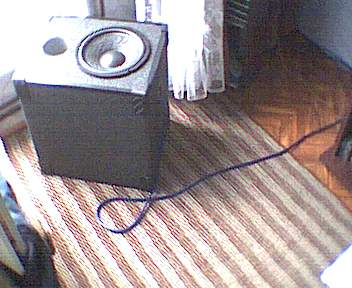

    Te Alphardy nie są wcale takie złe tylko trzeba do nich dobrze obudowę wyliczyć.Ja mam zrobionego suba na CW 1002B i gra dość porządnie na polskim wzmacniaczu trawiata.
    • Jak zrobić subwoofer z głośnika Alphard SW80 do kina domowego? image5.jpg (22.18 KB) Musisz być zalogowany, aby pobrać ten załącznik.
    • Jak zrobić subwoofer z głośnika Alphard SW80 do kina domowego? image2.jpg (21.94 KB) Musisz być zalogowany, aby pobrać ten załącznik.
