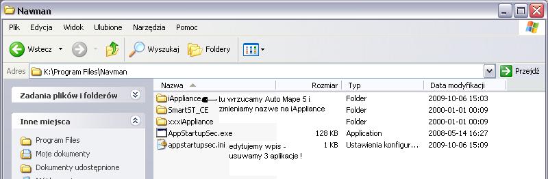

    Sprawdzone na tych ustawieniech poszło ! Ja wgrałem AM 5 troche inaczej - tzn bez odblokowania urzadzenia.
    1. Instalujemy AM bez mapy do pamięci wewnętrznej,
    2. Przenosimy zainstalowany katalog z AM do Program Files/Navman (w urzadzeniu),
    3. Katalog iAppliance zostawiamy i zmieniamy jego nazwe np na xxxiAppliance (może się kiedyś przydać przy powrocie do oryginalnego oprogramowania),
    4. Katalog Auto Mapy - zmieniamy nazwę na iAppliance,
    5. W środku tego katalogu mamy plik wceAm.exe - zmieniamy mu nazwę na iappliance.exe
    6. appstartupsec.ini (robimy kopię - może się przydać), edytujemy (otwieramy w notatniku) i usuwamy wpis dotyczący 3 aplikacji [Process 3]
    ( zawartość ma wyglądać tak:
    [AppStartupSec]
    TurnOffConsole=TRUE
    [Process1]
    RelativePath=FALSE
    ProcessFile=Program Files\MioBT\MioBT.exe
    ProcessCmdLine=-h HFP DUN SMS
    ProcessDbgFile=
    ProcessDbgCmdLine=
    MaxRestarts=0
    Major=FALSE
    WindowName=MioBTUI
    MaxCloseMessages=10
    [Process2]
    RelativePath=FALSE
    ProcessFile=Program Files\Navman\iAppliance\iappliance.exe
    ProcessCmdLine=
    ProcessDbgFile=Program Files\Navman\iAppliance\iappliancedbg.exe
    ProcessDbgCmdLine=
    MaxRestarts=0
    Major=FALSE
    WindowName=
    MaxCloseMessages=0
    6. Po zmodyfikowaniu zawartości plik zapisujemy (bez zmiany nazwy!)
    7. Mapę wrzucamy na kartę pamięci lub do pamięci wewnętrznej (Polska wchodzi ale trzeba zrobić miejsce)
    8. Po odpaleniu urządzenia AM startuje automatycznie,
    9. GPS ustawiamy ręcznie na com2 57600,
