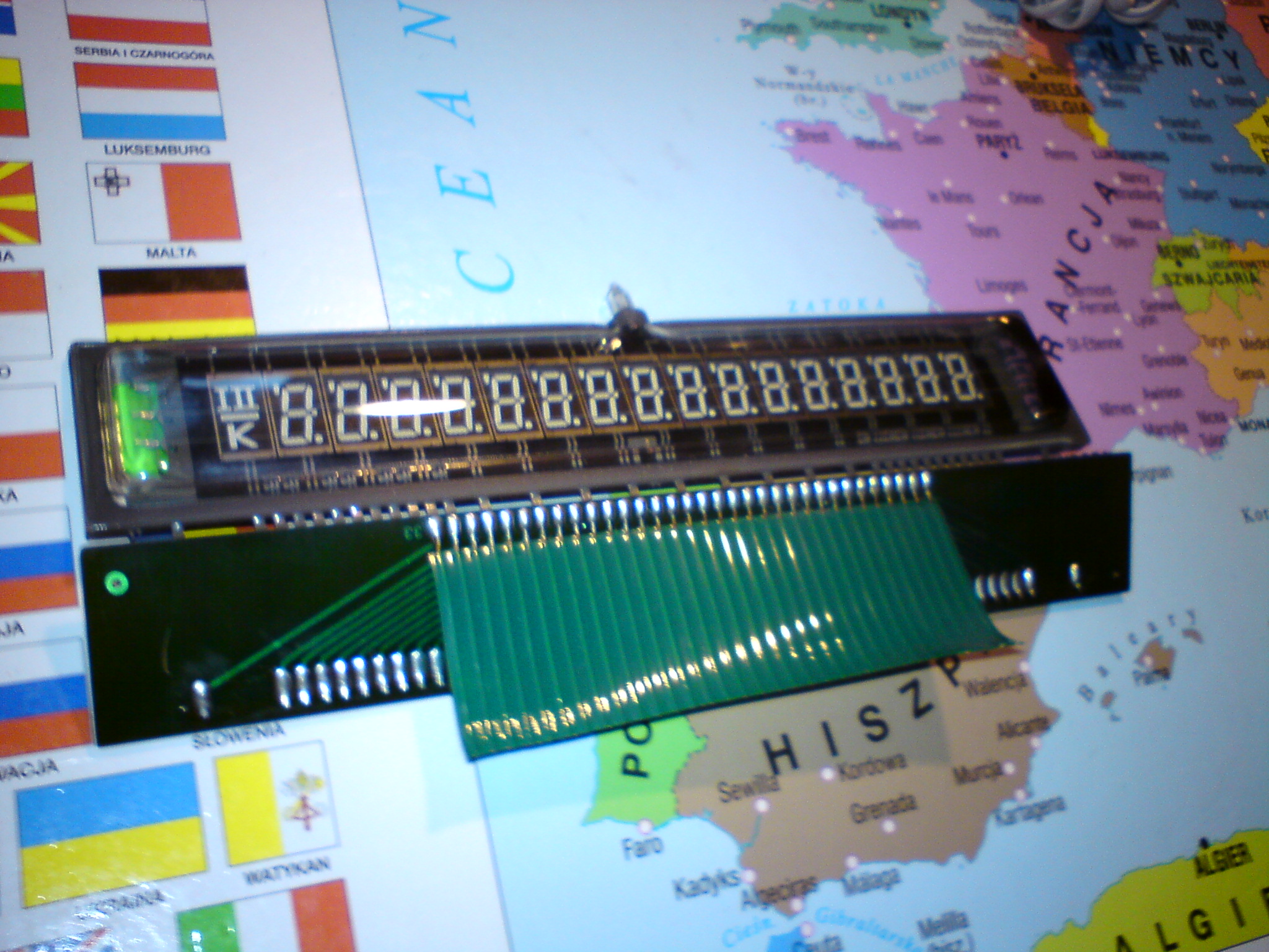

    Witam. Kupiłem właśnie wyświetlacz FIP17C10 i mam takie pytanie: czy jest możliwość sterowania nim przez ATmega8, ATmega16 i 32 :?:
    Obrazek :arrow: Sterowanie wyświetlaczem FIP17C10 na ATmega8, ATmega16 i 32

    Da się to zrobić praktycznie każdym mikrokontrolerem, byle wyjść starczyło.
    Da się na każdym bo wyjścia zawsze można multipleksować, zastosować rejestry przesuwne i inne sztuczki. Jest to wyświetlacz VFD, a opisów w internecie jak i na elektrodzie jest mnóstwo trzeba tylko poszukać.

    A może ktoś wie, jak to podłączyć :?:
    Pozdrawiam,
    Magnum 44
  • #5 5891640
    seba_x
    Posty: 2071
    Pomógł: 29
    Ocena: 112
    to proste , segmenty i siatki zasilasz z 24V na żarnik najprawdopodobniej 5V zmiennego (poziom napięcia sprawdź w pdf-ie) , między procek a vfd daj kilka uln2004 (lub podobnych) , zobacz tu : https://www.elektroda.pl/rtvforum/topic1154025.html
