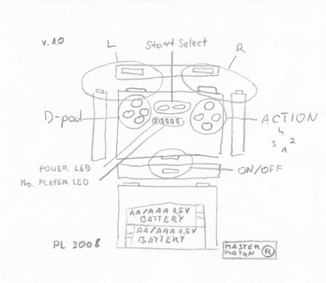

    Witam wszystkich.
    Ostatnio po długiej rozmowie nad emulatorami na telefony komórkowe doszliśmy do wniosku że z powodu telefonicznej klawiatury praktycznie nie da się grać. W tedy wpadliśmy na pomysł aby stworzyć GamePada komunikującego się przez Bluetooth. Po dłuższych namysłach jednak doszliśmy do wniosku że GamePad może być obsługiwany przez każde urządzenie z możliwością wgrania oprogramowania sterującego tzn. telefonu komórkowego, palmtopa, laptopa itp..
    Dla tego też otwieram ten projekt.
    Specyfikacja
    -Bluetooth
    -Oparcie na mikrokontrolerze
    -Open Source i DIY
    -Obsługa 4 lub 2 padów jednocześnie (działanie jak w Nintendo Wii)
    -Możliwość obsługi przez różne urządzenia
    Jednak mam pewien problem...
    Nie znam się na elektronice a i nie jestem tak zaawansowany programistyczne aby zacząć pisać oprogramowanie na GamePada i docelowy sprzęt.
    Dla tego proszę o pomoc w razie czego mogę skonstruować kilka takich urządzeń po przygotowaniu przez jakiegoś znawcy elektroniki za własne pieniądze i przesłać je osobom zajmującym się oprogramowaniem.
    Bardzo proszę o pomoc i przyłączenie się do projektu osoby z polski jak i również zagranicy (zauważyłem że dużo osób odwiedza elektrodę z poza naszych granic) ponieważ sam bym się przy tym projekcie przyuczył a i może ktoś chciałby spróbować swoich sił na tym polu.
    Dodaję kilka odręcznie naszkicowanych schematów.

  • #3 5919159
    mkpl
    Poziom 37  
    Posty: 5668
    Pomógł: 306
    Ocena: 856
    Pomysł dobry ale tylko mała liczba telefonów konkretnie PPC ma HOST USB. Bez tego nie zadziała

  • #5 5919320
    dir3ctor
    Posty: 1150
    Pomógł: 71
    Ocena: 50
    MasterMatan: nie, takie cos nie zadziala. To sam modul radiowy, a wszystkie operacje do obslugi protokolu BT sa wykonywane na komputerze za pomoca sterownikow. Dziala identycznie jak niegdys soft-modemy. Poza tym jak juz ktos wspomnial niewielka czesc palmtopow i telefonow z wyzszej polki posiada wbudowany HOST USB, czyli ze nie tylko moga byc urzadzeniem podpinanym pod USB, ale mozna takze pod nie podpinac urzadzenia USB.
    Wg mnie idealnym rozwiazaniem jest przenosna klawiaturka na Bluetooth. Nie wiem jak w PL, ale znajomy stargal sobie taka od germancow za kilkanascie euro. Posiada ona drivery do telefonow z symbianem i windows mobile. Wystarczy ja przerobic na cos w rodzaju joysticka, albo pada i sprawa rozwiazana. Np cos takiego: http://www.allegro.pl/item512268679_klawiatura_na_bluetooth.html
