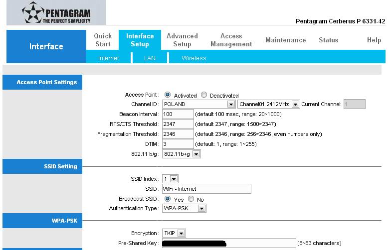

    Dodam też to (może będzie w czymś pomocne):
    Strona konfiguracyjna WiFi routera wygląda następująco:
    Intel PRO/Wireless 2100 - zrywanie połączenia WLAN
    Wyłączałem WPA i nadal to samo. Te górne opcje to nie bardzo wiem jak się tym bawić więc nie zmieniałem i nie próbowałem.

    Przede wszystkim wyłącz tryb radia b/g. Ustaw konkretnie b lub g. Spróbuj też zwiększyć Beacon interval do 1000.
    Wydaje się, że Twój pomysł sprawił, że pomimo że karta nadal się rozłącza to dzieje się to rzadziej (tak jakby można było więcej danych przesłać).
    Zauważyłem, że zmiana kanału również ma istotny wpływ na częstotliwość rozłączania (im większy tym lepiej)
    Na początku gdy pisałem pierwszego posta nie mogłem przesłać po sieci pliku większego niż 2-3MB.
    Po ustawieniu:
    - Beacon interval na 1000 - co daje zwiększenie owego transferu do 10MB
    - ustawienie kanału 10 (2457MHz) - daje mi to ok. 50MB transferu bez rozłączenia.
    Będę musiał więc używać programów z możliwością wznawiania kopiowania (typu TotalCopy) i jakoś to będzie (paczki po 50MB są jeszcze do wytrzymania)

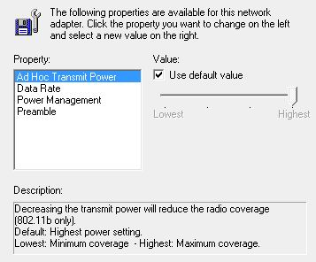

    Przypomniałem sobie jeszcze: w opcjach sterownika karty jest czasem opcja wyboru "Większa kompatybilność / większa wydajność" - jak to wygląda u Ciebie?
  • #8 5932603
    cackoarek
    Posty: 738
    Pomógł: 97
    Ocena: 59
    Wygląda to następująco:
    Co do sterowników to są najnowsze - ściągnięte ze strony Intela.
    Pobawiłem się nieco ustawieniami widocznymi na zdjęciu.
    Co prawda nic mi to nie pomogło ale po powrocie do ustawień domyślnych okazało się, że mogę przesyłać jeszcze większe paczki danych (teraz osiągam 80-200MB bez rozłączenia).
    Generalnie ręce mi już opadają i nie mam pomysłu.
    Ale jedno wiem na pewno: ma na to wpływ ustawienie: kanału, Beacon Interval - to informacja dla potomnych którzy będą mieli ten sam problem w laptopach z tą kartą Intela. :)
