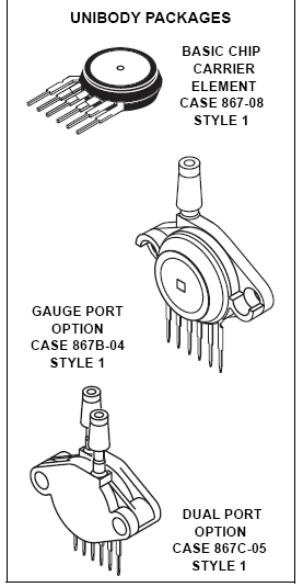

Wybór czujnika ciśnienia do kolektora ssącego: differential, absolute czy gauge?
zolciak 29 Gru 2008 22:28 2931 11
Dyskusja dotyczy wyboru odpowiedniego czujnika ciśnienia do pomiaru w kolektorze ssącym w zakresie od -1 do +1,5 bara względem atmosfery, z wyjściem cyfrowym lub analogowym. Rozważane są typy czujników: differential, absolute oraz gauge. Czujnik absolutny (np. MPX4250A) mierzy ciśnienie względem próżni i na wyjściu przy braku zewnętrznego ciśnienia daje sygnał odpowiadający ciśnieniu atmosferycznemu (~2V), co umożliwia pomiar podciśnienia i nadciśnienia. Czujnik gauge mierzy ciśnienie względem ciśnienia atmosferycznego, zaczynając od zera, więc nie nadaje się do pomiaru podciśnienia. Czujniki differential mają dwa porty pomiarowe i mogą mierzyć różnicę ciśnień. W dyskusji pojawiły się uwagi dotyczące dostępności i ceny czujników MPX4250A, a także propozycje alternatyw, takich jak czujniki MAP z turbodiesli, które mają podobny zakres pomiarowy, lecz trudniejszy dostęp do charakterystyk i złączy. Wskazano również różnice między wersjami MPX4250GP (gauge port option) i MPX4250DP (dual ported element). Podsumowując, do pomiaru ciśnienia w kolektorze ssącym obejmującego podciśnienie i nadciśnienie najlepszy będzie czujnik absolutny z odpowiednim zakresem, np. MPX4250A.
