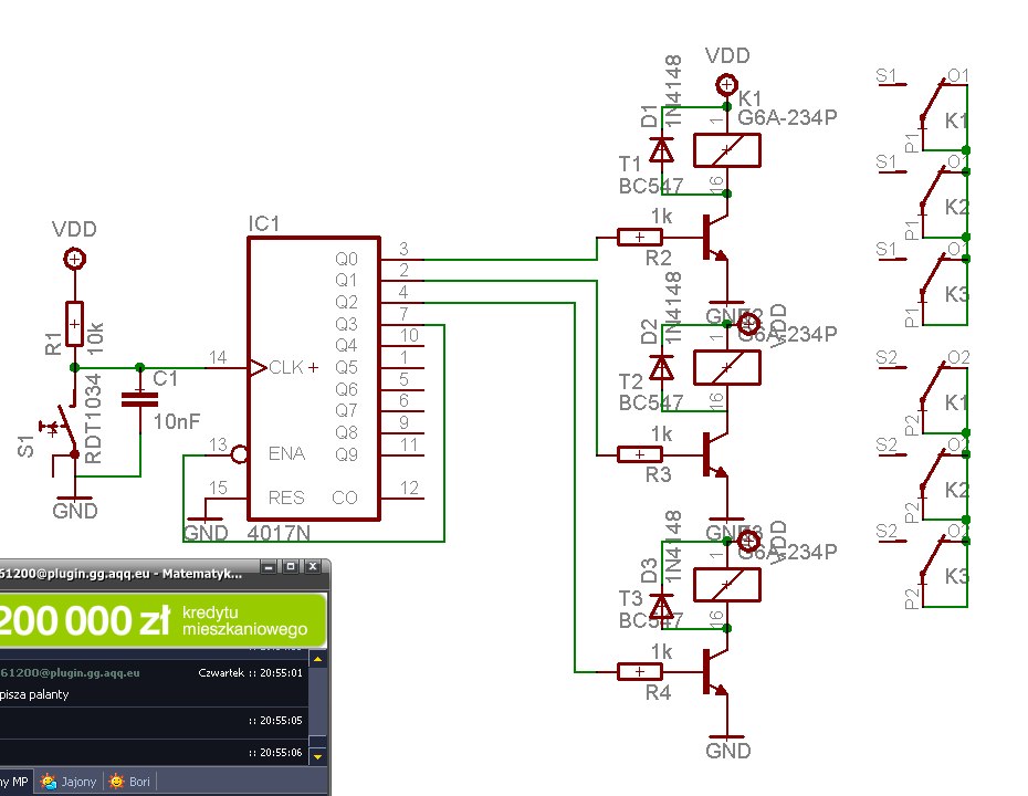

    Zbudowałem sobie selektor na przekaźnikach - o taki:
    Jak dodać sterowanie pilotem do selektora na przekaźnikach?
    I chciałbym teraz dodać do niego sterowanie na pilota. Niestety nie umiem programować, ale może ktoś już zrobił taki układzik?
    Ma wyglądać tak, że procek po odebraniu sygnału od odbiornika podczerwieni na moment łączy obwód i rozłącza - wtedy następuje pstryk :)
    Nie wiem, może zrobić by to na atmega8 .. ?
    Proszę o pomoc i pozdrawiam :)

    Na wstępie zadam pytanie retoryczne: "Ile tematów o zdalnym sterowaniu przeczytałeś na forum?". Znalazłem około 2500.
    Jeśli potrzebujesz tylko jednej funkcji, to zbędne jest stosowanie mikroprocesora. Można zastosować bardzo proste rozwiązania.
    W przypadku podczerwieni można zastosować MC1024 i 1025. Jeśli wybierzesz sterowanie radiowe, to najprostszym rozwiązaniem jest ...... zakup dzwonka bezprzewodowego i dostosowanie do potrzeb. Nadajnik masz gotowy. Z dzwonka usuwasz niepotrzebne elementy. Zostaje tylko odbiornik i dekoder.

    Można także zastosować dowolny odbiornik podczerwieni (np. TSOPxxxx), odebrane z dowolnego "pilota" zdalnego sterowania (np. OTV) impulsy - wyprostować (scałkować) i utworzyć jeden impuls, którego narastające lub opadające (po "odwróceniu") zbocze będzie wyzwalać 4017.
    ps. jeśli koniecznie chcesz "skomputeryzować" swoje urządzenie, to 4017 jest zbędny - "procek" i odpowiedni program poradzą sobie bez licznika :D
    ps. 2, no tak, ale mam wrażenie, że prawdopodobnie powtórzyłem któryś z pomysłów z linków "zobacz" kol. Mariusza :|

    No tylko problem jest w tym, że w przedwzmacniaczu mam już jeden układ do włączania ... na attiny2313 i do tego pilot, tak więc chciałbym, aby układ przełączania selektora na pilot był zdolny zapamiętać kod z pilota, żebym jednym pilotem mógł włączać przedwzmacniacz i tym samym pilotem zmieniać źródła ...
    Układ włącznika ma zdolność zapamiętywania ...

    Tiny2313 który już masz jest na pewno niewykorzystany i po dostosowaniu układu na pewno poradziłby sobie też z selektorem. Praktycznie skoro masz już selektor na przerzutniku wystarczy jeden wolny pin. Przerobienie kodu to też nie wielka filozofia. Zamieść może kod do tego włżcznika.
