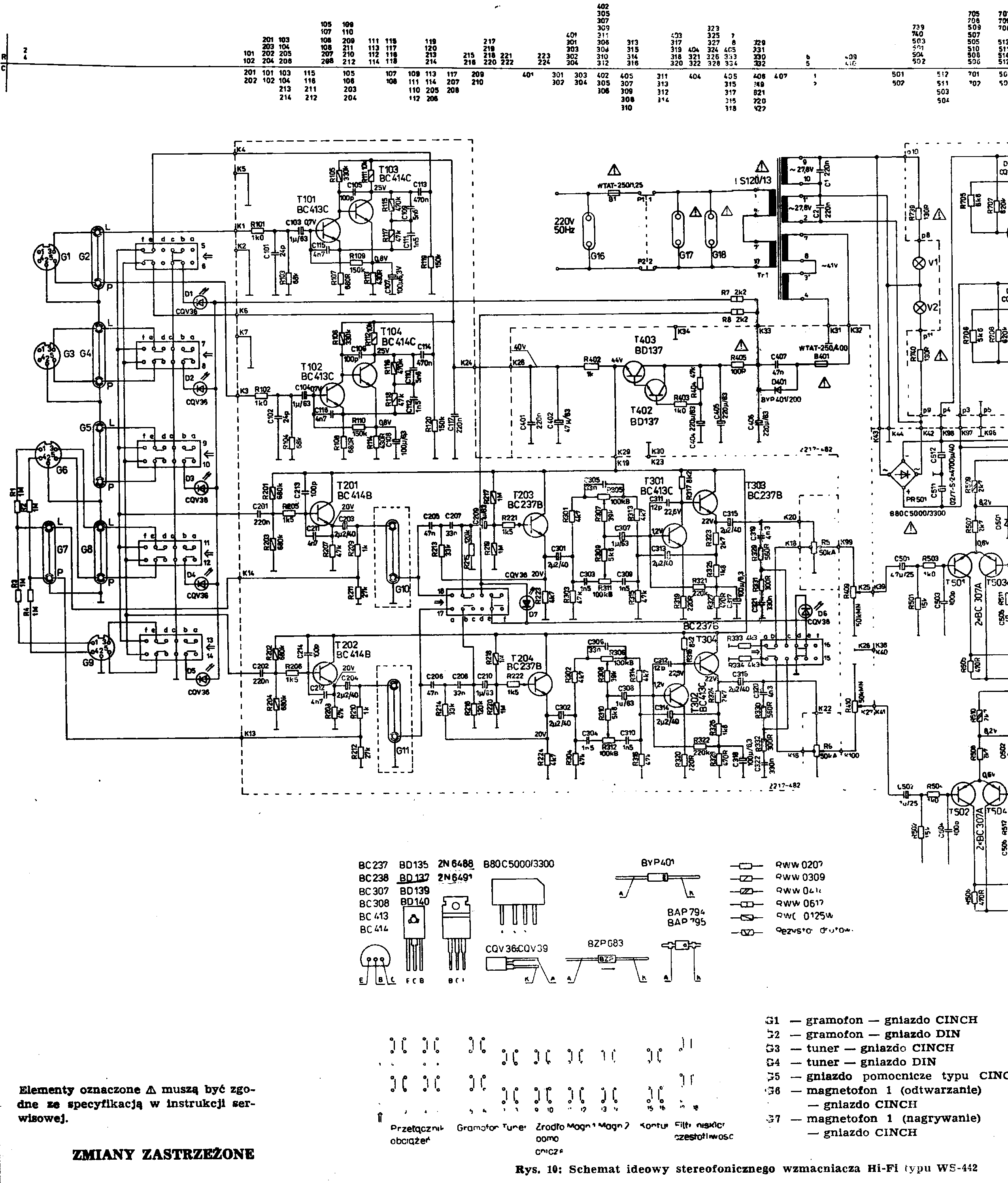

    Zbuduj sobie cos takiego jak we wzmacniaczu Diory- chyba ,ze masz aspiracje na cos lepszego...
    Koszt faktycznie powalajacy :lol:

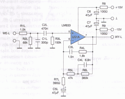

    Mam coś takiego w Praktycznym Elektroniku 2/2002 na wzmacniaczu operacyjnym LM833. Koszt raczej nieduży, czułość układu to podobno 2 mV przy 1 kHz. Niestety wymaga zasilania symetrycznego (+-15 V). Mogę podesłać schemat.

    To jest ten schemat z Praktycznego Elektronika, o którym wspominałem.
