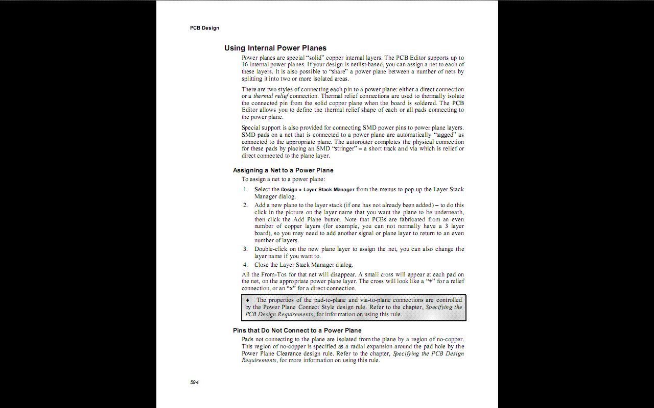

    Tomek_FX napisał:
    A dobrze kolega zdefiniował Layer Stack Manager??
    Jak kolega zdefiniował warstwy wewnętrzne? Jako layer, czy jako plane ??
    warstwy zewnętrzne: sygnałowe, wewnętrzne: jako PowerPlane / internal layer. To jest dobrze.
    Wydaje mi się, że problem tkwi w protelu. Polygon na liście warstw ma dostępne wszystkie warstwy (sygnałowe, mechaniczne, wierceń, solder) za wyjątkiem PowerPlane. Ponieważ są one rysowane w negatywie i czego innego dotyczą - inne reguły obowiązują.
    Jednak ja mam problem, ponieważ pewien fragment płytki jest na wyższe napięcie i chciałbym, by ten obszar nie posiadał miedzi na wewn. warstwach. Oczywiście na tym obszarze są elementy THT, więc zupełnie nie można wyciąć tam ścieżek.
  • #4 5973019
  • #5 5976100
    elektryk
    Posty: 11029
    Pomógł: 439
    Ocena: 241
    Tomek_FX napisał:
    Rysuje kolega na warstwie typu "plane" jakimś narzędziem miejsca w których ma nie być miedzi i to wszystko...
    Pod 99SE dokładnie tak się to robi, warstwy plane projektuje się jakby w negatywie.

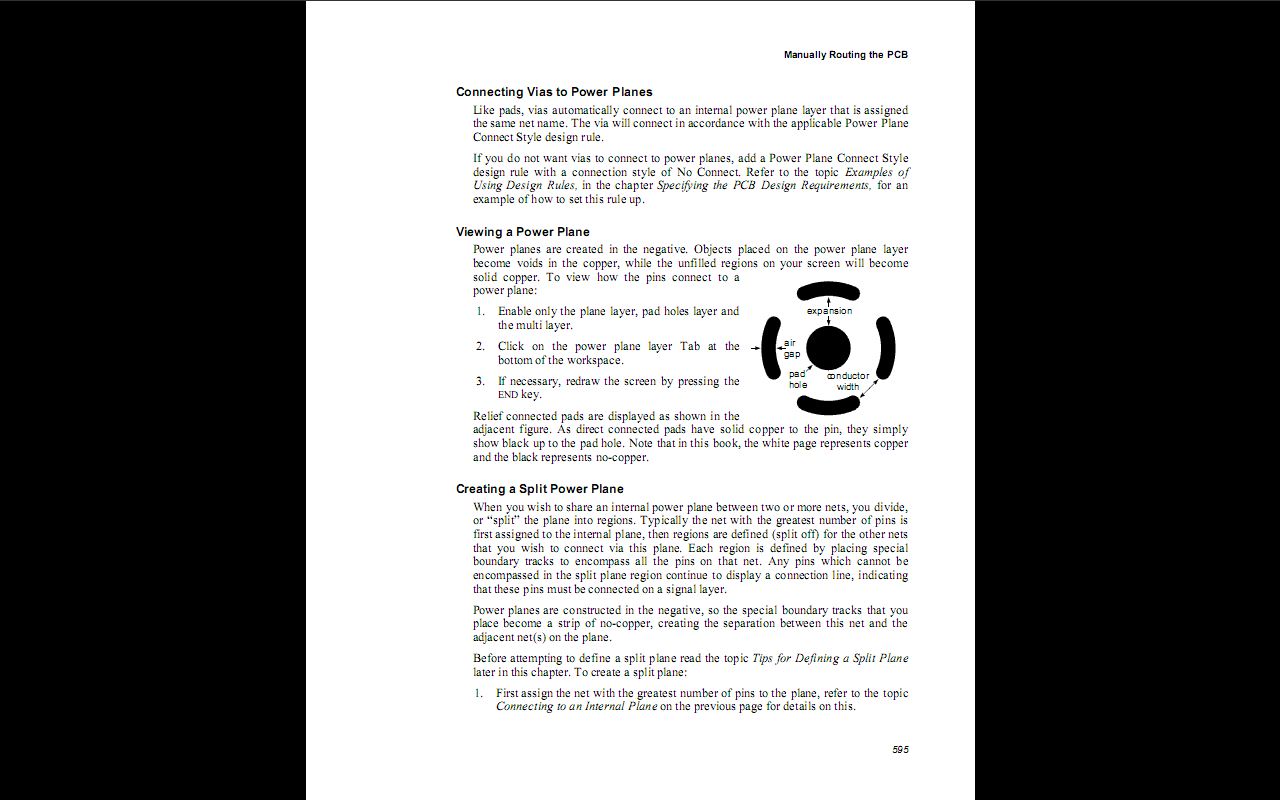

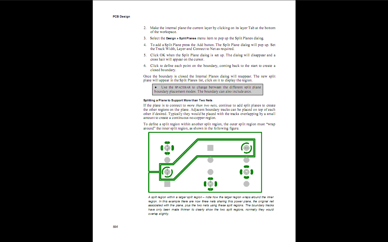

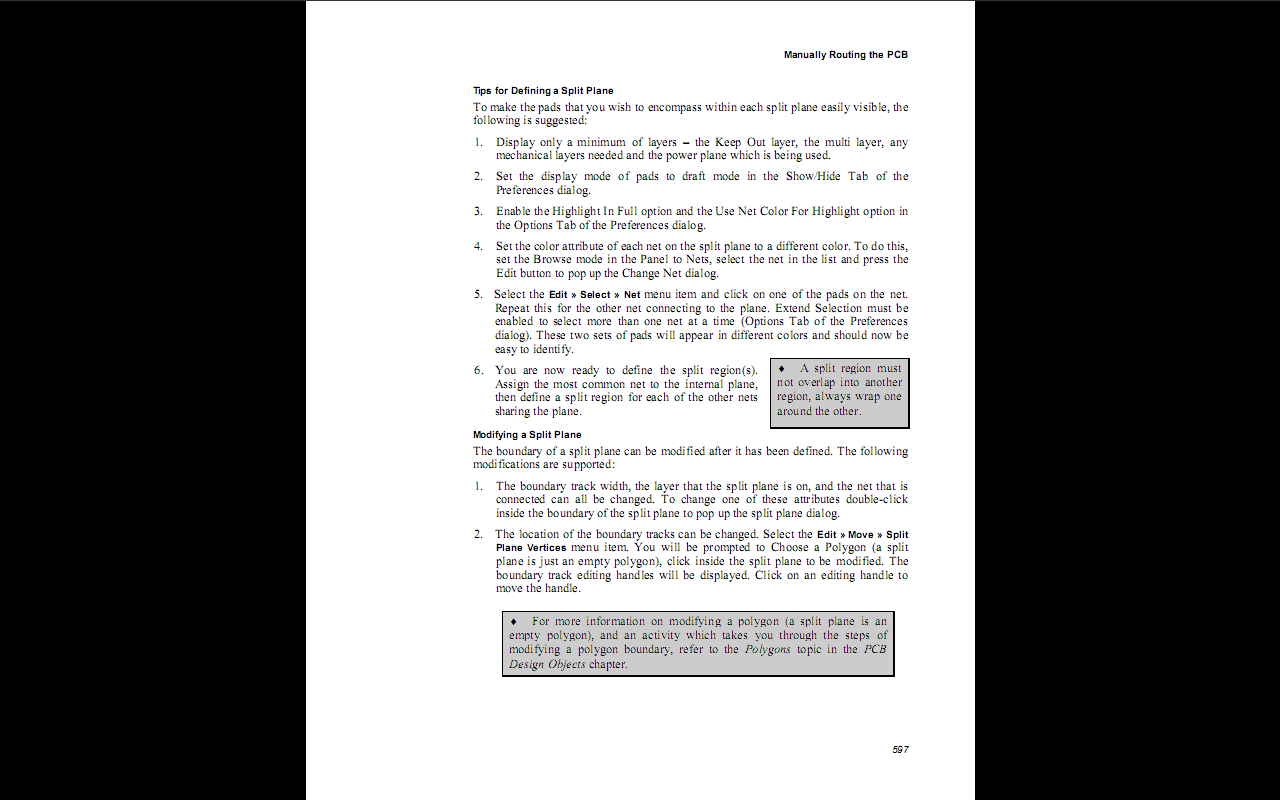

    Kurcze zapomniałem że to protel 99 ;) U mnie jest Solid Region. Z tego co pamiętam to niech kolega może sprawdzi w 99 place > split plane...
    Acha aby np narysować coś na kształt np "słonia" to proponuje shift+spacja ;)
    Niech kolega da znać czy działa...
    Jeżeli kolega udostępni projekt z zaznaczonym obszarem to mogę koledzę to szybko zrealizować.
    Projektu nie mogę udostępniać, jak również chciałbym mieć możliwość edycji tych obszarów. Nie wiem również, czy staty protel przyjąłby takie obiekty - chyba, że DXP wykona na nich konwersję do ścieżek.
    Faktycznie, w DXP jest coś takiego jak solid region. Niestety, w pracy używamy starego protela.
    Split plane jest jakby odwrotnością Polygon - tylko dotyczą one innych warstw. Split używa się na warstwach zasilających power plane (rysowanych w negatywie), natomiast polygon na wszystkich pozostałych.
    Bezpośrednie narysowanie wypełnionego wielokąta na warstwach power plane w Protelu99SE jest moim zdaniem niemożliwe. Pozostaje tylko użycie PlaceFill + track.
    Kombinowałem jeszcze z metodą paste special (polygon na dowolnej warstwie skopiowany na warstwę power plane) - bez efektu - na gerberach nie działa. Jeszcze próbowałem z Keepout + track - rezultat ten sam. Co najwyżej to mogę zdefiniować nową klasę, w której znajdują się elementy zasilacza, ustawić regułę Clearence na tą klasę i parametr na 50 mil. Nie będzie to to samo, ale miedź nie będzie wylana pod wskazanymi elementami.
    Aha, można jeszcze użyć klippera, ale to jest metoda dość pracochłonna.
    Tak więc narysuję to jako obszar złożony z prostokątów i ścieżek. Będę miał mozliwość późniejszych poprawek i zmian.
  • #7 5986528
  • #8 5991298
    arturt134
    Posty: 792
    Pomógł: 76
    Ocena: 24
    Place split plane - na całej płytce. Później w negatywie zaznaczasz miejsca bez miedzi, rysując ścieżki. Jeżeli na jednej warstwie wewnętrznej ma być kilka zasilań: np. +5V i +3V, to i tak dajesz split plane'y na całą płytkę, a później ścieżkami tniesz to na mniejsze obszary, zawierające tylko jeden rodzaj zasilania. Wynik możesz sprawdzić generując gerbery i podglądając je w innym programie (protel dxp trial ma możliwość podglądania gerberów lub wersja próbna CAM350).
