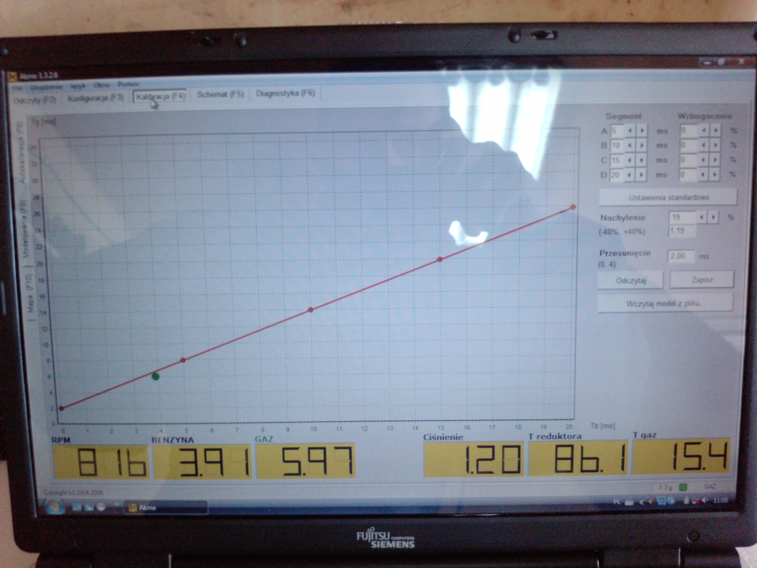

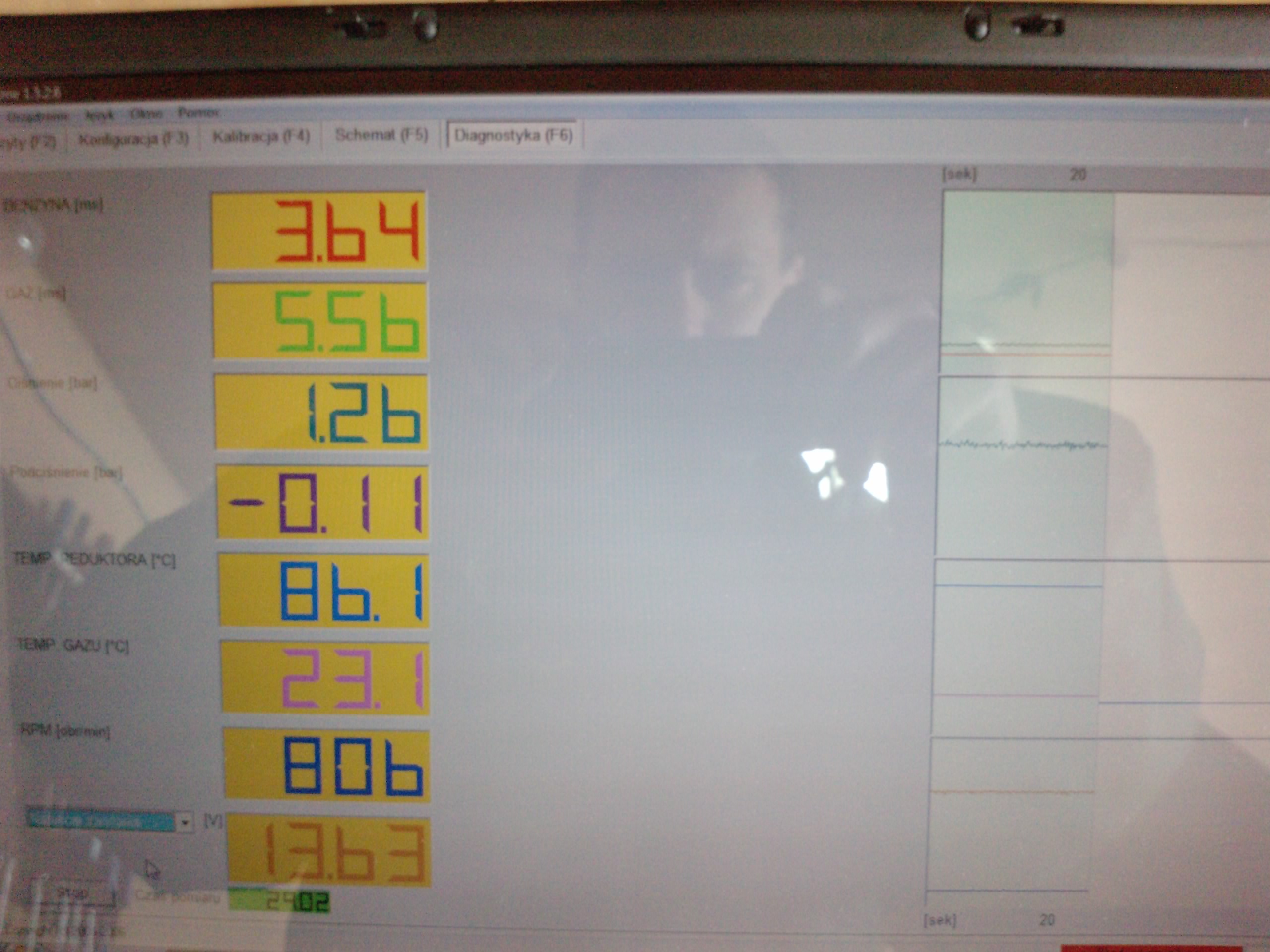

    radeek3
    Posty: 11
    Witam zobaczcie na te ustawienia czy trzeba coś zmienić.
    Skoda Octavia 1.6 - Nierówna praca silnika na LPG KME, gaśnięcie na wolnych obrotach

    jeśli przy takich ustawieniach masz nierówną pracę na wolnych obrotach to masz rozkalibrowane wtryskiwacze : dawkuja one wtedy różne ilości gazu i silnikiem rzuca. Wystarczy jeden. Poproś gazownika o kalibrację listwy, choćby tylko w zakresie skoku grzybka. Żadne manipulacje nastawami niczego tu nie zmienią . Czasy wtryski ok 4 ms na jałowym to wystarczająco długi czas dla stabilnej pracy czerwonych valteków. Oczywiście wszystko przy założeniu że na benzynie jest wszystko OK :D

    co znaczy "powiedzmy równo" ? Jeśłi nadal nie chodzi równiuyeńko to daj w końcu listwę do kalibracji , większe spalanie i jednocześnie mniejsza moc to jeden z dodatkowych objawów rozkalibrowania. Uważasz że gazownik jest idiotą ? A ktoś Ci poda cudowne nastawy nie widząc silnika?
    Zacznij od uważnej lektury instrukcji. Nikt Ci nic więcej nie powie.

    Witam mam pytanko mechanik ustawił parametr przesunięcia
    1.5 ms (valteki 3 omy) nachylenie 14 segmenty C i D -11 % czasy wtrysku będzyny to 3,80 a gazu 5,20(oczywiście na nowej listwie) to dobrze czy źle ?
