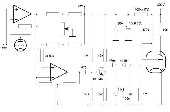

    Zamierzam uszyć mały, lampowy ocieplacz dźwięku (i powietrza w obudowie preampu) w oparciu o ECC85 (a może ECC83 - nie wiem jeszcze). Podstawą projektu jest dobrze znany wtórnik http://www.audioton.republika.pl/bufor.html, zasilany z prostowanego (a nie powielanego) 200V. Nie posiadam żadnego doświadczenia w technice lampowej, stąd kilka pytań.
    Założenia są następujące:
    1. Możliwość regulacji poziomu i charakteru zniekształceń. W założeniu mają to być 3 potencjometry.
    Pierwszy z nich to amplituda sygnału wysterowującego (przesterowującego) lampę - zwykły wzmacniacz nieodwracający na pojedyńczym ne5534. Nie uwzględniam go na rysunkach, gdyż jego działanie jest oczywiste.
    Drugi to przesunięcie punktu pracy lampy. Chciałbym, by pracowało to dość szeroko - od zatkania lampy, aż do pracy na górnym zakrzywieniu charakterystyki, powyżej nasycenia. Spotkałem się z rozwiązaniem polegającym na skokowej zmianie napięcia anody, ale to będzie zmieniać amplitudę sygnału na wyjściu. Inne rozwiązanie to wyprowadzenie na potencjometr regulacji punktu pracy (na schemacie z audiotonu R4) ale to IMHO będzie miało wpływ na amplitudę wejścia i wyjścia. Pomysł polega na tym, by wprowadzić dodatkową polaryzację napięcia siatki między plusem a minusem zasilania symetrycznego (wykorzystywanego do zasilania opampów) i regulować ją potencjometrem. Czy takie rozwiązanie ma sens? Czy będzie działać?

    2. Drugie założenie polega na wyseparowaniu śmieci dodanych przez lampę i wyrzucenia tego na wskaźnik poziomu w oparciu o EM84. Pomyślałem, że wrzucę sygnał czysty i "zlampiony" na wejście odwracające i nieodwracające jakiegoś opampa, który przy okazji wzmocni różnicę i wyślę na siatkę EM84 poprzez "dopalacz" napięcia na zwykłym BC-ku (rozwiązanie znalezione gdzieś w sieci).
    Wyglądałoby to mniej więcej tak:
    Lampowy ocieplacz dźwięku na ECC85 (ECC83) i EM84
    Sprzężenia zwrotnego w opku jeszcze nie liczyłem, ale przy zasilaniu opka +/- 15V powinno się udać dobrze wysterować układ wskaźnika, tak by pasek zamykał się przy nasyceniu ECC.
    Będzie to działać? Może jakieś sugestie?

    Pomijając niektóre błędy na schematach trzeba powiedzieć, że błędne jest samo założenie: bufor (czyli wtórnik katodowy) nie zmienia dźwięku! Zmniejsza jedynie impedancję wyjściową źródła sygnału. Na ten temat było już wiele dyskusji, wystarczy poszukać.
    Ta polaryzacja nic nie da. W momencie gdy napięcie stałe siatki będzie odpowiednio wysokie (tak aby to napięcie plus ujemne połówki sygnału nie zatykały lampy). sygnał na wyjściu będzie przenoszony praktycznie bez zniekształceń i tłumienia, w końcu jest to wtórnik. Gdy napięcie stałe będzie za małe sygnał będzie obcinany coraz bardziej od dołu. W przypadku wtórnika zmiana napięcia anodowego ma niewielki wpływ, zmiana opornika katodowego także, głównie na amplitudę.

    Zapomniałem zaznaczyć: nie chcę tu flame-ów na temat istnienia lub nieistnienia lampowego brzmienia. Naczytałem się już tego wystarczająco wiele.
    Jeżeli chodzi o błędy na schematach - właśnie o to mi chodzi, by ktoś mi pomógł.
    Co do zmieniania dźwięku - oki, powiedzmy że nie zmienia, ja chcę poprostu wykorzystać krzywą nasycającej się lampy.
    tszczesn napisał:
    Ta polaryzacja nic nie da. W momencie gdy napięcie stałe siatki będzie odpowiednio wysokie (tak aby to napięcie plus ujemne połówki sygnału nie zatykały lampy). sygnał na wyjściu będzie przenoszony praktycznie bez zniekształceń i tłumienia (...) Gdy napięcie stałe będzie za małe sygnał będzie obcinany coraz bardziej od dołu.
    Dokładnie o to mi chodzi by móc dowolnie przesuwać punkt pracy lampy od zatkania do pełnego nasycenia.

    Tyle, że o ile do zatkania dojdziesz bez problemu, to wtórnika nie nasycisz, prędzej doprowadzisz do zniszczenia lampy. Jeżeli już chcesz nasycić wtórnik to zmniejsz napięcie anodowe i zwiększ opornik katodowy.

    Nasycić możesz dowolnym, tak jak tranzystor. Nasycenie jest wtedy, gdy przez lampę płynie najwyższy możliwy prąd, z jego policzeniem jest trochę gorzej niz przy tranzystorze. W tym drugim przypadku napięcie nasycenia jest stałe i niewielkie (0.2 - 2V), czyli reszta napięcia musi zostać na oporniku emiterowym. Z tego prosty wniosek że p¶ad nasycenia to (Uz - Ucesat)/Re. Dla lampy jest podobnie, z tym, że napięcie nasycenia jest sporo większe i zależne od prądu katody, analitycznie jest to trudne do policzenia, da się wyznaczyć z charakterystyk. Niestety prąd maksymalny katody lampy jest ograniczony (i podany w katalogach), jego przekroczenie skutkuje szybkim zużyciem lampy.
    Dlatego jeżeli chcesz nasycić lampę w układzie wtórnika musisz ten prąd ograniczyć, albo poprzez duży opornik w katodzie, albo poprzez małe napięcie zasilania, albo poprzez opornik w anodzie na którym wytraca się nadmiar napięcia (albo przez kombinację tych metod).

    Pani lampka bardzo miło mruczy, kiedy przesunąć jej punkt pracy, "odsuwając" siatkę od katody. Robimy to jednowatowym potencjometrem 10k wrzuconym w miejsce R4 i R5 - i dokładnie o ten efekt mi chodziło. Siatka jest więc polaryzowana napięciem "wybranym" ze spadku na potencjometrze, więc próby z polaryzowaniem siatki zewnętrznym napięciem sobie odpuściłem.
