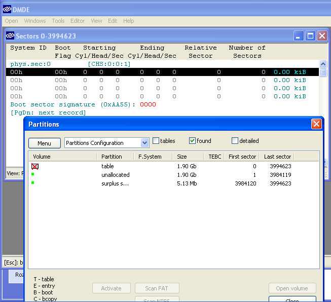

    Zrobiłem dzisiaj kilka zdjęć wyłączyłem aparat potem włączyłem
    i nagrałem kilka krótkich filmików i wyłączyłem .
    Za jakiś czas włączyłem i pokazał się napis że karta jest niesformatowana i
    czy ją sformatować :( oczywiście nie formatowałem jej .
    Jak włożę kartę do czytnika w komputerze to pokazuje się to samo .
    Jest jakaś szansa żeby naprawić tą partycje ?
    Aparat to :
    Technika z735
    karta :SD Goodram 2GB.
    Proponuję użyć programu Recuva do odzysku zdjęć i filmików z tej karty.
    Digital Image Recovery też powinien poradzić sobie z odzyskiem z tej karty.
    Wygodniejsze jest odzyskanie danych i późniejszy format tej karty w aparacie niż działania na tej karcie, które chcesz podjąć.

    Na sam początek wykonaj kopie 1:1 do obrazka
    Zrobiłem "sectors.ima" i zajmuje 1,90 Gb .
    Screen partycji :
    Jak odzyskać zdjęcia z karty SD Goodram 2GB w Technika z735?
    W programie test disk 6.10 odzyskałem zdjęcia i mp3 które wcześniej były nagrane .
    A program Digital Image Recovery odzyskuje zdjęcia i pliki filmików
    tylko że te filmy zmieniły rozszerzenie na *Jpg i otwierają się w programach graficznych jako zdjęcia -1 klatka .
    Po zmianie rozszerzenia na avi wogóle nie da się ich otworzyć , zajmują tak jak być powinno 50MB i więcej każdy .

    O ile kojarzę Technika rejestruje video w standardzie MPEG4. Więc może nie masz odpowiedniego kodeca do odtworzenia.

    To dziadostwo nagrywa kodekiem video Mjpg , z rozszerzeniem avi w tej chwili nagrałem i odtwarza na komputerze .
