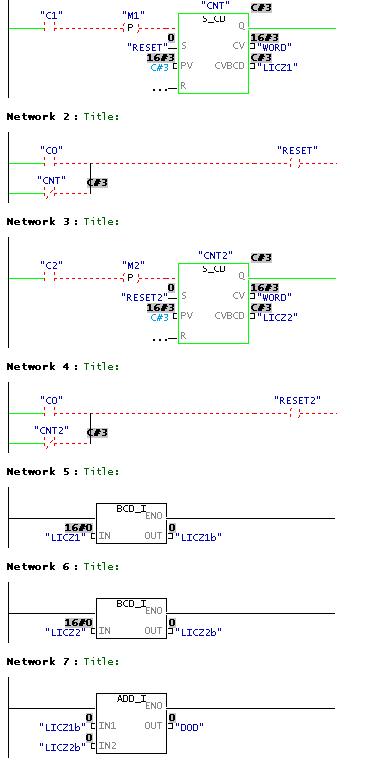

Step 7 - konwersja BCD_I nie działa, problem z przepisywaniem Licz1 (Network5)

    emper
    Posty: 43
    1. Czy ktoś mnie może oświecić czemu nie działa mi w tym programie konwersja BCD_I (Network5) ? Licz1 nie przepisuje się do odpowiedniego wejścia.
    2. Czy w step7 są jakieś flagi predefiniowane? W Omronie jest na przykład P_first_cycle, P_On, P_1min. Bardzo przydatne.
  • #2 5986443
    pcichomski
    Posty: 579
    Pomógł: 32
    Ocena: 96
    Nie mam pewności czy tak jest u Ciebie, ale z twojego załączonego obrazka może wyglądać, że monitoring może nie "sięgać" do dolnych networków - tak niekiedy monitoring STEP7 się zachowuje - brak podświetlonych linii poprzedzających funkcje BCD_int. Wówczas przy we/wy pozostają jakieś ostatnie wartości jeszcze z przed utraty monitoringu. Upewnij się jaka jest wartość rejestrów z danymi przy odczycie poprzez VAT_1.
    Napisałem podobny programik, i wszystko działało.

  • #3 5986602
    ThoronDC
    Posty: 112
    Pomógł: 17
    Ocena: 9
    Network 5 i 6 są zbędne.
    Zamiast pobierać wartości CVBCD, konwertować je na int i dodawać, prościej jest pobrać wartośći CV (wartość licznika jako int) i je dodawać.
  • #4 5986654
    pcichomski
    Posty: 579
    Pomógł: 32
    Ocena: 96
    No nie bardzo: CV jest deklarowane jako WORD (patrz help do S_DU), a dodawać można INT (niby to samo a S7 nie to samo :) ) - próba dodawania rejestrów podpiętych do CV zakończy się "na czerwono" - czyli błąd niezgodności danych - przed dodaniem trzeba to i tak skonwetrować.

  • #7 6000713
    krzychol66
    Poziom 25  
    Posty: 724
    Pomógł: 57
    Ocena: 125
    A co to jest "Licz1"?
    Czy to przypadkiem nie jest zmienna typu lokalnego?
    Jeżeli tak, to zauważ, że network 1 wykonuje się tylko co ileś-tam cykli, gdy licznik jest inkrementowany. A network 5 wykonuje się w każdym cyklu. Jeżeli w danym cyklu network 5 się wykona, a network 1 nie, to na wejściu w networku 5 dostaniesz przypadkową wartość Licz1. Najprawdopodobniej 0, ale niekoniecznie. Dlaczego? bo zmienne lokalne po zakończeniu operacji w danym bloku nie są dłużej pamiętane.
    Masz bajt z pulsami, tak jak napisał kolega wyżej. Masz też cały zestaw flag specjalnych odpowiadających za diagnostykę procesora, ale w każdym procesorze nieco inny. Flagę "P_First_Cycle" z łatwością zdefiniujesz sobie sam, pamiętając, że jest specjalny blok OB, który wykonuje się 1 raz po każdym starcie procesora, a przed blokiem OB1, który odpowiada za podstawową pętlę programu.
  • #8 6001513
    pcichomski
    Posty: 579
    Pomógł: 32
    Ocena: 96
    Z formatu wyświetlania wyglądają na globalne. Domyślnie lokalne wyświetlane są z #, w " " pokazują się mnemoniki zmiennych zdeklarowanych w Symbol Table.
