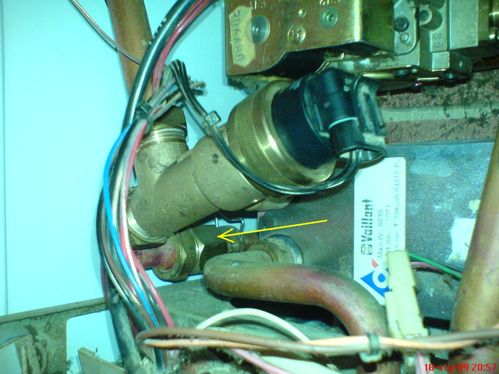

    Ale nie bardzo wiem za którym wymiennikiem jest ten zawór.
    Za płytowym nie widzę nic podobnego do zaworu.

    Witam.Zawór znajduje się dokładnie po lewej stronie wymiennika,patrząc na zdjęcie to prawie dotyka spodu zawotu tdrg.dokładnie jest po lewej stronie kotła za zaworem jest zabezpieczony zapinką +nakrętka.Oczywiście ingerujesz w układ co/ciśnienie/więc zakręć zawory pod kotłem i usuń wodę z kotła.Przy okazji upuszczenia wody odkręć silniczek z zaworu tdrg.i zobacz czy trzpień przesuwający ,który wystaje z silniczka nie wykręcił się-można go dokręcić rękami.należy go poprawnie założyć w gniazdo na iglicę/w rowek/. Należało by przy okazji sprawdzić,czy kula w zaworze przesuwa się bez oporu-sprawdz albo cienkimi obcążkami lub pociągając delikatnie całym silniczkiem-nie wyrwij trzpienia z silniczka-na razie pozdrawiam!!

    Czy strzałka na obrazku wskazuje właśnie ten zawór?

    Ponownie witam.Jest to dokładnie ten zawór.Proszę pamiętać o sugestiach kontroli stanu głównego zaworu trójdrogowego/widoczny nad strzałką z ostatniej fotki/ Pozdrawiam!!
