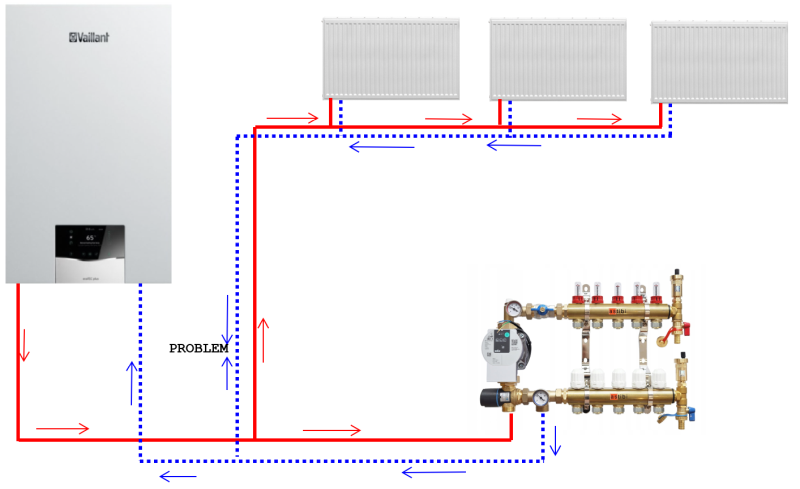

    Posiadam ogrzewanie gazowe, Kocioł Vaiilant ECO-TEC Plus, parter - ogrzeweanie podlowgowe, piętro kaloryfery.
    Co jakiś czas pojawia się głośny stukot kaloryferów na piętrze, w róznych pokojach, efekt można się pojawić w każdym pokoju na każdym grzejniku, również w łazience.
    Co już sprawdziłem to że: kaloryfery są odpowietrzone, grzejniki podłączone prawidłowo (zasilanie/powrót).
    Ponadto na podstawie obserwacji zauważyłem że do stukotu dochodzi gdy nie działa pompa opiegowa kotła, może to zdarzać się w 2 sytuacjach
    1) pompa pracuje w trybie eco - i jest wyłączana po kązdym cyklu grzewczym, po ostawionym czasie wybiegu
    2) kocioł załącza grzanie ciepłej wody, wtedy zakładam że pompa obiegowa też nie wymusza przepływu
    Powstaje jakby róznica ciśnień, i na każdym grzejniku kręcąc termostatem można doprowadzić do tego stukotu. Zmiana położenia termostatu (w górę czy w dół) powoduje też ustanie stukotu. Żebu doszło do efektu stukotu terostat musi być na granicy otwarcia/zamknięcia, co w połaczeniu z opisanymi powyżej przypadkami (1,2) powoduje że zdarza to się kilka razy w tygodniu, w szczególności jak nie ma mrozów i pomieszczenia są nagrzane.
    Przypadek 1) wyeliminowałem przełączając pompę w tryb komfort (ciągły) ale nadal grzejniki czasami wpadają w "rezonans" przy okazji grzania wody użytkowej.
    Pytania
    a) Czy taki stukot jest grożny dla instalacji/kotła/pompy ? Stukot tra zazwyczaj kilka minut i oprócz tego że jest nieprzyjemny hałas to niepokoję się czy nie doprowadzi to do poważniejszej awarii.
    b) Jak wyeliminować ten stukot ? Czy to problem instalacji/pompy/kotła/grzejników ?
    Jak pisałem grzejniki są odpowietrzone, raczej nie jest to problem wadliwych termostatów, gdyż można doprowadzić do rezonansu każdy grzejnik z osobna.
    Z góry dzięki za komentarze i wskazówki

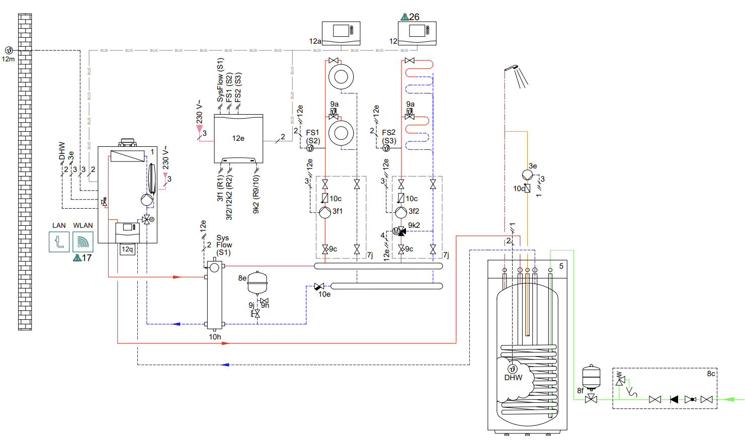

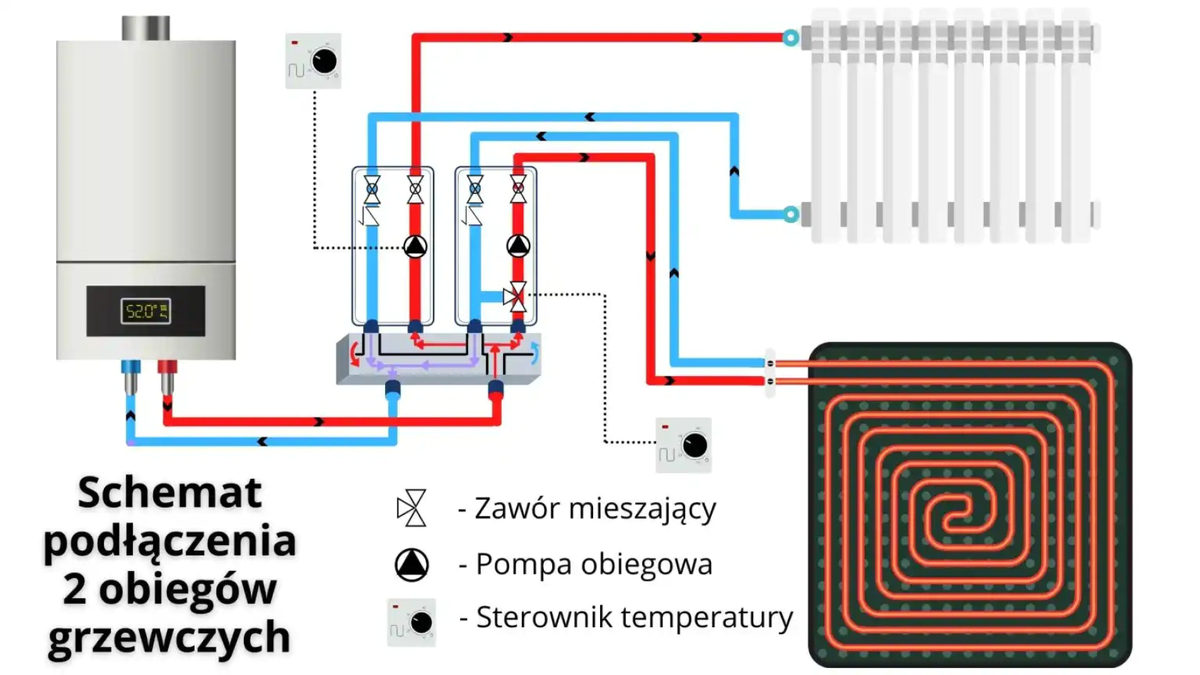

    Dobrze by było abyś wstawił schemat jak masz podłączany system do kotła do grzejników (ile grzejników) i podłogówki (ile m2 i pętli grzewczych) lub wstawić zdjęcia.
    Podaj dokładnie jaki model VC ??? czy VCW??? kotła masz dwufunkcyjny czy jednofunkcyjny z zasobnikiem.
    Przykład
    Schemat systemu grzewczego z kotłem, grzejnikami i podłogówką
    Schemat instalacji grzewczej z kotłem, grzejnikami, ogrzewaniem podłogowym i zasobnikiem.

    Zrób zdjęcia co masz lub narysuj odręcznie. Bez informacji jak masz to zmontowanie nie będzie możliwe doradzenie co jest nie tak.
    W szafce z rozdzielaczem zrób zdjęcia. Podejrzewam, że problem jest tam.
    Na drugim zdjęciu masz prawidłowy schemat podłączenia dwóch obiegów grzewczych niezależnych każdy obieg z własną pompą obiegową.

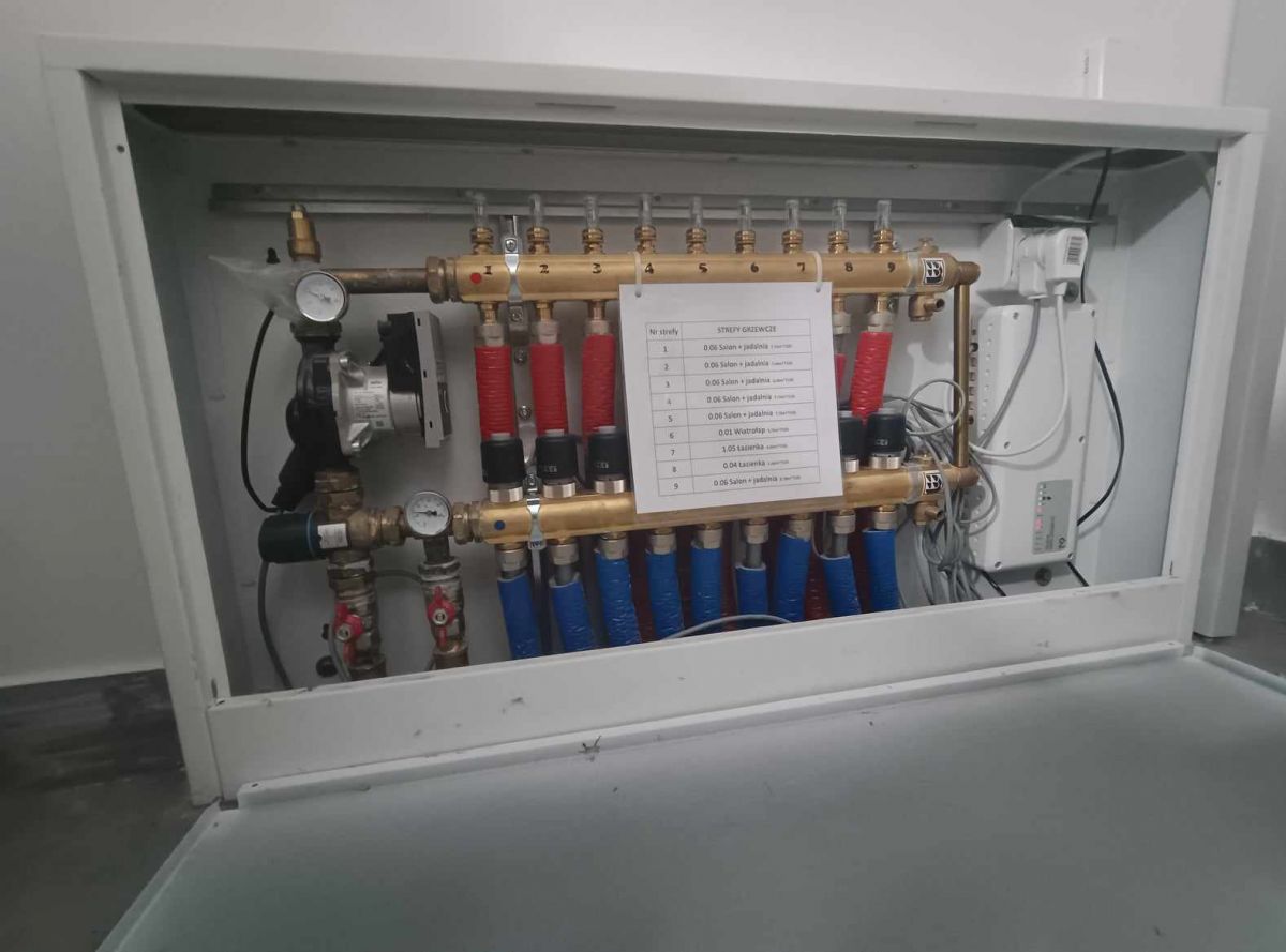

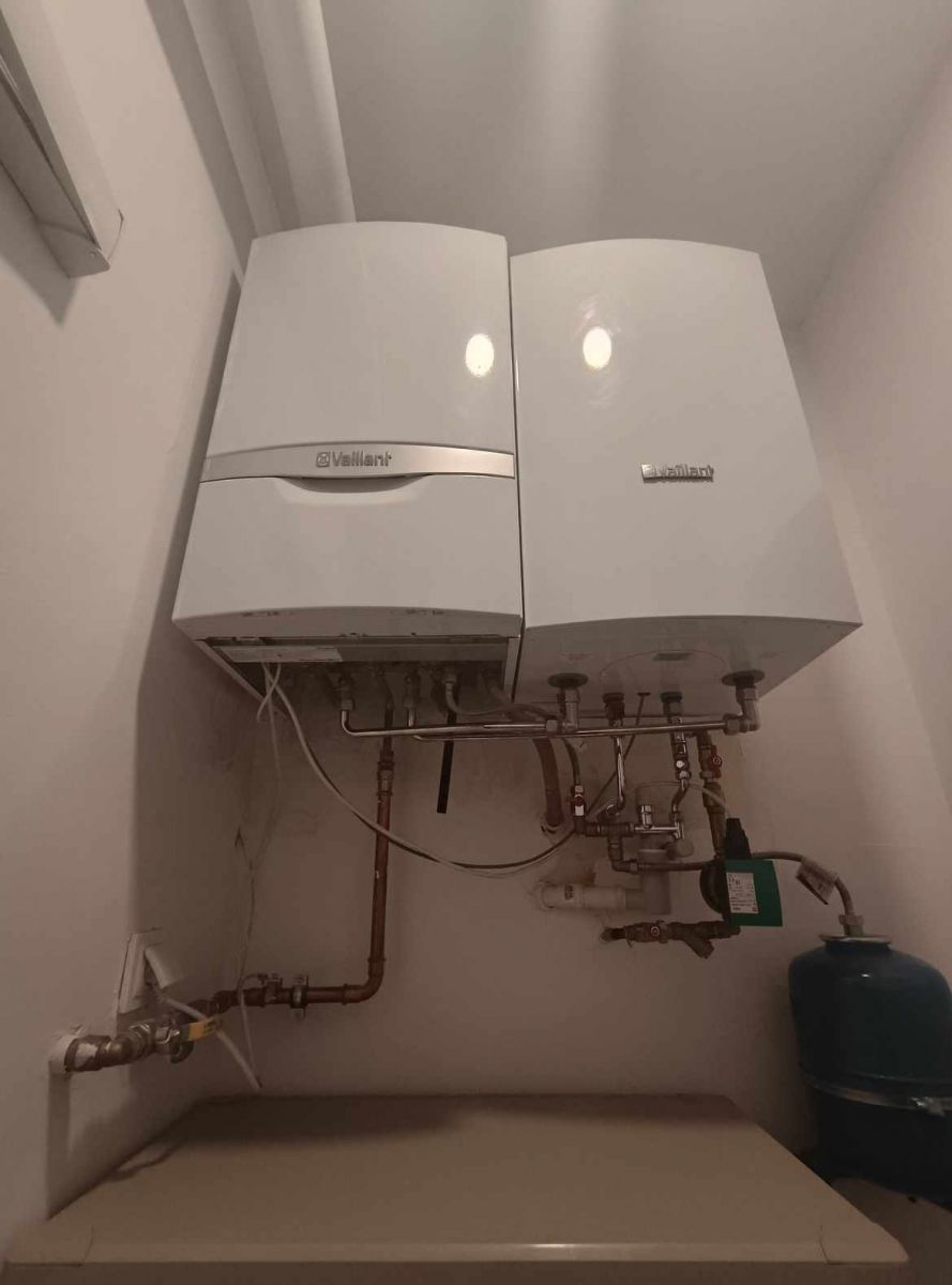

    Szafka rozdzielacza ogrzewania podłogowego z pompami i oznaczeniami stref. Dwa kotły Vaillant zamontowane na ścianie z rurami i elementami instalacji hydraulicznej.
    Nie wiem czy potrafię narysować schemat, wydaje mi się mam dośc prosty podobny jak ten przykładowy wklejony, z tą różnicą że raczej nie mam 2 osobnych pętli z tego co się orientuje, tylko jedną.
    Dodam że pompa od pogłowgówki chodzi w trybie ciagłym, a pompa obiegowa kotła, niezależnie czy w trybie eco/czy komfort, chodzi na"auto" zazwyczaj na 15%

    Tak jak myślałem. Jakie masz sterowanie sterownik i gdzie zamontowany. Deweloper poszedł na łatwiznę i zamontował Ci układ pompowy z zaworem 3d termostatycznym i jest konflikt hydrauliczny. Prawdopodobnie pracująca pompa na podłogówkę wpycha powrót również w instalację grzejnikową. Sprawdź jak masz ustawiony tryb pracy pompy i jaki bieg. Masz dodatkowo siłowniki na wszystkich pętlach OK ale czy pompa jest podłączona tak aby po zamknięciu wszystkich siłowników się wyłączyła ?
    Pompa obiegowa Wilo z oznaczeniami i przyciskami sterującymi.
    Jestem wrogiem takich układów pompowych z nowoczesnym kotłem gazowym. Może warto wymóc na deweloperze aby poprawił spieszoną hydraulikę .

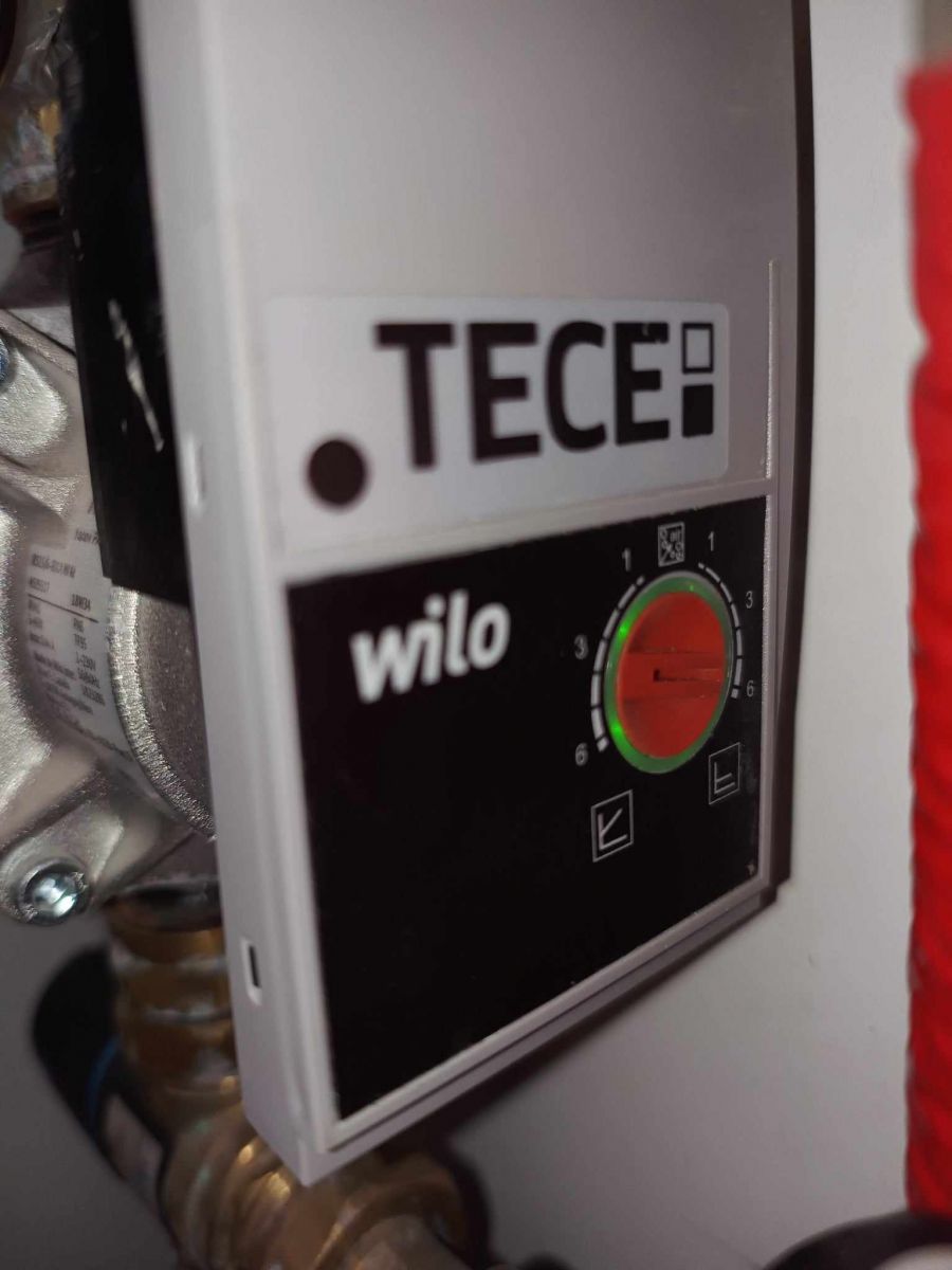

    Sterownik do kotła - pogodówka. Dodatkowo termostat w salonie do sterowania podłowgówką.
    Pompa o ile dobrze rozumiem w trybie stałego ciśnienia, ustawiłem dośc wysoko na 5 bieg bo na 3-im wydawało mi się zę za słaby przepływ.
    Pompa cyrkulacyjna marki Wilo z ustawieniem na biegu piątym.
    Pompa podłogówki podłaczona na stale do prądu pracuje w trybie ciągłym, ostatnio to zauważyłem, nie podłączona do sterownika i chodzi cały czas, jak przymkniete zawory to na mniejszej mocy ale cały czas.
    Tu jest problem (cały zestaw). Tak z ciekawości na 5 biegu jakie masz przepływy i jakie parametry zaworu 3d powinien być nr typu. Jaki rodzaj rur dochodzi do rozdzielacza i rozmiar ? Ile mb rur w podłogówce ?

    Instalacja bardzo "profesjonalna" tzn. profesjonalnie spitolona :)
    Pokaż jeszcze rury wychodzące od kotła do rozdizlacza podłogówki, albo zmierz ich średnice. Jakie to są rury? (PEX, stalowe, miedziane)? Zobaczymy czy da się jeszcze coś z tym zrobić, czy jednak trzeba będzie całkowicie to przerobić.
    Masz możliwość poprowadzenia nowych rur od kotłowni do rozdzielacza podłogówki?
    Odczytaj na tabliczce parametry pompy.

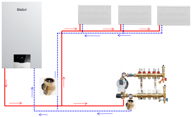

    Wstawiam rysunek z Twoją instalacją może zrozumiesz gdzie jest bład. Jest konflikt pomp obiegowych.
    Pomogłoby zamontowanie zaworów zwrotnych na nitce powrotnej z grzejników i na nitce powrotnej z podłogówki jeśli jest taka możliwość.
    Schemat instalacji grzewczej z zaznaczonymi miejscami problematycznymi. Schemat instalacji grzewczej z wymiennikiem i grzejnikami.

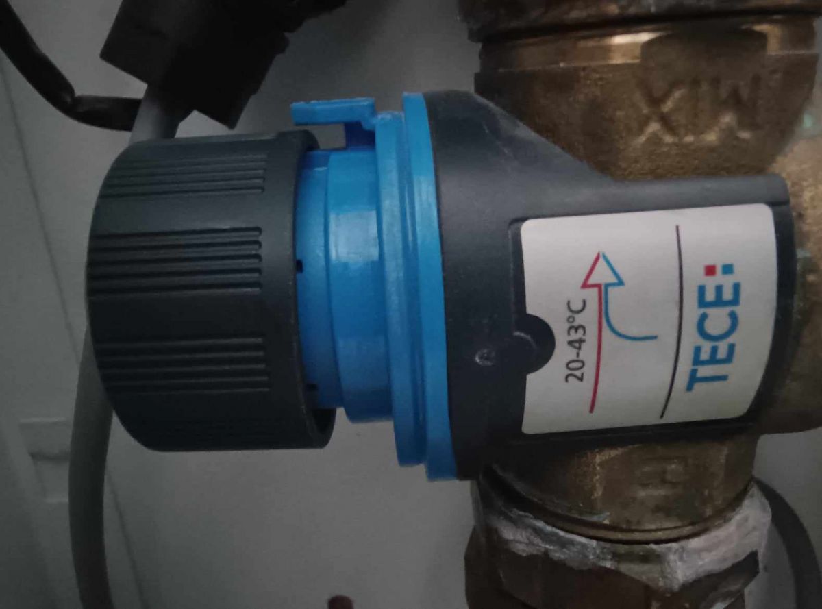

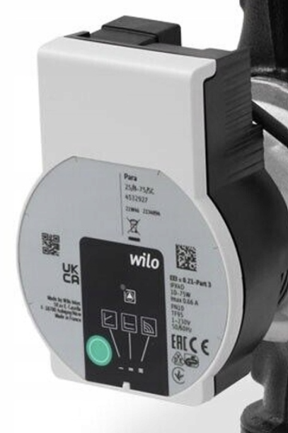

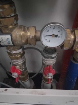

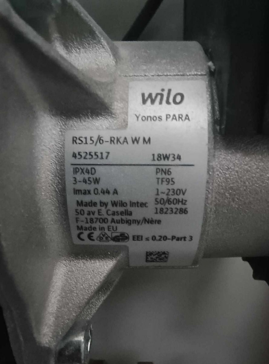

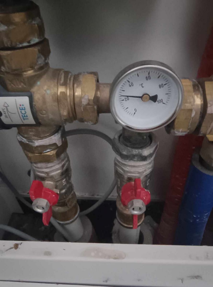

    Zawór mieszający z manometrem na instalacji grzewczej Pompa Wilo Yonos PARA z widoczną tabliczką znamionową. Zawór trójdrogowy TECE z regulacją temperatury 20-43°C
    Jestem laikiem ale zgrubsza chyba rozumiem problem, podręcznikowo powinny być 2 obiegi i 2 osobne pompy na każdy obieg, no ale jest jedna :(. Pompy sie zakłocają, pompa podłogowa wpompowuje prawdopodobnei też w powrót grzejników i powstają róznice cisnień.
    Ale dopókii obie pompy pracują to jakby stukotu nie ma, jakby jednka ciśnienie się dobrze wyrównywało, tak zgaduje.
    Na nitce powrotnej z podłogówki dośći ciasno (jest zawór manualny, jak na zdjęciue), gdzie jest nitka powrotna z grzejników to musiałbym sprawdzić w projekcie, podejrzewam że zabudowana w jakimś pionie,
    Załączyłem też zdjęcie pompy podłogówki i zaworu 3D.

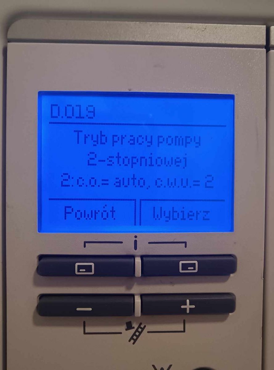

    Korzystając z okazji istatnie pytanie o ustawienie kotła, Tryb pracy 2-stopniowej mam ustawiony jak na zdjęciu. Czy to jest ok, czy lepiej ustawić inaczej ? bo za bardzo nie rozumiem o co tu chodzi ?
    Panel sterowania kotła z ustawieniem trybu pracy pompy 2-stopniowej.

    O ile dobrze pamiętam to D.019 jest do odczytu nie do zmiany. Masz w kotle pompę obiegową sterowaną sygnałem PWM. Na potrzeby grzania pompa się automatycznie moduluje w zależności od kilku czynników. Na CWU czyli podgrzanie zasobnika idzie w 2-stopniu czyli max wydajność.

    Plumpi
    Posty: 8093
    Pomógł: 874
    Ocena: 2667
    Na zdjęciu trudno ocenić czy jest tam rura PEX 25/26 czy też 20 ale wydaje się, że jest 25 lub 26
    Jezeli tak to tragedii nie ma.
    Na szybko to bym proponował wykonać:
    1. Usunać bajpas ten z prawej strony rozdzialacza, a belki na końcach zakorkować.
    2. Wywalić te wszystkie siłowniki i listwę sterującą.
    3. W miejsce mieszacza termostatycznego, zamontować mieszacz z siłownikiem + regultaor pogodowy. Można dołożyć do kotła odpowiednią elektronikę sterujacą tym zaworem lub zastosować inny regulator.
    4. Na rurze powrotnej dodać zawór zwrotny sprężynowy.
    5. Podnieść nieco krzywą grzewczą na kotle dla głównego obiegu.
    6. Jeżeli się zmieści zawór różnicowy, warto go zamontować pomiędzy rurami zasilającą i powrotną.
    7. Ustawić stałą wydajność na pompie podłogówki.
    8. Ustawić na pompie podłogówki charakterystykę stałej różnicy cisnień (symbol z pozioma kreską) typową dla ogrzewania podłogowego.
    9. W kotle ustawić charakterystykę zmiennej różnicy ciśnień taka jak dla ogrzewania grzejnikowego.
    Nie bedzie to idealne, ale będzie dużo lepsze niż to co obecnie.

    Może się okazać banalne, ale sprawdź, czy wszędzie w prawidłowy sposób są zasilone grzejniki. Jest różnica między wejściem a wyjściem, przy odwrotnym podłączeniu termostat potrafi stukać i niesie się po rurach.
Użytkownik posiada kocioł gazowy Vaillant EcoTec Plus VC 306/5-5, z systemem ogrzewania podłogowego na parterze i grzejnikami na piętrze. Zgłasza problem z głośnym stukotem kaloryferów, który występuje, gdy pompa obiegowa kotła nie działa, co prowadzi do różnic ciśnień w instalacji. Użytkownik sprawdził odpowietrzenie grzejników oraz prawidłowe podłączenie. W dyskusji zasugerowano, że problem może wynikać z konfliktu hydraulicznego spowodowanego nieprawidłowym układem pompowym, gdzie jedna pompa wpycha wodę do drugiego obiegu. Rekomendacje obejmują zamontowanie zaworów zwrotnych, zmianę ustawień pomp oraz ewentualną przeróbkę instalacji na dwa niezależne obiegi grzewcze, co mogłoby poprawić komfort użytkowania i zapobiec uszkodzeniom kotła.
