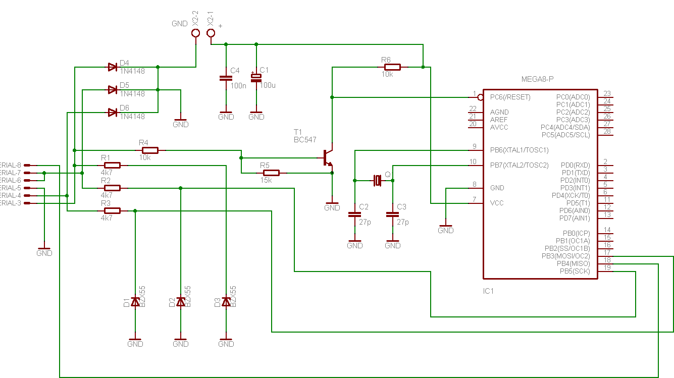

    Witam!
    Zbudowałem programator w oparciu o artykuł: Link
    programator serial "Device missing or unknown device -2
    Schemat mojego układu.
    Przy wgrywaniu pliku hex do kości PonyProg_v207c zgłasza błąd:
    "Device missing or unknown device -24"
    Jeśli kliknę ignoruj (tak pisze w pomocy programu), to zgłasza kolejny błąd:
    "Write failed message"
    I nic nie zostaje zapisane do Atmegi8.
    Jak ten problem rozwiązać?
  • #3 6016131
    _lukas
    Posty: 61
    D4, D5, D6 powinny być podłączone na masę poprzez kondensator.
    Mam podłączyć masę do wyprowadzenia AGND?
    Układ zasiliłem napięciem stałym 5V. Czy powinienem podać też to napięcie na wyprowadzenia AREF i AVCC ?
  • #4 6016161
    crazy_phisic
    Posty: 2244
    Pomógł: 278
    Ocena: 130
    Powinny, a nie są.
    Tak
    A co mówi o tym oficjalna dokumentacja?
  • #5 6037345
    _lukas
    Posty: 61
    Wystarczyło podłączyć diody D4, D5, D6 poprzez kondensator, połączyć nóżki GND z AGND, oraz VCC z AVCC AREF i układ bez problemu się zaprogramował.
