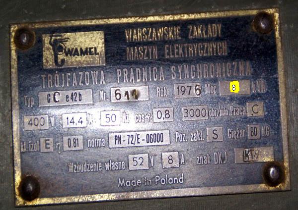

    Witam użytkowników. pierwszy raz korzystam z forum szukam pomocy prądnice 8kw (wojskowa) po zastosowaniu przekładni zebatych dostosowałem do ciągnika rolniczego obroty są ok tylko ich kierunek zmienił się po założeniu przekładni skrzynka sterownicza kompletna całość chodzi super- tylko nie daje prądu, wzbudzenie nic nie zmienia. czy kierunek obrotów ma wpływ na wzbudzenie (czy trzeba zmienić bieguny wzbudzenia) pozdrawiam marek

    Teoretycznie kierunek nie ma żadnego znaczenia dla generowania U ani kierunek wirowania ani polaryzacja wzbudzenia. Jedyne co mi przychodzi do głowy to usterka elektryczna Jaka trudno powiedzieć, może układ prostowniczy wzbudzenia padł! a czy podawałeś te 24V na wirujący generatorze?
    A bezpieczniki OK? No i oczywiście akumulator musi być podłączony na stałe do tego generatora bo on nie tylo służył do odpalenia silnika dizla, on także wzbudzał wstępnie generator. Jeżeli nie masz podłaczonego aku. to naciskanie przycisku wzbudzenia niewiele daje !!!!

    napięcie 24 v przykładałem do wyjść na prądnicy -;+ iw stanie spoczynku iwczasie wirowania w ruchu czuć było lekkie obciążenie prądnicy ale żaden prąd nie powstawał akumulatora nie podłączałem( tylko do wzbudżenia)jak miałbym go podłączyć -do czego

    prądnica 3fazowa napewno nie ma wyjśc plus minus
    ma wyjścia RST lub L1, L2, L3.
    ALbo to telefon do reki numer tel znajdz tu <http://www.wamel.com.pl/>pewnie pomoga i schemat elektryczny podeśla bo bez tego nie znając urzadzenia ozemy jedynie sie domyślać

    Może żle określiłem że to wyjścia - i + Myślę ze to wejścia do wzbudzenia tam przekładałem u -24 v są to jedyne kolorowe kable spośród 7, które wychodzą z prądnicy. Pozostałe są białe O V W U i jeszcze masa.

    Zrób fotki wnętrza tej prądnicy ( typ mi nic nie mówi ) to zobaczymy z czym to się ugryźć. Tak to możemy wróżyć z fusów.:idea:

    Jeśli podałeś napięcie na zaciski wzbudzenia i jesteś pewien że wymusiłeś prąd to są 2 możliwości ;
    1 . zwarcie w uzwojeniu wzbudzenia[sprawdż napięcie szczątkowe na zaciskach fazowych prądnicy ]
    2. zwarcie w uzwojeniach fazowych [sprawdz prąd wzbudzenia ]
    w 1 i 2 przypadku zwarcie może byc do obudowy [ zmierz izolację ] lub między zwojowe [zmierz rezystancję uzwojeń fazowych miliomomierzem, najlepiej mostkiem Thompsona i porównaj ze sobą]
    w przypadku uzwojenia wzbudzenia zmierz impedancję i porównaj z wyliczoną z danych znamionowych.

    A czy nacisnąłeś przycisk "wzbudzenie" na tablicy rozdzielczej? Służy on do tego, że w przypadku znacznej utraty magnetyzmu szczątkowego przez prądnicę, normalnie prądnica nie da napięcia. Przycisk ten zwiera część rezystancji w obwodzie wzbudzenia, dzięki czemu nawet 30 lat nieużywana prądnica łatwo się "podnosi". Przycisk należy puścić zaraz po uzyskaniu napięcia znamionowego.
    No i posprawdzaj całą elektrykę po kolei, zgodnie ze schematem ideowym który powinien być przynitowany do tablicy rozdzielczej. Może któraś z diod jest walnięta? Albo któryś rezystor ma przerwę? Przyczyn niezwbudzenia może być ze 35, tyle co elementów w torze wzbudzenia prądnicy.
