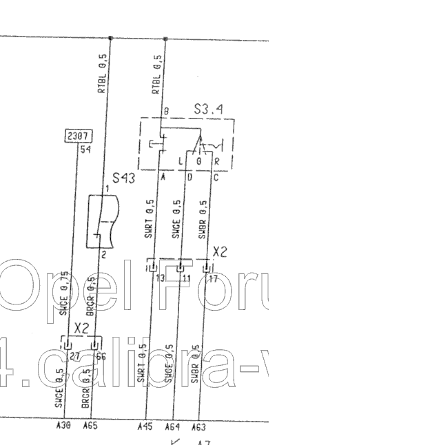

    Mam Astra II 2.0DTI 2000r sprowadzona po wypadku ale już naprawiona. Jest ona wyposażona w komputer pokładowy ale niestety ktos wymienił manetki (przełącznik wycieraczek i być może od kierunkowskazów) na zwykle które nie maja sterowania komputerem dlatego nic się da sie przełączyć na wyświetlaczu.
    Rozebrałem odbudowe od kierownicy i z lewej strony jest dodatkowe gniazdo na te przyciski do sterowania tylko nie wiem czy jest to do tempomatu czy do komputera, poza tym nie wiem nawet czy to auto ma tempomat - jak to sprawdzić?
    Przy kierownicy jest tylko 1 gniazdo na te dodatkowe przyciski (być może drugie ktoś uciął, schowa za deska albo po prostu go nie ma bo może nie musi być?
    Jak to jest w tych autach - czy każdy diesel z komputerem pokładowym jest wyposażony w tempomat?

    w dieslu z komputerem (ale nie pokładowym tylko ECU) aby była funkcja tempomatu to należy mieć tylko odpowiednie oprogramowanie w ECU (diesel nie posiada przepustnicy). na 99% Twój Opel takie posiada i jeśli masz czujnik na sprzęgle (podobny do tego jaki jest na hamulcu) to tempomat będzie działał jak zamontujesz odpowiednią manetkę.
    Co do obsługi komputera pokładowego - tzw MID-a to prawą manetkę musisz zmienić - jeśli jest MID to odpowiednie okablowanie raczej tam będzie :)

    ok, dzięki za podpowiedz a czy gdybym zwarł ta kostkę 2 piny to tempomat się uruchomi? Bo przecież w tej manetce nic innego jak przyciski nie ma - żadnej elektroniki. Chodzi mi o to żeby nie kupować manetki jeżeli jest ten tempomat zablokowany lub uszkodzony - takie zwarcie na krotko pinow w tej wytyczne 4 pinowej włączy go? Auto musiało by jechać czy na postoju tez sie uruchomi?

    A ilu pinowa jest ta wtyczka ?
    Jezeli 2 pinowa to zwieranie nie da rady, sa oporniki w manetce ktore "koduja" ktory przycisk jest wcisniety

    To na schemacie proponuje psrawdzic ktory do czego idzie.
    Tam bedzie tak, ze jest jeden wspolny (plus chyba) i 3 "sygnalowe". Przy czym jeden jest normalnie zwarty, czyli zmostkować trzeba. A drugi przytknąć do wspólnego celem włączenia tempomatu.

    mam pytanie czy w moej astrze 99 rok 2.0 DTLdiesel elektroniczny pedał gazu da sie uruchomic ten tempomat bez manetki?
    przy manetce od kierunkowskazów mam wolna wtyczke na 4 pin? czy ktos to robił?

    Tak, musisz te piny w tej wtyczce odpowiednio ze sobą łączyć symulując działanie manetki.
    Ale byćmoże trzeba techem zrobić kodowanie w sterowniku.

    Musisz się jeszcze upewnić że masz wyłącznik sprżęgła lub go zmostkować (gdy sprzęgło puszczone obwód zwarty)
    Tu obrazek :
    Astra II 2.0DTI 2000r komputer tempomat sterowanie?
    Styk między A i B ma być nomalnie zwarty, rozłączenie tych styków powoduje wyłaczenie tempomatu.
    Zwarcie B z C powoduje aktywację tempomatu oraz wzrost prędkości, jeżeli już zaaktywowany.
    Zwarcie B z D powoduje zmiejszenie prędkości lub powrót do poprzednio zaprogramowanej.
