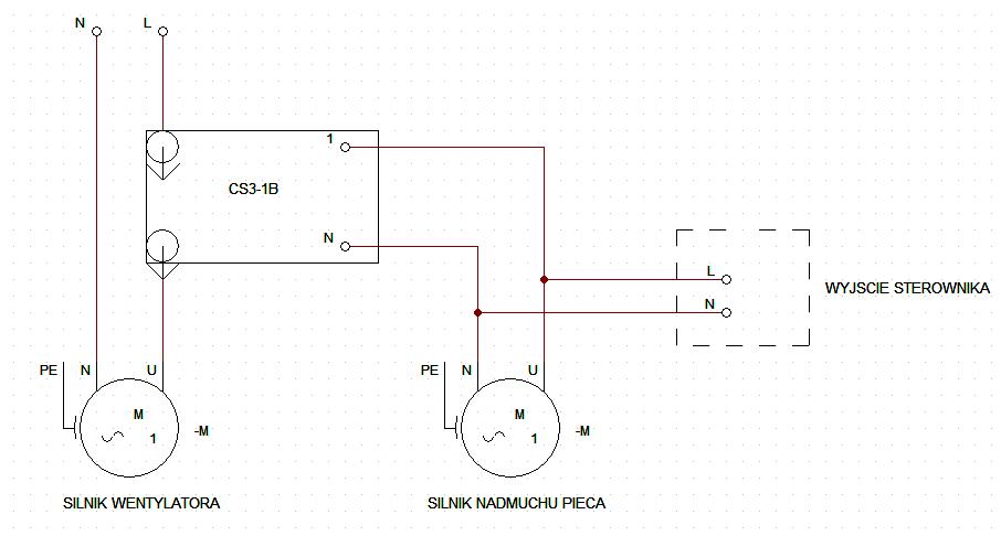

Jak podłączyć czasowy włącznik wentylatora do pieca miałowego?

    Stycznik sterowany sterownikiem, załącza on wentylator, który dodatkowa wpiety jest w wyłącznik czasowy.

    Kolego mogę Ci wyrysować schemat jak takie coś podłączyć ale zastanów się nad jedną rzeczą. Piszesz, że to piec miałowy więc co kilka minut dmuchawa się włącza w celu przedmuchu a przy tym układzie, który chcesz wykonać, za każdym razem załączy się ten wentylator wyciągowy na te kilka minut ustawione przez Ciebie, jeżeli Ci to pasuje to nie ma sprawy, prosty schemat.

    Przy założeniu, że w sterowniku nie masz regulowanej prędkości obrotowej dmuchawy, że silnik Twojego wentylatora jest o mocy mniejszej niż 350W i zasilisz sterownik pieca i ten włącznik z tej samej fazy, układ wyglądałby tak:

    Nie wiem czy będzie pracował, nie znam jego budowy, trzeba to sprawdzić doświadczalnie.
