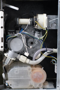

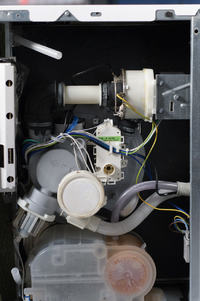

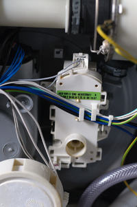

    Wprawdzie dotyczy to innej zmywarki - Whirlpool ADP 6947 PC, ale może się komuś przyda.
    Przyczyna błędu Fb, to uszkodzony micro wyłącznik zaworu rozdzielacza wody.
    Może będą pomocne poniższe fotki.
    Moderowany przez movzx:
    Przyczyną było zalanie mikrowyłącznika. Uszkodzenie to tylko logiczne następstwo. Temat archiwalny, zamykam.
    Zmywarka Whirlpool ADG4966M - błąd F6/Fb po przepłukaniu naczyń zimną wodą Zmywarka Whirlpool ADG4966M - błąd F6/Fb po przepłukaniu naczyń zimną wodą Zmywarka Whirlpool ADG4966M - błąd F6/Fb po przepłukaniu naczyń zimną wodą Zmywarka Whirlpool ADG4966M - błąd F6/Fb po przepłukaniu naczyń zimną wodą Zmywarka Whirlpool ADG4966M - błąd F6/Fb po przepłukaniu naczyń zimną wodą Zmywarka Whirlpool ADG4966M - błąd F6/Fb po przepłukaniu naczyń zimną wodą Zmywarka Whirlpool ADG4966M - błąd F6/Fb po przepłukaniu naczyń zimną wodą Zmywarka Whirlpool ADG4966M - błąd F6/Fb po przepłukaniu naczyń zimną wodą

    Gdzie ten micro wyłącznik zaworu rozdzielacza wody znajdę? Czy znajduje się on na drzwiach zmywarki czy też trzeba do sprawy podejść od tyłu?
    Z góry dzięki.
  • #7 18255467
    qwazarpl
    Posty: 1007
    Pomógł: 37
    Ocena: 270
    Na zdjęciach jak byk widać, że jest na spodzie zmywarki.
  • #9 18259101
    Jacku71
    Posty: 2
    Ocena: 24
    Od dołu. Za to jest dostęp.
