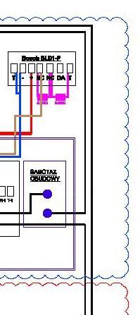

    Chciałbym podłączyć mój alarm DSC z parametryzacją DEOL. Nie jestem pewien czy nie namieszałem w połączeniach. Czy mógłby ktoś z was rzucić okiem i powiedzieć czy są błędy? Mam wątpliwości czy:
    1. Potrzebuje wpiąć rezystory przy podłączeniu obudowy do obwodu przeciw sabotażowego(jeżeli tak , to gdzie)?
    2. Klawiatura w tej chwili jest objęta ochrona przeciw sabotażową , czy musze gdzieś wpiąć rezystory (jeżeli tak , to gdzie?
    3. Potrzebuje dodatkowy rezystor w syrenie, skoro otwarta zwora pełni funkcję rezystora 5,6k (jeżeli tak , to gdzie?
    4. W czujkach muszę zewrzeć jakieś wyjścia ze sobą?

    Jezeli chodzi o podłączenie czujek, to wziąłem je z instrukcji alarmu Pyronix, Matrix 6, tam było to ładnie rozrysowane. Jeżeli jest źle, możesz powiedzieć, co należy poprawić? Mostkowanie Comow bylo pokazane na schemacie w instrukcji centrali PC 1832, więc poszedłem tym tropem. Obwód sabotażowy klawiatury, nie wiem jak powinien być rozwiązany, czy klawiatura w ogóle jest chroniona przed sabotażem? Sygnalizator powinien być OK, jest typowym dla systemu DSC, mój błąd przy rysowaniu, dwa przewody wchodzące od góry powinny wchodzić do zacisków SAB a nie obok. Linię sabotażową sam wykombinowałem ( wiem już ze źle), próbuje to złożyć, żeby było jak najprościej. Mimo że mam instrukcje do zakupionych podzespołów DSC nie mam żadnego schematu pokazującego je wszystkie razem. Uważam że DSC w porównaniu do innych producentów, słabo zrobił instrukje, prawie wcale nie ma rysunków. Stąd moje kombinacje. Naniosę poprawki do schematu.

    Nanioslem drobna poprawke na twoj schemat co do podlaczenia czujki i sabotazu obudowy.
    Co do czujek tez dalem na 3 przewodach, ale proponuje rozdzielic COM lini od zasilania jezeli masz mozliwosc.
    Sciagnij sobie instrukcje instalatora do ktoregos systemu satela, bedzie mial rysunki do podlaczenia czujek. Podlaczenia wygladaja tak samo tylko ma inna parametryzacje.

    Przerobilem schemat, nie wiem ile z tego co do mnie pisaliscie dotarlo...
    Mam kilka pytan:
    1. Czy syrena jest dobrze podlaczona, czy musze cos pozmieniac? SHARP nie bardzo rozumiem to co piszesz, jestem laikiem w sprawie alarmow.
    2. Czy czujki sa dobrze polaczone?
    3. Czy moglem mase czujek wlaczyc do BLK w module rozszerzen?
    4. Czy obwody sabotazowe sa poprawnie polaczone?
    Jeszcze raz prosze o komentarze, co jeszcze jest zle?

    Daj skan instrukcji, albo jakos inaczej pusc i zobacze co z tym sygnalizatorem.
    Za duzo roznych modeli podlaczam zeby pamietac jak jest w ktorym.
    Wydaje mi sie ze on jest sterowany zdieciem masy, ale to wszystko zworkami mozna ustawiac. Trzeba zmienic na wysterowanie podaniem masy.

    Juz rozumiem, przyznaje ze nie pomyslalem o tym.
    Ja stosuje zdiecie masy wiec to zupelnie inna kwestia, ale...
    Z MOSem nigdy nie testowale, choc sadze ze zadziala analogicznie.
    W przypadku AS-500 podanie masy wyzwalania wraz z zasilaniem dziala.
    Natomiast w przypadku wyzwalania zdieciem, podanie zasilania w stanie alarmu nie zaskoczy. Trzeba najpierm podac norme, a pozniej alarm.
    Wydaje mi sie ze tu powinno byc tak samo.
    Dla mnie bylaby tu kwestia szybkiego testu, ktory moze wykonac nasz instalator.
    Jezeli kabelki juz sa rozprowadzone, to obys mial zapasowa zyle (gdyby nie dzialalo jak mowie)
    A tak czy siak, podlacz do sygnalizatora akumulator zamiast zaciskow BELL wedlug schematu, napewno nic sie nie zepsuje, a zobaczymy czy wyje.

    -Sprawdzilem i rzeczywiscie mam wersje centrali 4.2 zaprogramuje parametryzacje Z8 jako EOL (dobrze rozumuje ze rozwarta zworka w syrenie zalatwi sprawe parametryzaji lini?).
    - Zdjalem zwore miedzy Aux + i RED ( zakladam ze te zaciski na plycie centrali nie sa domyslnie zwarte?)
    - Zamknalem nieuzywane linie rezystorami, czy poprawnie zwarlem je z comami? Czy musze jeszcze wyprogramowac te linie, czy rezystory zalatwia sprawe?
    - Czujki na parterze zasililem z modulu rozszezen z VAUX. Tu nie jestem pewien, bo wyczytalem w instrukcji , ze pobor pradu nie powinien przekroczyc 100mA a ja mam juz 5 czujek, mysle jeszcze o kontaktronie I czujkach dymu w przyszlosci. Moze pociagnac jeszcze jeden kabel zasilajacy z gory (z centrali z Aux +) zamiast obecnego zasilania? Skrzynki tak zaplanowalem, ze sa praktycznie pod soba.
    Co myslicie?
    Zalaczam zauktualizowany rysunek I instrukcje do syreny ( o dziwo pisza tam o MOS 10, 20, 20) a ja mam MOS 5 . Na oko wygladaja tak samo.

    100mA wystarczy na chwile obecna, ale skoro bedziesz w przyszlosci chcial rozbudowywac wykorzystaj zasilanie z centrali juz teraz i pozniej.
    A co do schematu nie mialbym zastrzezen oprucz zworki RED <-> AUX+ na plycie gownej, tego radze sie pozbyc, wczesniej nie rzucilo mi sie w oczy.
    Reszta polaczen wlanie tak powinna wygladac wedlug mnie. (chyba ze znow cos przeoczylem)

    Mam wszystko podlaczone w mieszkaniu zgonidnie ze schematem, jestem w trakcie programowania. Pytanie mam takie: jakim typem lini powinna byc linia sabotazu syreny i obudowy? - zacisk Z8 w centraliw moim przypadku
  • #17 6145069
    pepe33
    Poziom 19  
    Posty: 208
    Pomógł: 32
    Ocena: 29
    Linia 24 głośna
