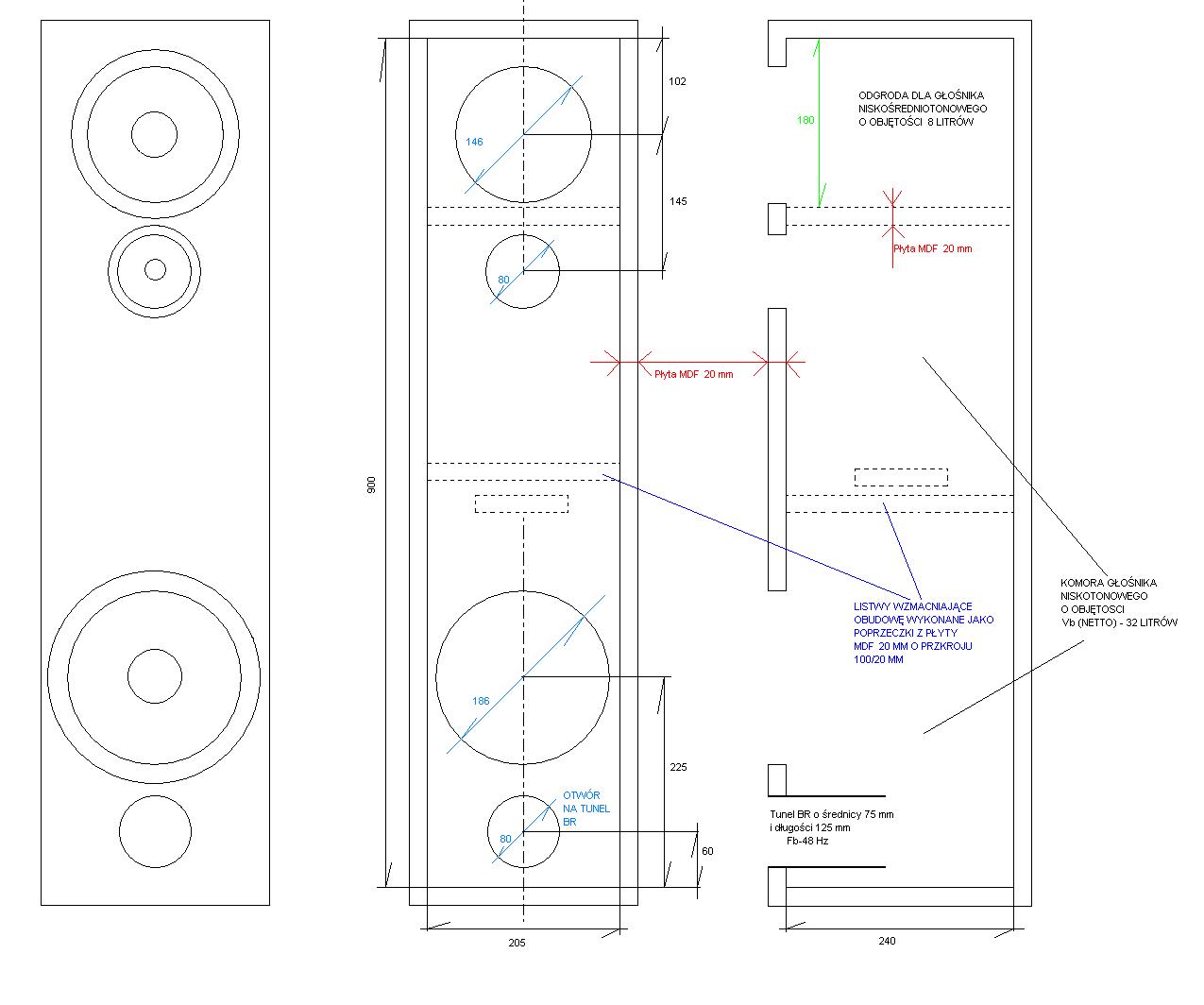

    Pomysł na 4 drogi wzioł się z artykułu Jacka Żuka z czasopisma Radioelektronik 9/1985 roku
    Na GDN 30/60/1 i 2 razy 18/80 + GDWT uzupełniony GDWK 9/80.
    Dziura e zakresie 300 - 600 Hz, tuba masakrowała kąt promieniowania tonów wysokich, faktycznie sam autor zapewne podczas odsłuchu był tubą zdegustowany i proponował jako rozwiązanie alternatywne zastosowanie dwóch GDWK 9/80.
    Podaj jeszcze wielkość pomieszczenia i do czego te kolumny mają służyć.
    Bo już i na STX można zrobic przyzwoity zespół trójdrożny.
    Czy warto użyć głośników Tonsil do 4-drożnych kolumn frontowych?
    Jest to właściwie monitor na STX GDN 17-140-8 SCX + GDWK 10-250-8 AK uzupełnione subwooferem na GDN 22-300-8 w obudowie 32 litrów netto dla samego głośnika niskotonowego. Częstotliwości podziału 300Hz i 3500 Hz.
