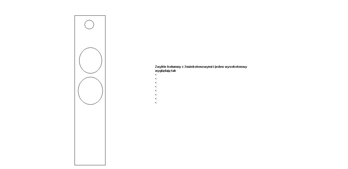

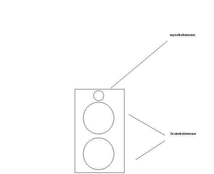

    Wiem, z tymi projektami na DIY przesiedziałem sporo ponad 2godziny i nic nie znalazłem odpowiedniego dla mnie albo za małe albo za wielkie za drogie itp.itd.A dlaczego mam zrobić kolumny według czyjegoś pomysłu,projektu?przecież ta kolumna ma mi odpowiadać a nie komuś innemu.Zgadzam się z tobą że kostrukcja 2,5 drożna jest tańsza i mniej problemów ze zwrotką,ale też ta konstrukcja musi się zmieścić w moich parametrach które podałem posty wyżej^^^.A z jakiej strony polecasz kupić te głośniki??Bo protonsil.pl ma chyba troche wygórowane ceny.Dlaczego na początku chciałem kostrukcję 3 drożna??Ponieważ odpowiadało to by mojemu pomysłowi,kolumny te miały wyglądać jak altusy tylko że take pomniejszone,powiedzmy ''młodze braty'',Choć nie wiem czy 2x GDN + GDWK da się zastosować do mojego pomysłu zwykle kolumna pod te głośniki wygląda wąsko i jest wysoka,a ja chcę niską i trochę szeroką.
    Pewnie masz na myśli taki projekt: Czy Tonsil GDN 20/60/11 i inne pasują do kolumny a'la Altus?
    Na początku chciałem 3 drożną i miało to tak wyglądać Czy Tonsil GDN 20/60/11 i inne pasują do kolumny a'la Altus? No niewiem jak to będzie wyglądać z dwoma niskotonowymi może tak Czy Tonsil GDN 20/60/11 i inne pasują do kolumny a'la Altus? Chyba głupi pomysł bass reflex by był z tyłu
    Chodzi głównie o to był mógł że zabierać np.na działek,do wujka itp.

  • #18 4737173
    mari5508
    Posty: 260
    Pomógł: 3
    Ocena: 7
    A możesz mi to przedstawić na paincie jak to będzie mniej więcej wyglądało ta kolumna?Bardzo bym prosił :D
