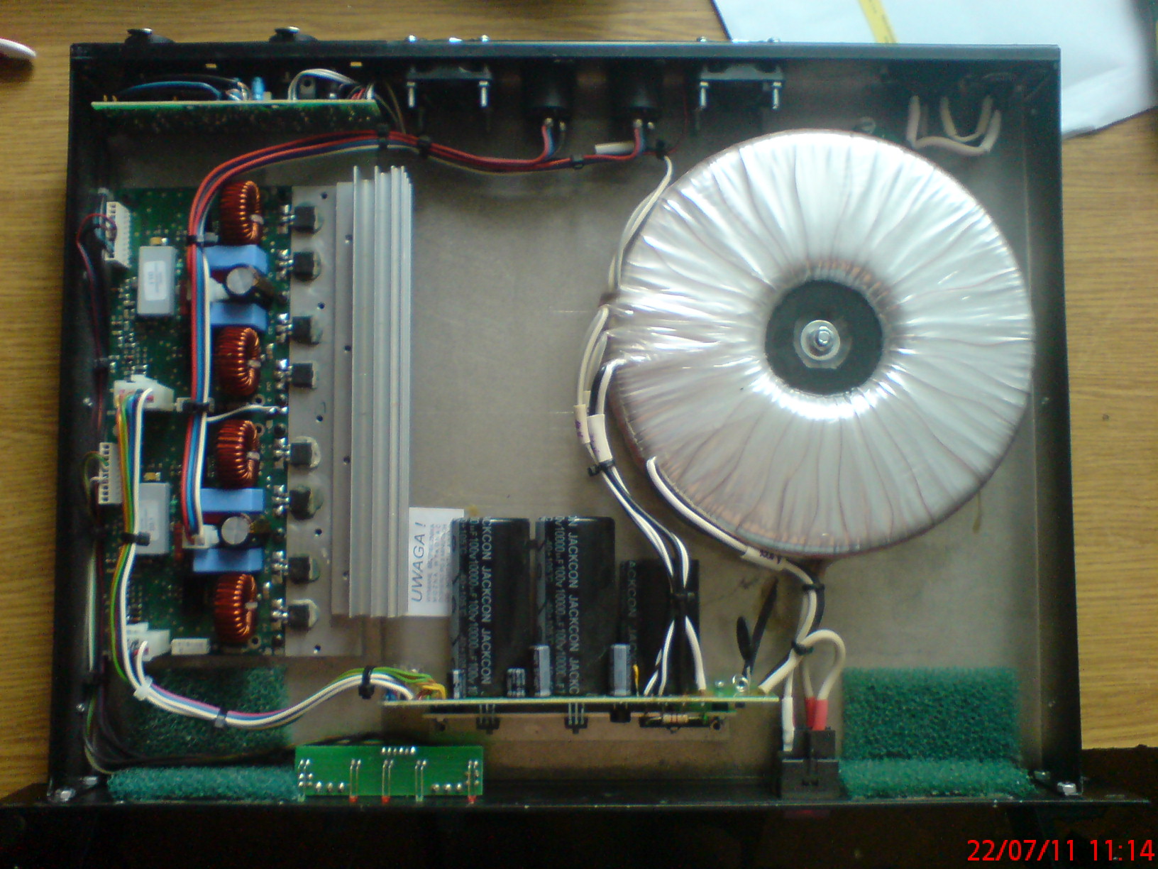

    Ja niedawno temu kupiłem 2504d. Bardzo leciutka, bezproblemowo pracuje jako napęd do dwóch kolumn 2*12" Tonsil gd 30/150/15 w tri-ampie. Jedyne co można zaobserwować to dość częste załączanie wentylatorów które swoją drogą są bardzo wydajne i chłodzą końcówkę szybko. Próbowałem podłączyć pod bas na 18" Magu 4r i brakowało mu dość sporo mocy żeby rozbujać pakę do odpowiednio wysokiego natężenia dźwięku ale za to jakość była lepsza jak z t.amp ta2400. Jak na razie jestem bardzo zadowolony.
    Ciekawą sprawą natomiast jest to, że producent w instrukcji podaje taką inforację:
    "Uwaga: ze względu na dużą dynamikę wzmacniaczy w klasie D,dla zwiększenia bezpieczeństwa kolumn głośnikowych, zaleca się
    dobór kolumn o mocy 50 do 80% większej od mocy znamionowej wzmacniacza."
    Jakoś mnie dziwi ta uwaga.
    Instrukcja do seri power D:
    http://www.elmuz.com.pl/sklep/download/PowerD_ipl.pdf
    I na koniec kilka fotek wnętrza dla ciekawskich:
    Opinie o końcówkach mocy Elmuz serii D, H, HQ - brzmienie i serwis Opinie o końcówkach mocy Elmuz serii D, H, HQ - brzmienie i serwis Opinie o końcówkach mocy Elmuz serii D, H, HQ - brzmienie i serwis Opinie o końcówkach mocy Elmuz serii D, H, HQ - brzmienie i serwis Opinie o końcówkach mocy Elmuz serii D, H, HQ - brzmienie i serwis
