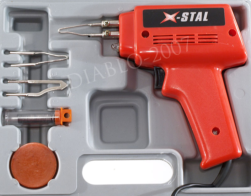

    Transformatorówka jest najbardziej uniwersalna, trzeba często wymieniać groty, ale i tak jest najbardziej uniwersalna. Możesz nią lutować od kabli 16mm aż do nawet SMD choć to jest już wyższa szkoła jazdy...
    Tylko ważne nie kupuj czegoś takiego
    Problem - z innej beczki (nie wiem czy dobry dział, ale...)
    Chodzi o wyprowadzenia, w których zamocowany jest grot, jeżeli jest srebrne tzn. takie chromowane nie kupuj tego! To tylko ładnie wygląda, ale po jakimś czasie łączenie tych wyprowadzeń z transformatorem zaczyna nie stykać i to już jest początek końca lutownicy.

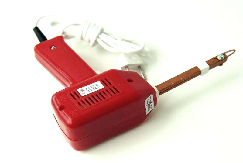

    Natomiast taka
    Jest dużo lepsza widać całe wyprowadzenie jest miedziane mało tego w środku nie ma żadnych połączeń (po stronie wtórnej transformatora) tak jak w tej wyżej. Co za tym idzie nic się nie poluzuje taka lutownica jest prawie nieśmiertelna. Oczywiście ta biała można rzec ozdóbka szybko się stopi, ale to jest nie istotne. To jest porządna polska lutownica.
    EDIT:
    Aaaa... Ta druga jest oczywiście droższa ok. 80-100pln a tą pierwszą można dostać nawet za, 20pln, ale starczy Ci, co najwyżej na rok, a ta druga będzie ci służyć latami...
    No i jeszcze moc dobrze jak by miała 75 – 100W.

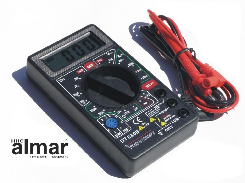

    Na początek możesz jeszcze kupić jakiś miernik i tu akurat wystarczy taki „Unit” za 10-20pln. Tego raczej nie powinno nazywać się miernikiem tylko wskaźnikiem, ale na początek jest w zupełności wystarczający...
    Dobra rada kable od takiego miernika dobrze jest od razu wzmocnić taśmą izolacyjną tzn. nie całe, ale na przegubach przy obu końcach.
