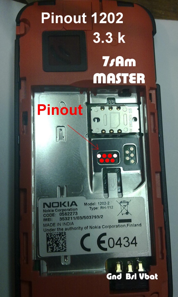

    Ma ktoś może dokładne foto lub schemat jak podłączyć nokię 5030c-2 RM-524 za pomocą unifbusa (jaf)?
    Próbowałem już wielu możliwości i nie uzyskałem połączenia, żeby nawet zczytać telefon.
  • #859 7998680
    clubs
    Posty: 2219
    Pomógł: 629
    Ocena: 406
    I I I (piny bat)
    1 2 3 4
    5 6 7 8 9
    kabel 6 bisi 5.1
  • #860 7999674
    entermen
    Poziom 32  
    Posty: 2336
    Pomógł: 139
    Ocena: 132
    Kolega się chyab pomyliał z ilością pinów.
    W tym telefonie jest 7 pinów o układzie tak jak poniżej.
    (bat)
    1 2 3
    4 5 6 7
  • #861 8000130
