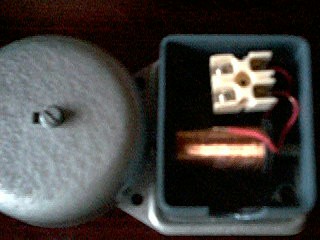

    Jak przerobić dzwonek z 220V na 9-13V???

    Kupić transformator dzwonkowy. Inaczej raczej się nie da.

    A ile kosztuje? W załączniku zdjęcie...

    A nie dało byś się przewinąć innym drutem??

    taa... tylko nie wiem jak przerobic dzwonek

    A wlasnie ze sie da... Przerobiłem dzwonek... przewinelem go innym drutem, 3 warstwy drutu i dzwoni na 12V. :D

    Nie ściemniaj LUKAS. Jeżeli masz choć blade pojecie o elektrotechnice to powinienes wiedzieć, że dzwonek na prąd przemienny nawet po przewinieciu cewki elektromagnesu nie będzie dzwonił na prąd stały gdyż jego budowa jest troszkę inna niż dzwonka na prąd przemienny - w obwodzie zasilania brakuje w styku rozwiernego. Chyba,że Ty ręcznie włacznikiem będziesz będziesz przerywał obwód z częstotliwoscią 25-50Hz.

    Na zdjęciu widzę , że jest to dzwonek typu gong działający na zasadzie elektromagnesu więc przezwojenie powinno dać całkiem prawidłowy efekt jak pisze LUKAS . Nawet gdyby to był dzwonek z przerywaczem to też powinien działać . Gipsar nie ma racji , bo drganie bijaka w dzwonku z przerywaczem będzie równie skuteczne przy zasilaniu prądem stałym jak i zmiennym . Istnieją dzwonki bez przerywacza gdzie ruch bijaka wywoływany jest przez prąd zmienny , ale to chyba nie w tym przypadku . 8)
