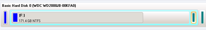

    powrocilem do Paragona;
    zabralem 200MB z dysku F , zeby pozniej dodac do dysku C
    czym przeniesc kilka GB z jednej partycji na druga ?
    to z lewej to dysk C, a to za F to te 200MB ktore zabralem, i nijak nie da ich sie dodac do C
    oba dyski sa logiczne
    w moj komputer dysk F jest pusty, i windows nawet nie pokazuje jaka ma pojemnosc;
    To nie jest nic skomplikowanego, o ile nie mamy do czynienia z partycją podstawową oraz rozszerzoną umieszczonej na niej dyskiem logicznym - wtedy dochodzą jeszcze pewne działania pośrednie. Są one co do zasady identyczne, ale mnożą ilość kroków do wykonania.
    jak tak patrze na moja sytuacje, to chyba mam partycje podstawowa oraz rozszerzona i na niej jest dysk logiczny (F) .. jakie te kroki?
  • #18 6129052
    Matuzalem
    Posty: 17332
    Pomógł: 1653
    Ocena: 1101
    Na pewno musisz zmniejszyć teraz partycję - tę na której jest dysk F: i dopiero w ten sposób uzyskasz wolne miejsce, z którym coś można zrobić.
    Tak to jest jak się oszczędza na informacjach.
    A może tak wrzuciłbyś obrazek z zarządzania dyskami i z ekranu Paragona (w obu wypadkach o całe zrzuty, a nie ich kawałki chodzi)?

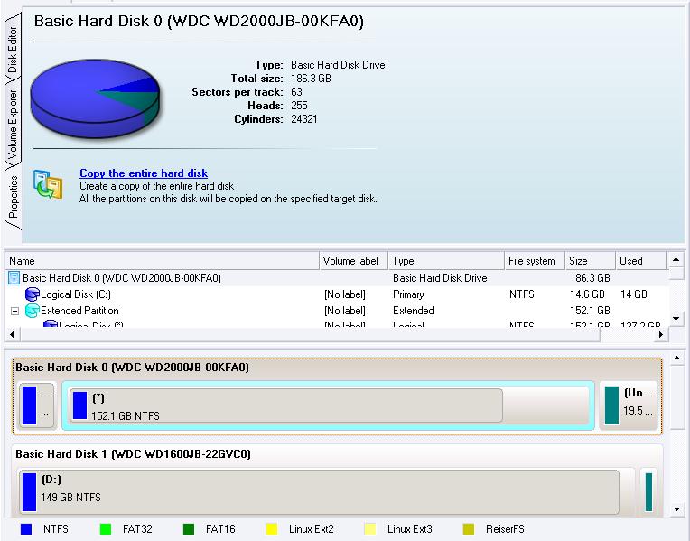

  • #21 6129180
    shivo
    Posty: 339
    Pomógł: 29
    Ocena: 7
    zgadza sie, po restarcie wrocilo do normy, dysk jest, dane sa :)
    udalo mi sie zrobic cos takiego.. ale dysk C nijak nie chce tego pochlonac :( moge go jedynie zmniejszyc
  • #22 6129224
    Matuzalem
    Posty: 17332
    Pomógł: 1653
    Ocena: 1101
    Chyba jednak logiczna - jeżeli tak to teraz na abarot (w stosunku do tego co z partycją na której jest F: robiłeś) - powiększasz partycję na której jest C i dopiero po "wchłonięciu tego nieprzydzielonego (unallocated) powiększasz C:.

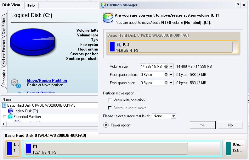

  • #25 6129349
    shivo
    Posty: 339
    Pomógł: 29
    Ocena: 7
    tyle widze, jak zaznacze C i wybiore move/resize
    nie moge powiekszyc, moge jedynie zmniejszyc.. chyba, ze w dalszym ciagu cos zle robie :|
  • #26 6129376
    Matuzalem
    Posty: 17332
    Pomógł: 1653
    Ocena: 1101
    Nie C:, a partycję, na której jest C: masz powiększyć najpierw.
    toż pisałem, że wszystko odwrotnie w stosunku do tego co robiłeś z F:\
