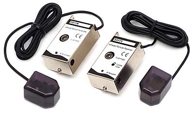

    Ale mam jeszcze 1 pytanko. Czy jest możliwość abym siedząc w 2 pokoju tam gdzie nie ma dekodera mógł przełączań sobie kanały na dekoderze. Słyszałem coś o senderze wifi z portem podczerwieni, ale skoro już mam rozdzielone na 2 tv to może wystarczył by jakiś mały port podczerwieni.Sam nie wiem, jak macie jakieś pomysły to czekam z niecierpliwością.

    te po kablu średnio działają
  • #9 6161727
    pajo21
    Poziom 35  
    Posty: 2257
    Pomógł: 259
    Ocena: 173
    Wręcz przeciwnie ... po kablu działają bardzo dobrze.U siebie w domu zastosowałem przedłużacz wykorzystujący istniejącą instalację antenową i nie ma problemu z działaniem.Zaznaczam że odbiornik i nadajnik oddalone są od siebie o 30 metrów.
    http://www.dipol.com.pl/signal-link_-_przedlu...acy_istniejaca_instalacje_antenowa_R93109.htm
