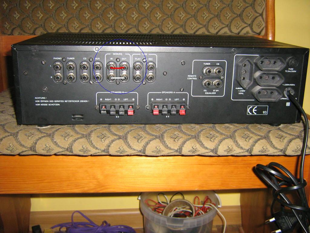

    Może mieć rację osiedlowy elektronik - Diora często miała z tyłu wejście i wyjście na czinczach przeznaczone pod korektor - w przypadku braku korektora wejście z wyjściem powinno być połączone takimi zworkami - takie dwa metalowe C
    Można je połączyć zwykłym przewodem sygnałowym czincz - tez powinno działać (we L do wy L, i we P do wy P)

    marcin1921
    Posty: 11
    ion-tichy - zrobiłem tak jak na zamieszczonym zdjęciu i nadal muzyka nie gra
    Wzmacniacz Diora WS 504 - brak dźwięku mimo świecących kontrolek, co robić?
