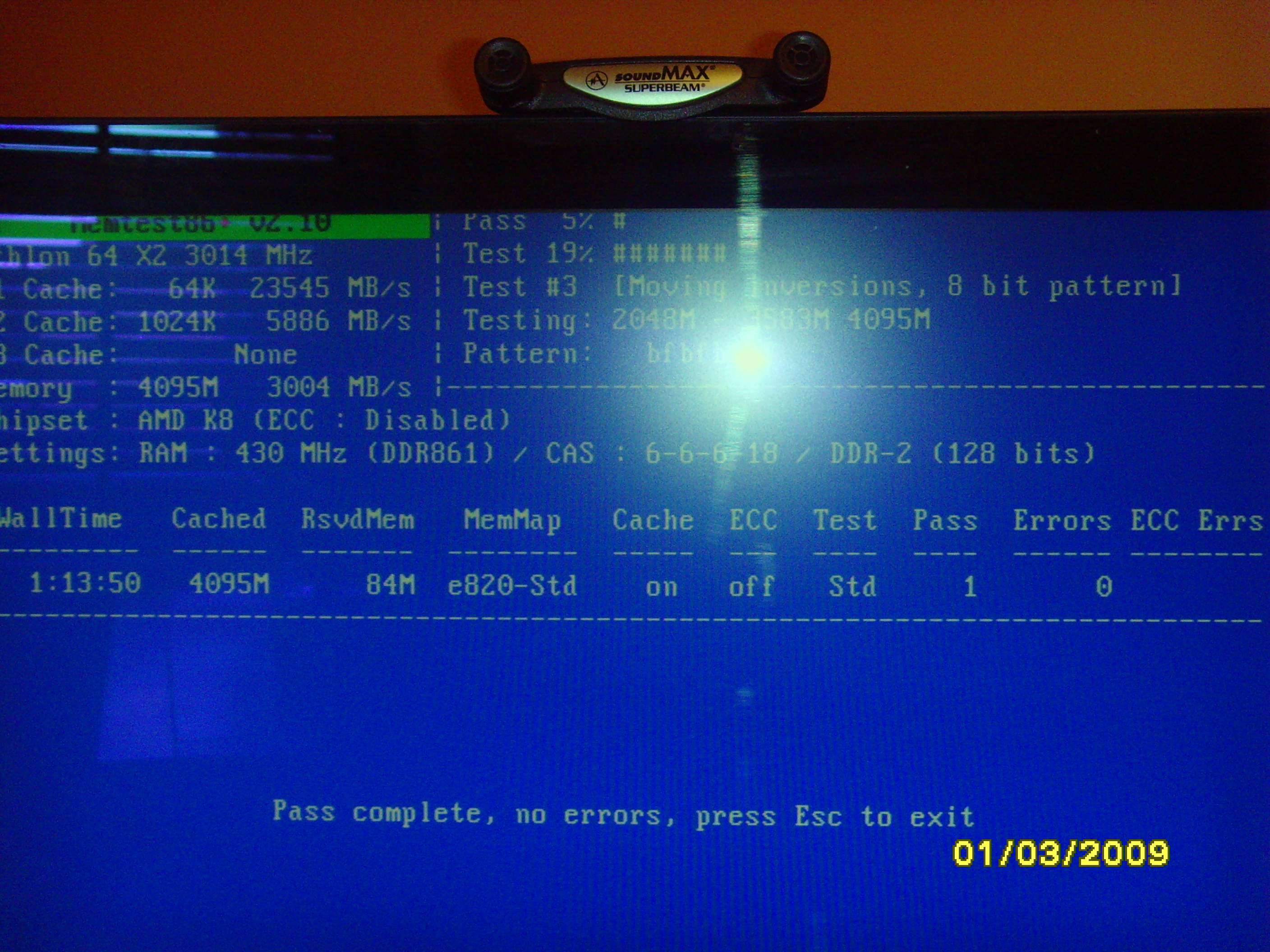

    Przetestuj pamięć RAM Memtestem.
  • #11 6219323
    misiek30.78
    Posty: 7
    mam 2 kosci po 2gb ogulem 4gb co mam wpisac napoczatku ZEBY URUCHOMIC TEN MAMTEST . Z GORY DZIEKUJE
    Zobowiązuję kolegę do niezwłocznej poprawy pisowni we wszystkich swoich postach. Proszę skorzystać z przycisku zmień i napisać swoje posty po polsku.
    Regulamin forum pkt. 15
    Mery84
  • #12 6219554
    mat_ed
    Posty: 10074
    Pomógł: 924
    Ocena: 266
    Nic nie wpisujesz. Uruchamiasz Memtesta z dyskietki/płyty i sam rozpoczyna test.

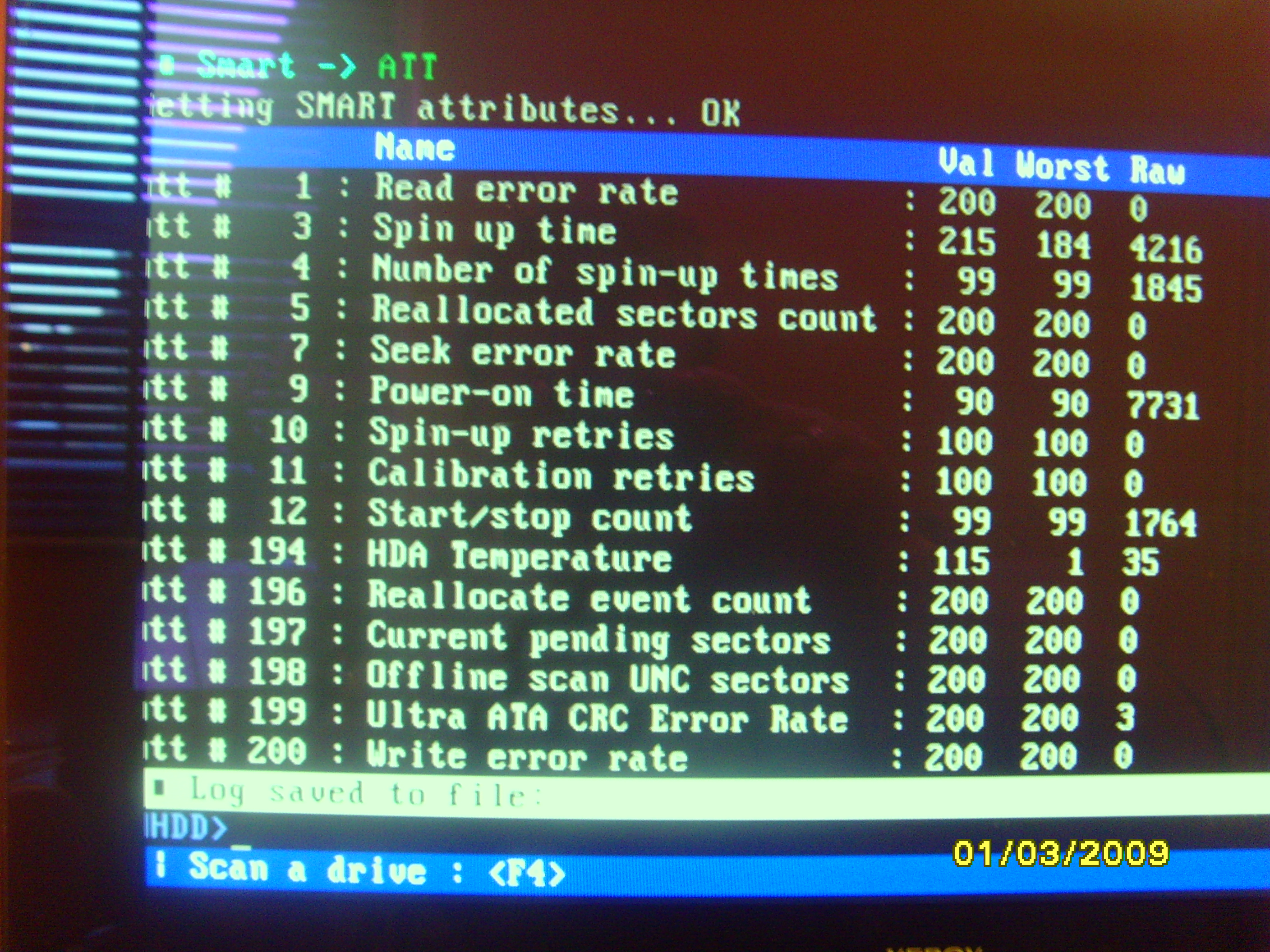

    Memtest nie pomoże ponieważ.... to nie wina pamięci ram (napis na końcu oznacza zrzut pamięci do pliku log) tylko dysku twardego ewentualnie oprogramowania.
    Spróbuj uruchomić system w trybie awaryjnym, jeśli wystartuje - reinstalacja wszystkich sterowników w kolejności: stery płyty, grafiki, dźwięk potem reszta.
    Jednak musisz to robić uważnie i w kolejności - po zainstalowaniu sterowników od płyty, uruchamiasz ponownie komputer, patrzysz co się będzie działo, jeśli jest ok - następny sprzęt itd....
    Warto też odpalić komputer z jakiegoś linuxa LiveCD i zobaczyć co się stanie.
    I jeszcze przeskanować sobie dysk twardy (polecam MHDD - znajdziesz ją np. na płytce UBCD - która jest bardzo przydatna, można ściągnąć z neta - legalnie!

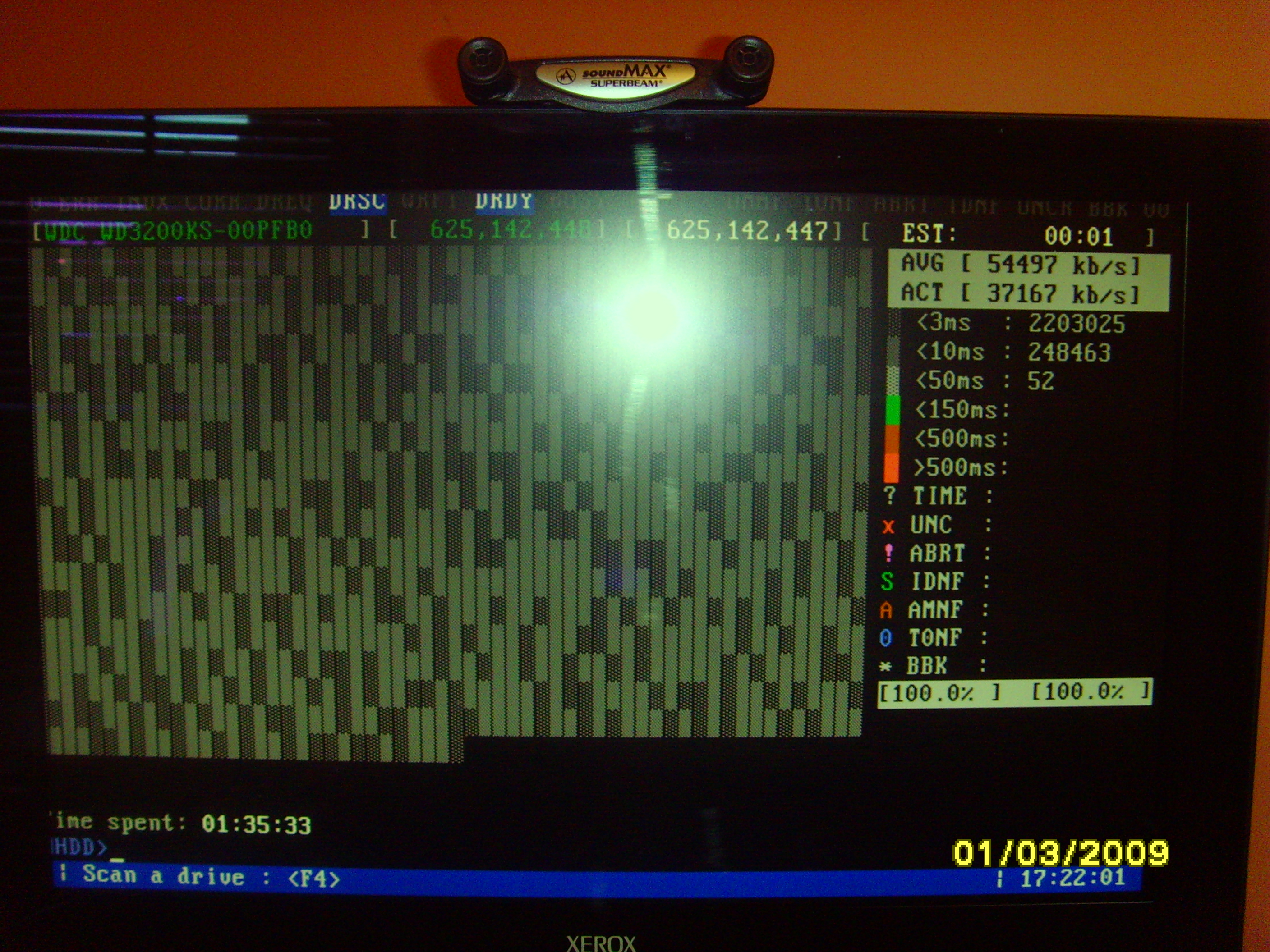

  • #14 6221840
    misiek30.78
    Posty: 7
    Mamtest nie wykryl mi bledow .
    To moj wynik testu dysku.
    Błędy na wyświetlaczu Asus Crosshair podczas uruchamiania komputeraBłędy na wyświetlaczu Asus Crosshair podczas uruchamiania komputera
    Prosze o dalsze instrukcje. Komputer sie uruchamia tylko wolno chodzi .
    Przed chwila znowu pojawil mi sie niebieski ekran.
