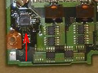

    Mam problem ze wspomnianym w temacie laptopem. Po wciśnięciu przycisku włącznika rozkręca się na chwile wentylator procka i wyłącza się wszystko. Raz na dziesiąt prób włączenia komputer uruchomi się i czasem działa do wyłączenia a czasem wiesza sie po różnym czasie. Procek zmieniłem pamięci i HDD też ok. Opisane działanie jest zarówno na baterii jak i zasilaczu czy zasilaczu i baterii. Zasilacz i bateria sprawne.

    Komputer to E4010. Po usunieciu wszystkich gratów poza włącznikiem płyta startuje ale oczywiście nic nie wyswietla zewnetrzny monitor. Zalożenie jakiegokolwiek procka (testowalem trzy, 1 na 100% sprawny) komp nie wstaje bez wgledu na to co z niego wyjmę lub dołożę. Dodam, że baterie ładuje z zasilacza

    Kolega vogelek23 trafil w samo sedno, plyta juz naprawiaona i komp dziala. Padlo zasilanie procka, dalem do naprawy bo sam takich subtelności bym nie polutowal. Wielkie dzięki
