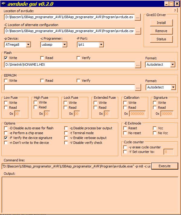

    1. Napisz program / zdobądź wsad do procka *.hex.
    2. Uruchom nakładkę na AVRdude - avrdude-gui.exe.
    3. Podaj ścieżki dostępu do dude i do pliku konfiguracyjnego.
    4. Wybierz proca i programator.
    5. Podaj ścieżkę do hex'a.
    6. Kliknij Execute.
    7. Poczekaj do końca programowania.

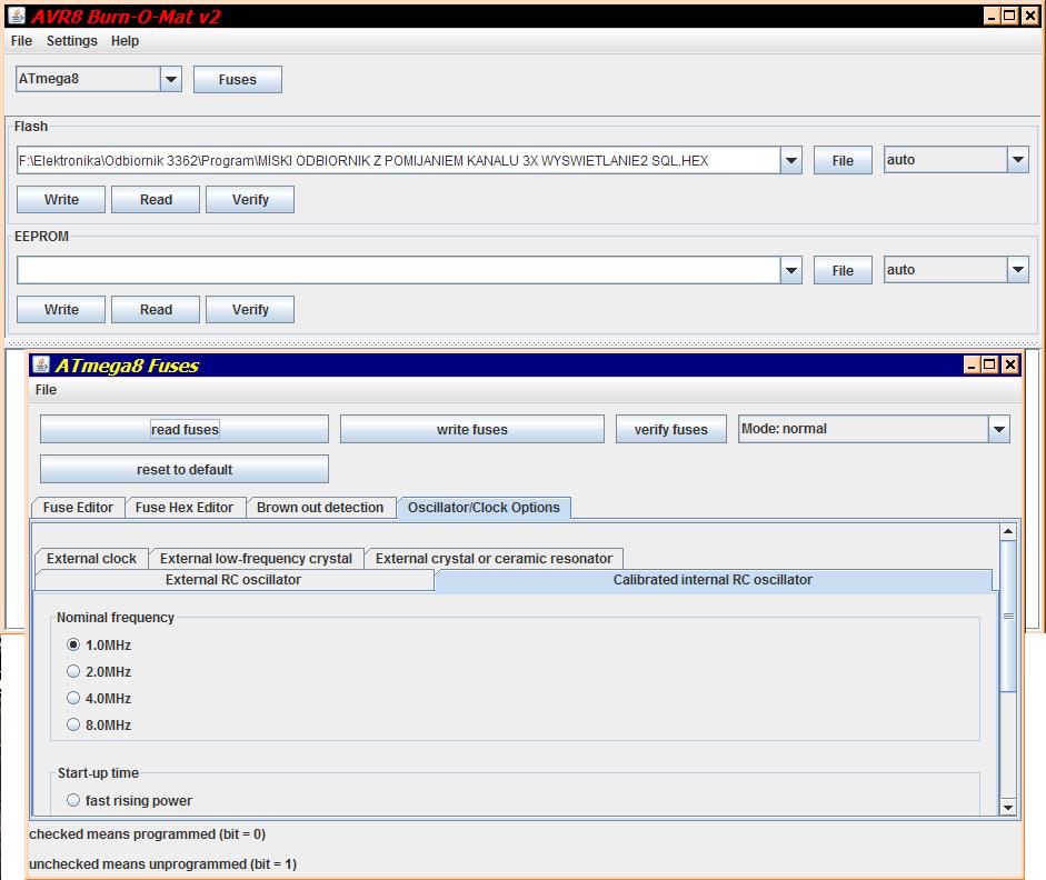

    Jak programować ATmega8 za pomocą USBasp i AVRdude?
    A tu jeszcze lepsza nakładka wymagająca jednak zainstalowania Javy
    Przy programowaniu procków z zegarem 1MHz trzeba przełączyć programator na wolniejszą pracę.

    Wyświetla mi sie taki komunikat:
    avrdude: Can't find programmer id "usbasp"

  • #7 6207618
    neo62
    Posty: 249
    Pomógł: 10
    Ocena: 53
    Teraz wyskakuje mi coś takiego:
    avrdude.exe: WARNING: -E option not supported by this programmer type
    avrdude.exe: error: programm enable: target doesn't answer. 1
    avrdude.exe: initialization failed, rc=-1
    avrdude.exe: AVR device initialized and ready to accept instructions
    Reading | ################################################## | 100% 0.02s
    avrdude.exe: Device signature = 0x000000
    avrdude.exe: Yikes! Invalid device signature.
    avrdude.exe: Expected signature for ATMEGA8 is 1E 93 07
    avrdude.exe: NOTE: FLASH memory has been specified, an erase cycle will be performed
    To disable this feature, specify the -D option.
    avrdude.exe: erasing chip
    avrdude.exe: reading input file "C:\Documents and Settings\ja\Pulpit\rgb.hex"
    avrdude.exe: input file C:\Documents and Settings\ja\Pulpit\rgb.hex auto detected as Intel Hex
    avrdude.exe: writing flash (64 bytes):
    Writing | ################################################## | 100% 0.50s
    avrdude.exe: 64 bytes of flash written
    avrdude.exe: verifying flash memory against C:\Documents and Settings\ja\Pulpit\rgb.hex:
    avrdude.exe: load data flash data from input file C:\Documents and Settings\ja\Pulpit\rgb.hex:
    avrdude.exe: input file C:\Documents and Settings\ja\Pulpit\rgb.hex contains 64 bytes
    avrdude.exe: reading on-chip flash data:
    Reading | ################################################## | 100% 0.37s
    avrdude.exe: verifying ...
    avrdude.exe: 64 bytes of flash verified
    avrdude.exe done. Thank you.
