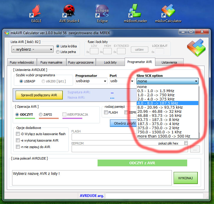

    pmw -> równie dobrze możesz tego HEXa wgrać programem mkAvrCalculator, wtedy unikniesz jakiejś znowu pomyłki przy wpisywaniu z linii komend w konsoli.
    Wystarczy wejść w jego zakładkę "Programator" i tam masz wszystko do zapisu do pamięci FLASH albo EEPROM czy Fusebitów i Lockbitów albo do odczytu, wg życzenia ;)

  • #12 7918286
    pmw
    Posty: 28
    - teraz dopiero zobaczylem Twojego avatara z Avatara ; )
    a jesli chodzi o predkosc to poza tym,
    ze programowanie nie chce jakos odbywac sie z pelna predkoscia
    (bo dziala jedynie jak zworka slow jest założona - co nie wiem czym jest spowodowane - byc moze jedynie tym ze uzywam wewn oscylatora i 1Mhz - nie mam pomyslu jak zdianozowac czemu tak sie dzieje jesli to nie jest ta przyczyna...)
    ten 1mhz na razie do nauki mi nie przeszkadza ;) - potem go przyspiesze - widzialem w opcjach ze do 8mhz wewn byl zdaje sie
    - moze mniej bedzie sie grzał i mniej konsumował przy 1mhz
    bread board zasilam na razie z usb poprzez ten programator
    - potem dorobie jakies zewn zasilanie - juz kupilem 7805

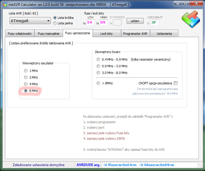

    pmw --> a no widzisz, sam na własne życzenie się męczysz tym powolnym programowaniem. Można trochę szybciej ale trzeba użyć mkAvrCalculatora. Można wtedy nie zakładać zworki SLOWSCK tylko przy programowaniu wybrać możliwie najmniejszą wartość spowolnienia zegara z rozwijanego pola "Slow SCK option" ale w programie ;) .... wtedy będzie się programowało szybciej
    AVRDUDE nie rozpoznaje ATmega8 przez USBasp - co sprawdzić?
    Poza tym wystarczy wejść w zakładkę "Fusy uproszczone" i zaznaczyć tylko jednym kliknięciem ustawienie wewnętrznego oscylatora na 8MHz a następnie wgrać te ustawienia przez zakładkę "Programator" i masz od razu nawet do testów jakąś "ludzką" częstotliwość ;)
  • #14 7919277
    pmw
    Posty: 28
