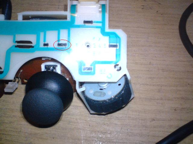

    Witam :) w jednym z moich padów nie chce chodzić jeden z przycisków mianowicie kwadrat,przyczyną jest chyba przerwana ścieżka... dołączam zdjęcie rozebranego pada,jeżeli by dało rade to naprawić to proszę o pomoc :) wynagrodzę to 3 punktami :)

    Chyba przerwana ścieżka? Niewiele na tym zdjęciu widać ale mam nadzieję że nie potraktowałeś styków papierkiem:) Spróbuj sprawdzić miernikiem przejście i czy nie ma zwarcia, ja takie uszkodzone ścieżki na taśmie naprawiałem klejem który rzewodzi prąd, raczej odradzam lutowanie

    Witam. NIe lutować bo spalisz folię i nici z naprawy tylko klej przewodzący do kupienia w każdym elektroniku. Pozdrawiam

    niestety na razie nie posiadam miernika(bynajmniej do jutra)
    tylko chciałbym sie zapytać o dokładną nazwe tego kleju :D w razie potrzeby

    problem z głowy :)
