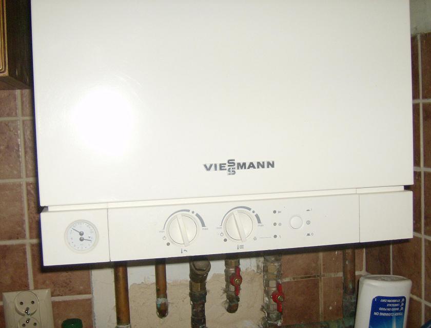

    Przed okresem zimowym (zakup mieszkania) zostałem posiadaczem w/w pieca. Jestem z niego bardzo zadowolony. mieszkanko 51m2 2 pokoje kuchnia i łazienka, jest ciepło nie mam znim problemów - działa.
    Zaniepokoił mnie jeden fakt że po odpowietrzeniu kaloryfera w łazience (dosłownie 2 żeberka) spadło mi ciśnienie do 0,5 bara z 0,9.
    jako że nie znam się kompletnie "narazie" na piecach mam pytania:
    Czy mogło to obniżenie ciśnienia spowodować odpowietrzenie grzejnika?
    Czy mogę sam wyrównać ciśnienie do poprzedniego stanu?
    Czy niezbędna jest wizyta serwisanta?
    Planuję zaprosić serwisanta po okresie grzewczym (kwiecień, najpóźniej maj) by dokonał pełnego przeglądu pieca, czy muszę już wezwać kogoś?

    1. TAK
    2. TAK - pod kotłem masz 2 zaworki po lewej i prawej stronie kotła, z taką małą czerwoną rączką. Otwórz je delikatnie i dopuść wody do poziomu około 1,2 bar
    3. W związku z powyższym: NIE
    Po sezonie, tak jak planujesz, wezwij serwis.

    ...a jak dopuścić wody gdy nie ma tych 2 zaworków.....tylko jeden po środku (pokręcenie nim nie daje żadnego efektu) ;(
  • #5 9940736
    igrzelczyk
    Posty: 318
    Pomógł: 49
    Ocena: 116
    Skoro po przekreceniu nie ma zadnej reakcji sa dwa wyjscia ,zakamieniony zawor lub dolot wody, drugie (czasami mi sie trafialo ) ukrecony plastik, tak czy siak proponuje wezwac serwis
