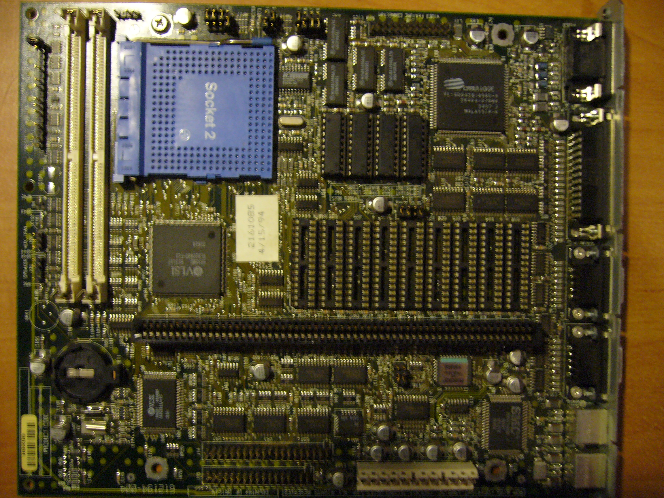

    Witam, posiadam płytę główną GA486AM/S (socket 3) i dwa procesory z rodziny 486 (i486DX oraz nie do końca zidentyfikowany przeze mnie: "Texas Instruments 486DX2-80") po podłączeniu wszystkiego "do kupy" tj zamontowanie procesora, ramu i k.graf właściwie nic się nie dzieje, tzn po włączeniu zasilacza wszystko stopniowo się nagrzewa (procesor, ram, i mostki) jednak nie ma reakcji ze strony monitora... a k.graf (trio64) na 100% dobra. w czym może tkwić problem??

    pamięci 72 pinowe, będę wpinał parami, a płytę spróbuję ustawić pod ten lepszy procesor. Mam na stanie jeszcze jedną płytę, niestety nie wiem za bardzo co to za model GA486AM/S - brak obrazu po uruchomieniu, co sprawdzić?

    Gateway a model masz napisany 61 21 94 - 004

    próbując ustawić zworkę JP23 natknąłem się na problem: zworki nie ma, tj są tylko trzy pkty. Oraz zauważyłem usterkę kondensator TC14 (1000µF 10V) jest naderwany. To może być powód braku reakcji ze strony płyty??

    Kondensatory wymienione, płyta odpala i chodzi:) dziękuję za wszystkie wypowiedzi, oczywiście nagrodzę odpowiednie osoby:) Temat Zamykam
