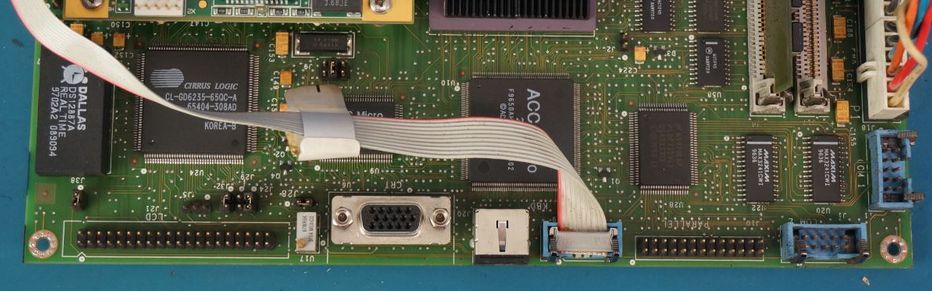

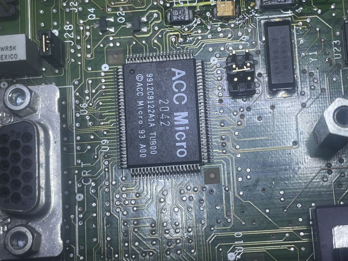

    Szukam informacji co to za układ scalony?
    Płytka drukowana z układem scalonym ACC Micro.
  • #5 21498286
    robert nawrot
    Posty: 505
    Pomógł: 31
    Ocena: 108
    A co tam na górze fotki kalafonia czy coś porozlewane ? Przelotka jakaś taka brzydka i luty matowe przy 3 widocznych na górze elementach - czy tam coś było naprawiane ?

    Jest to nie wymyty flux po wymianie kondensatorów.

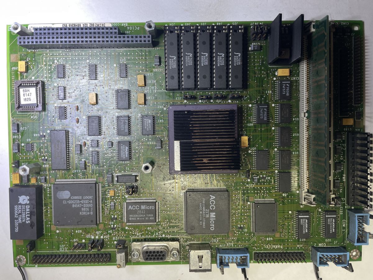

    - co oznacza, że obraz jest nie zawsze?
    - ta grafika Cirrusa jest wlutowana w płytę czy na karcie?
    - pokaż zdjęcia całości, z obu stron, dokładne, aby coś było widać.
    - jest tam głośniczek? podłącz go i jakie daje komunikaty?
    - obejrzyj złącza pod kątem zimnych lutów.

    daro19862 napisał:
    Czy mogę w jakiś sposób mierząc sygnały na GPU stwierdzić czy CPU wysyła sygnał video w momencie jak nie ma obrazu na monitorze po VGA?
    Nie.
    Proszę zamieścić informacje które umożliwią udzielenie dokładniejszej/sensownej pomocy. Można zamieścić zdjęcia, przetestować kartę lub sprawdzić sprzęt z inną grafiką.
    daro19862 napisał:
    bateria RTC nie wylała bo jej nie ma.
    Prawdopodobnie jest zintegrowany z układem akumulatorek. Było to dość częste, niestety brakuje informacji o sprzęcie.
    Edit
    Jeśli to taka płyta jak na zdjęciu to wszystko +/- jest zintegrowane. Bateria/akumulator jest w układzie Dallas.
    Płytka elektroniczna z różnymi zintegrowanymi układami i złączami.

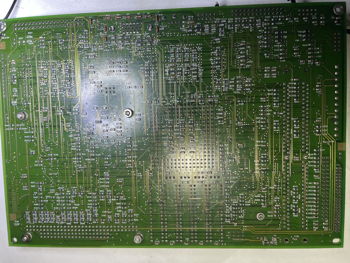

    Najgorsza z możliwości jest taka, że w jedym z chipset-ów może degradować się połączenie struktury z wyprowadzeniem, a z tym nic nie da się zrobić (opis, że ciepła płyta działa).
    Drugą możliwością jest mikropęknięcie ścieżki w jednej z warstw lub w samej przelotce, co przy braku widoczności - dużo ścieżek biegnie pod układami scalonymi - praktycznie też nie do naprawienia, ale do zdiagnozowania przez naciskanie i wyginanie laminatu, bo wtedy nawet zimna płyta powinna zadziałać.
    Jeśli nie da się naprawić - można spróbować przełożyć HDD do innej, podobnej sprzętowo płyty głównej, ale to słabe rozwiązanie, bo nic nie będzie pasowała mechanicznie (lub prawie nic).

    Stara płyta główna z różnymi układami, złączem VGA i innymi portami.
    Spód płyty głównej komputera z widocznymi ścieżkami i elementami.
    Tak to wygląda.
    Na płycie jest złącze VGA pod które podłączam monitor lub TV i nie zawsze obraz jest wyświetlany gdy uruchamiam komputer, chciałbym to naprawić ale za bardzo nie wiem jak.
    Brak buzera na płycie głównej.
    Pierwszy post poprawiony prowadzi on do DS.
    Brak baterii RTC oryginalnie siedział tu DS12887A właściciel myślał że to jest tego wina i kupił DS12887+ lecz nic to nie dało.
    Różnica pomiędzy dallasami jest taka że DS12887A ma dodatkowy pin RCLR którego DS12887+ nie ma, sprawdzałem na płycie głównej czy ten pin jest NC ale nie jest, idzie on na goldpin J14 drugi pin tego złącza to GND (miejsce na zworkę?).
    Na pinie 20 (VBAT) gniazda dallasa jest 5V połączone z RESET p.18 ale nie łączy się z p.24 VCC.
