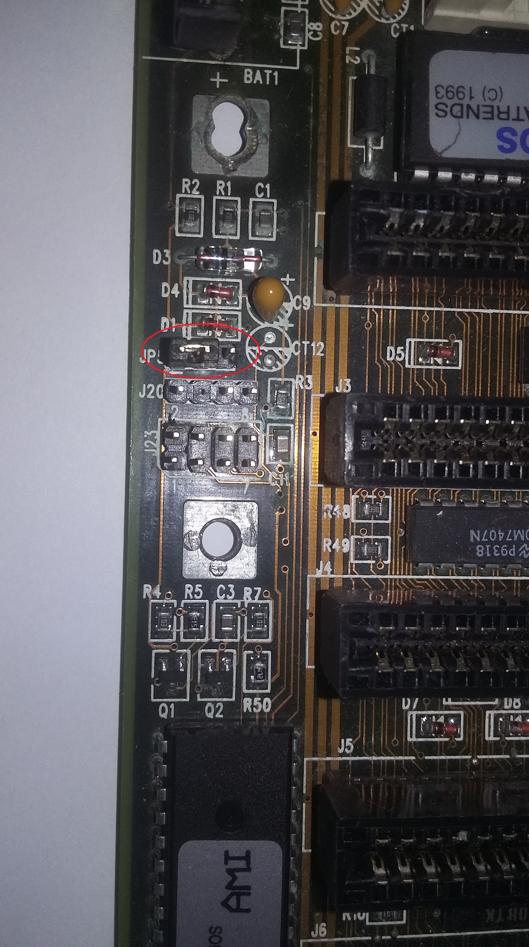

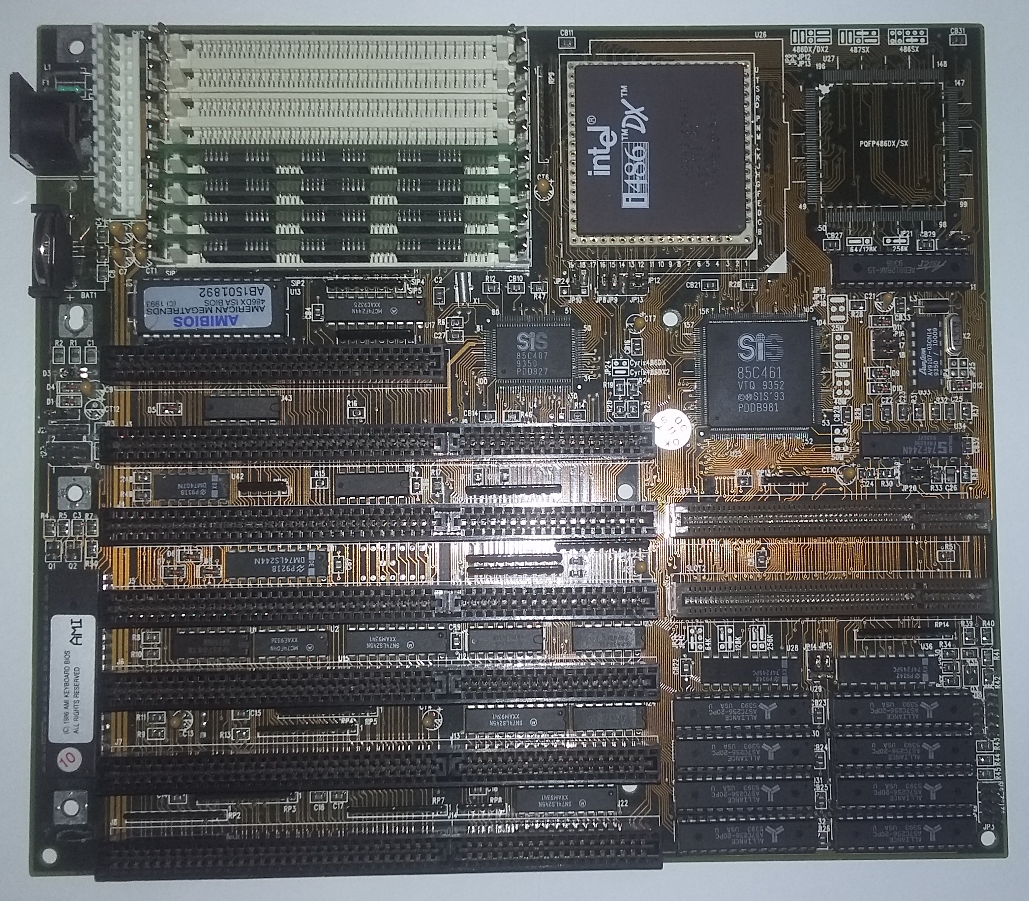

    Próbuję złożyć działający komputer na procesorze I486 DX, znaleziona przeze mnie płyta główna nie włączała się, była zalana kwasem z baterii, po wyczyszczeniu jej w alkoholu izopropylowym, wymianie bateryjki na CR2032 i naprawieniu jednej skorodowanej ścieżki obok baterii, płyta ruszyła, kilka startów później zmieniłem pozycje zworki JP5 na piny 2 i 3 z pinów 1 i 2, po tym zabiegu płyta już się nie włącza, przełożenie zworki z powrotem na poprzednią pozycję nic nie daje. Niestety nie ma ona na sobie żadnych oznaczeń, nie udało mi się znaleźć żadnej dokumentacji.
    Zdjęcie całej płyty:
    Płyta główna 486 - Przestała się włączać po zmianie pozycji jumpera
    Zdjęcie zworki JP5:

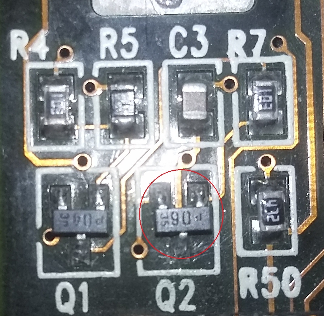

    Pierwszy pin zworki JP5 idzie do środkowego pinu jakiegoś układu w obudowie SOT23, jego zdjęcie:
    Środkowy pin (2) zworki JP5 jest połączony z 86-tą nóżką układu SIS 85C407, wydającego się być mostkiem północnym, pin 3 jest połączony z masą. Gdy wepnę do płyty kartę POST, nie wyświetlają się żadne kody, palą się diody CLK i FRAME, dioda IRDY po włączeniu płyty świeci się na ok. 3 sekundy, miga dwa razy i dalej już tylko świeci, jednak nie całością mocy. Płyta jest wyposażona w procesor I468 DX 33MHz i 4MB 30-to pinowej pamięci SIMM oraz 256Kb pamięci cache. Karta graficzna, z którą testowałem płytę, to I7USVGA-86304, po tym, jak płyta przestała się włączać, testowałem kartę w innym PC - działa, niestety nie mam jak przetestować procesora ani pamięci.
    Gdzie szukać usterki? Jak naprawić płytę?
  • #2 17026253
    sylweksylwina
    Moderator - Komputery Serwis
    Posty: 13218
    Pomógł: 1884
    Ocena: 2357
    Normalnie to chyba nie ma tam baterii tylko akumulator, i to zazwyczaj ok 3.6V.
    Wylutuj i sprawdź jeszcze raz.
    Domyślasz się od czego może być ta zworka?

    Jesli to sa biezace zdjecia, po "umyciu" plyty to wiele jej do czystosci brakuje. Zniszczenia i zwarcia moga byc w dalszym ciagu. Szczegolnie pod plastikowymi elementami zlaczy "Jxx" oraz podstawkami wlacznie z gniazdem ISA. To trzeba dokladnie wyczyscic i na moje oko trzeba to zrobic mechanicznie. Doskonaly do tego celu jest specjalny pedzelek z wlokna szklanego.

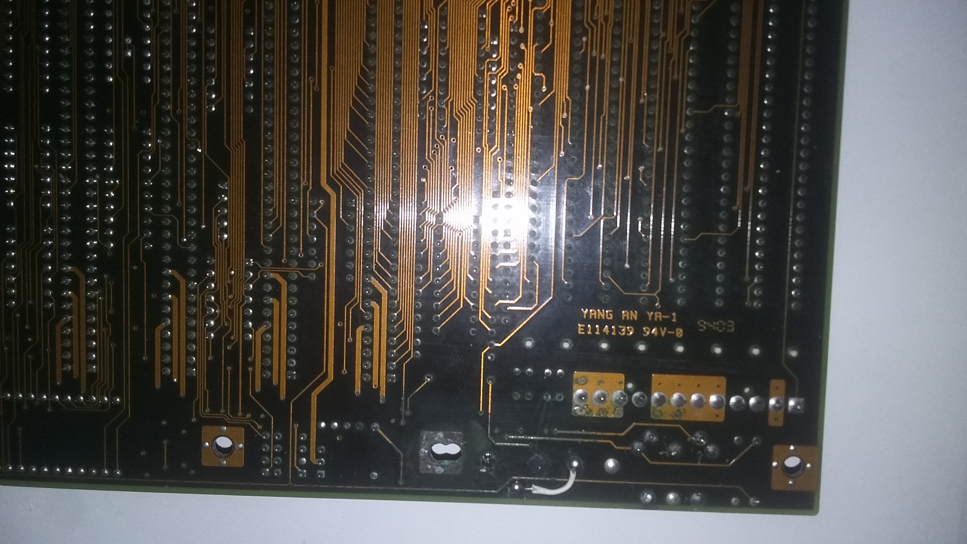

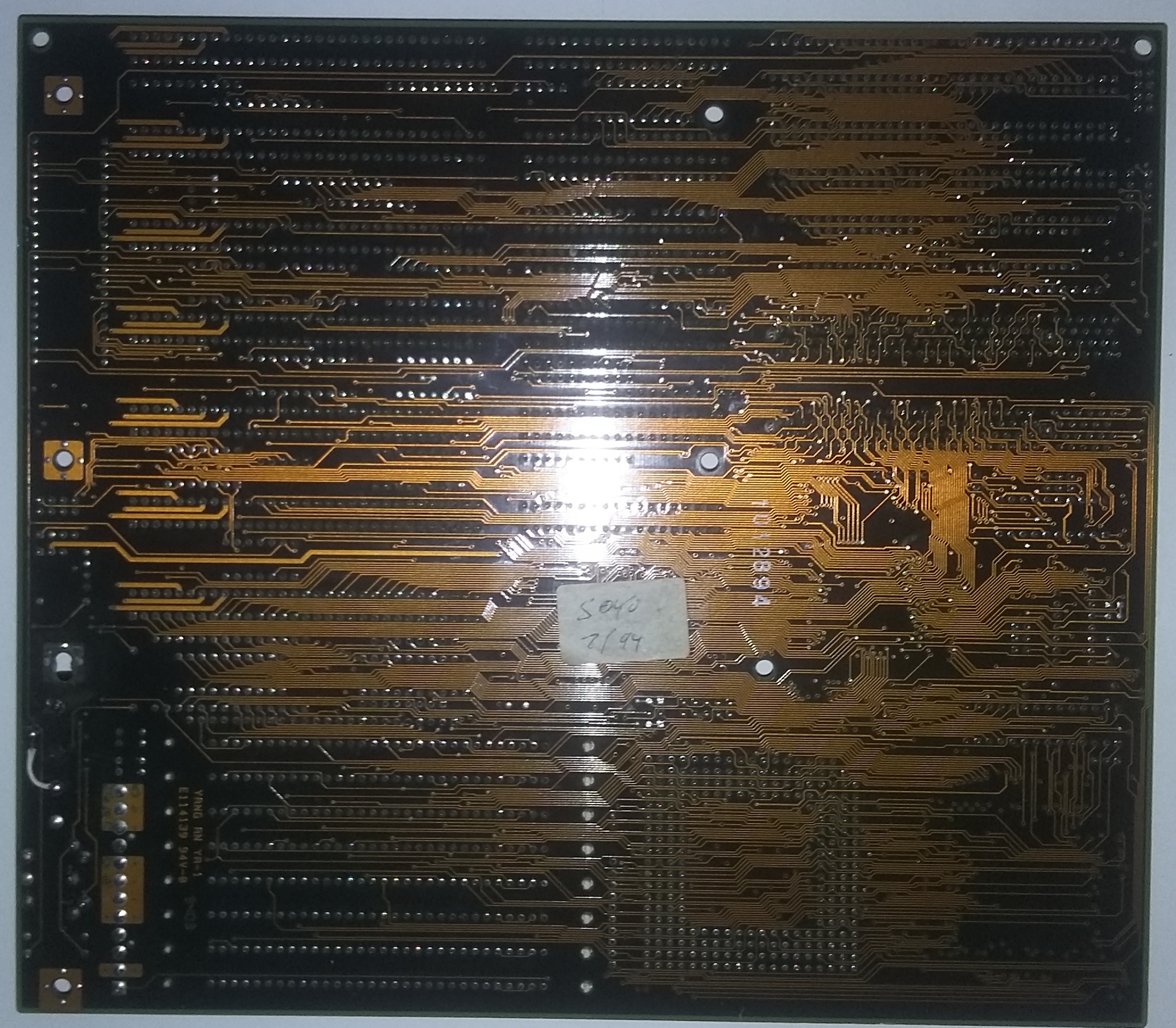

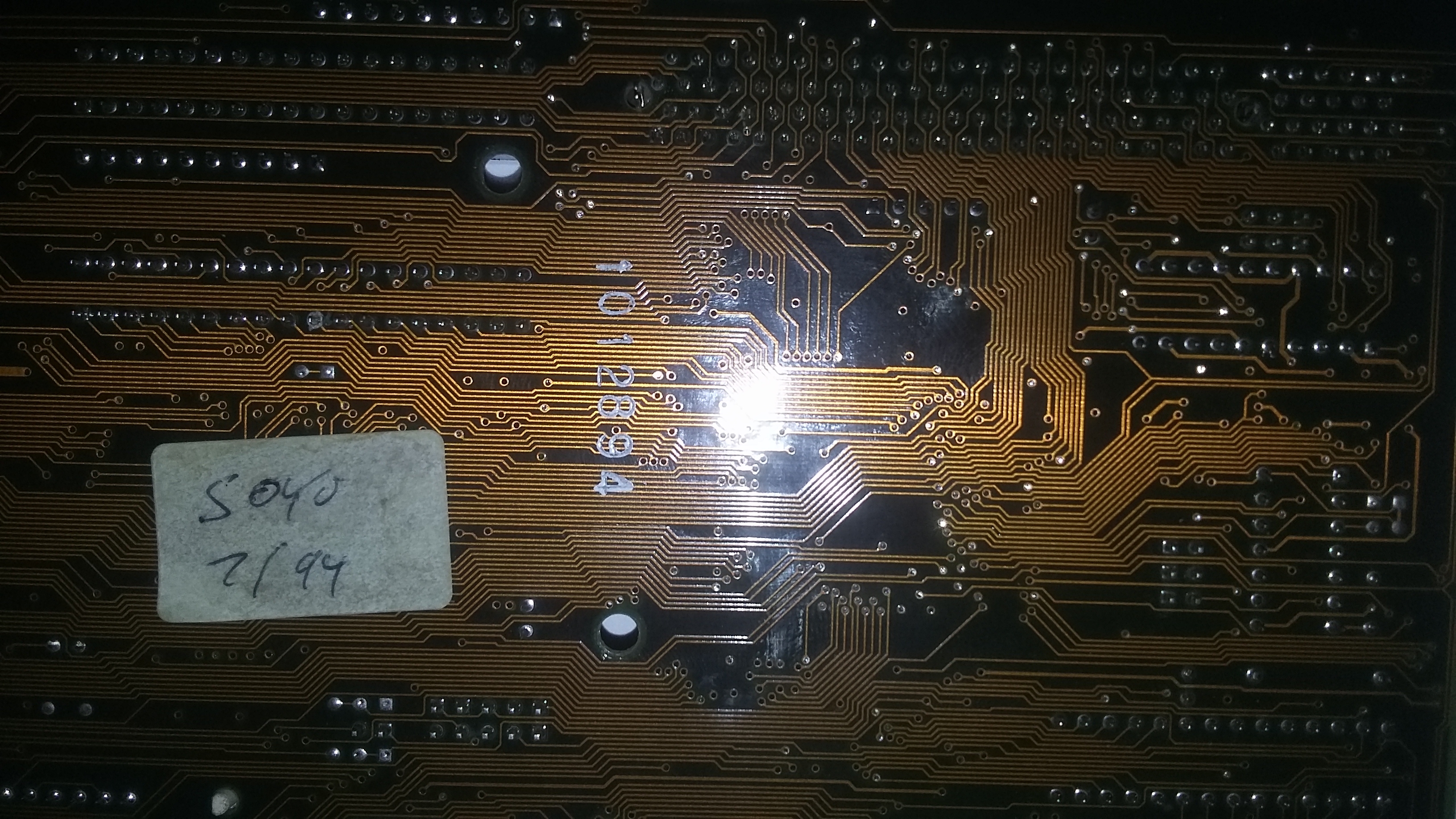

    Zdjęcia drugiej strony płyty:
    Bezpiecznik F1 nie jest przebity.
    Dzisiaj porządnie wyczyszczę płytę alkoholem, dam znać, czy to coś pomoże.
    Na płycie widać jeszcze kilka skorodowanych ścieżek, jednak sprawdziłem je wszystkie multimetrem i przewodzą.
    #6 17026301
    beatom
    Posty: 3669
    Pomógł: 422
    Ocena: 881
    Popatrz tu: http://stason.org/TULARC/pc/motherboards/m486_t.html Twoja plyta to prawdopodobnie SOYO COMPUTER CO., LTD. 486 VESA. JP5 prawie zawsze byl do czyszczenia pamieci CMOS.
    Dalej naciskam na jej dokladne oczyszczenie mechaniczne i sprawdzenie stanu polaczen. Tam jest wszystko zgnite i wszystko sie moze dziac.
    Sprawdzenie sciezek multimetrem niewiele daje. Siarczki i nne zwiazki tez przewodza prad.
