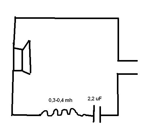

    Jak cięte jest pasmo w zwrotnicy, gdzie szeregowo z głośnikiem średnio tonowym dany jest kondensator 2.2uF i cewka na moje oko około 0,3-0,4mH? Coś mi się tu nie zgadza. Głośnik to GDM 10/60/4 8ohm na zwrotnicy w tonsilowskich Space '86.

    No dobra ale jak mi jest wiadomo kondensator szeregowo z głośnikiem jest filtrem górnoprzepustowym, czyli GDM 10/60/4 po krótkich wyliczeniach chodzi 9000hz w górę. A cewka szregowo to filtr dolnoprzepustowy czyli 2500 w dół pasma. Zaś samo pasmo przenoszenia tego głośnika to 1kH do 9kH. Czyli ten głośniczek gra tylko 1kH-2.5kH i 9kH . Czy to jest dobrze? Zwrotnica oryginalna, sprawdzałem w dwóch kolumnach.

    Głośnik może sobie grać te 1kHz, ale zwrotnica tnie go mniej więcej od 3kHz po to, by nie obciążać go niższymi częstotliwościami (bo mogłoby to go uszkodzić przy większym wysterowaniu[głośności]) oraz ''śmiećmi" powyżej 9000Hz.
    Małe sprostowanie: ten głośniczek nie gra 1kHz i 9kHz tylko pasmo od 1Khz do 9kHz. Jest to jak najbardziej w porządku.
    Aby poznać zasadę działania zwrotnic, dobrze byłoby sobie o nich trochę poczytać. Pozdrawiam

    Poczytać to czytałem kilka godzin na różnych stronach. Przecież napisałem, że do tego średniotonowca w zwrotnicy podłączony jest szeregowo kondensator i cewka. Przecież szeregowy kondensator to filtr górnoprzepustowy czyli obcina pasmo poniżej 9khz. Cewka obcina powyżej 2,5-3 kHz bo to najprostszy filtr dolnoprzepustowy.

    Poczytać to czytałem kilka godzin na różnych stronach. Przecież napisałem, że do tego średniotonowca w zwrotnicy podłączony jest szeregowo kondensator i cewka. Przecież szeregowy kondensator to filtr górnoprzepustowy czyli obcina pasmo poniżej 9khz 2,5-3kHz. Cewka obcina powyżej 2,5-3 kHz 9kHz bo to najprostszy filtr dolnoprzepustowy.

    A z obliczeń wychodzi tak:
    Filtr dolnoprzepustowy
    L = Z [H]
    2 · π · fg
    Z= 8Ω
    fg=3000 Hz
    L=0,424 mH
    Czyli od 3000 w dół
    Filtr górnoprzepustowy
    C = 1 [F]
    2 · π · Z · fg
    Z=8Ω
    fg=9000 Hz
    C= 2,211 uF
    Czyli od 9000 HZ w górę
    I co Wy na to??
    Chyba że dla filtrów środkowoprzepustowych rozpatruje się to inaczej niż w pozostałych filtrach. Proszę o wyjaśnienie.
