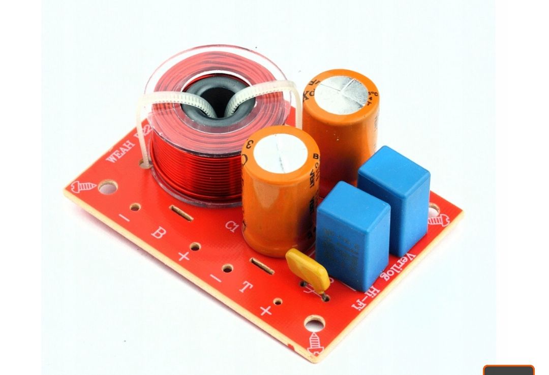

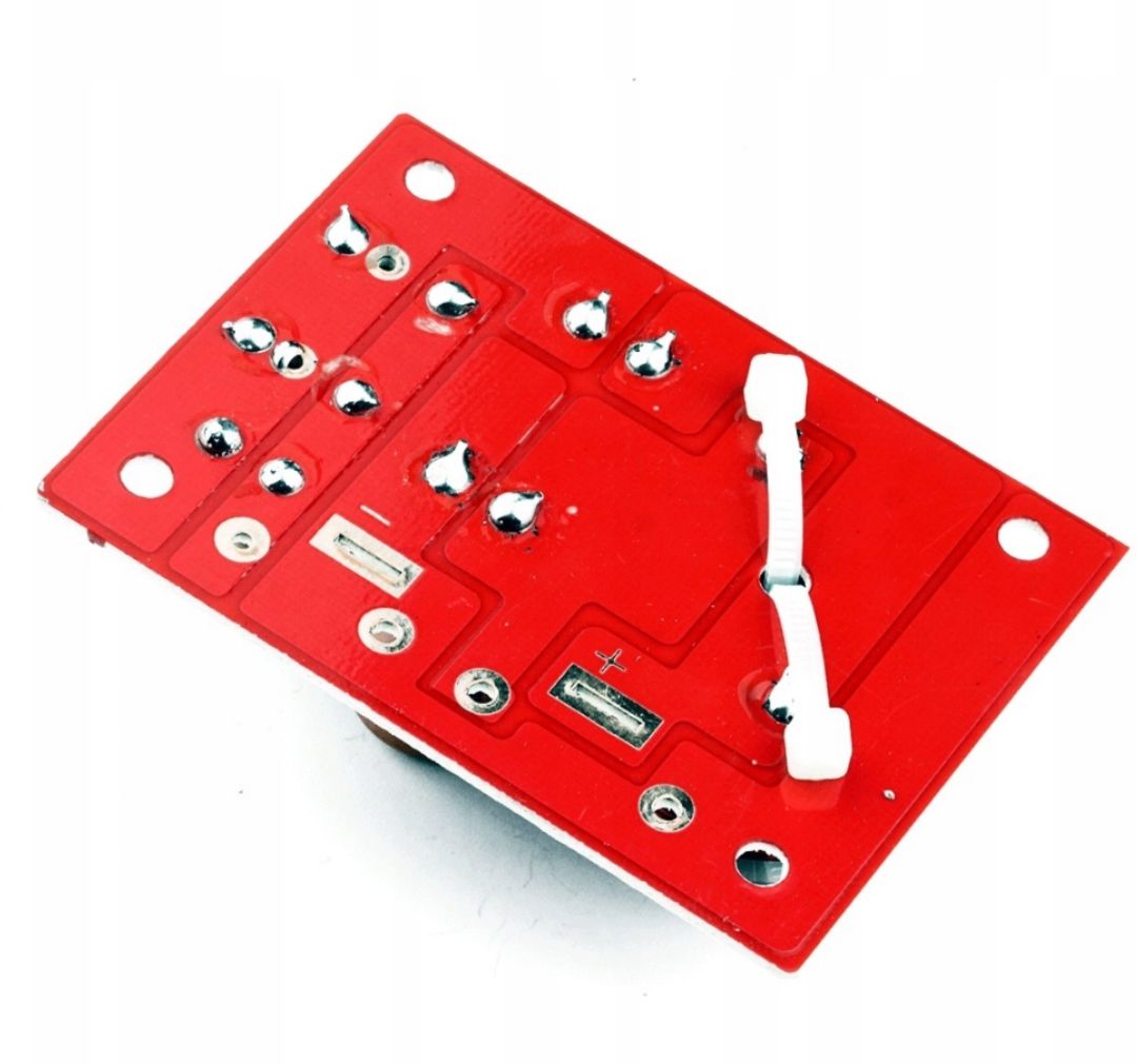

    Minimalna częstotliwość podziału to 150 Hz dla tego głośnika, na razie dam ten kondensator, ale zrobię im oddzielną zwrotnicę w przyszłości. Dzięki za info.
    Dobra mam plan
    Filtr na tweet, sygnał idzie przez kondensator, na jakieś kwadratowe cośki i żółtego cośka(nie wiem co to) i na tweet- chyba nie wraca do cewki(z resztą chyba muszą być 2)
    Filtr na Bass idzie przez cewkę i do kondensatora podłączonego równolegle i do basa.
    Jak to przerobię i dam kondensator szeregowo przed cewkę to będzie mi odcinał 6db poniżej 200 i 12db powyżej 3200. Mam rację? Czy to tak nie działa
    Czerwona płytka drukowana z kilkoma punktami lutowniczymi i białym przewodem, ustawiona pod kątem na białym tle.
    Zwrotnica głośnikowa z cewką powietrzną, kondensatorami elektrolicznymi i foliowymi na czerwonej płytce PCB.

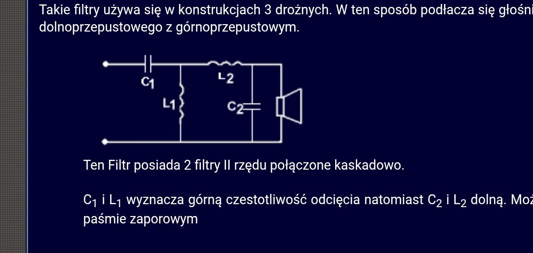

    Schemat zwrotnicy głośnikowej z dwoma filtrami II rzędu złożonej z elementów C1, L1, L2, C2 oraz głośnika. tylko wtedy nie będzie l1

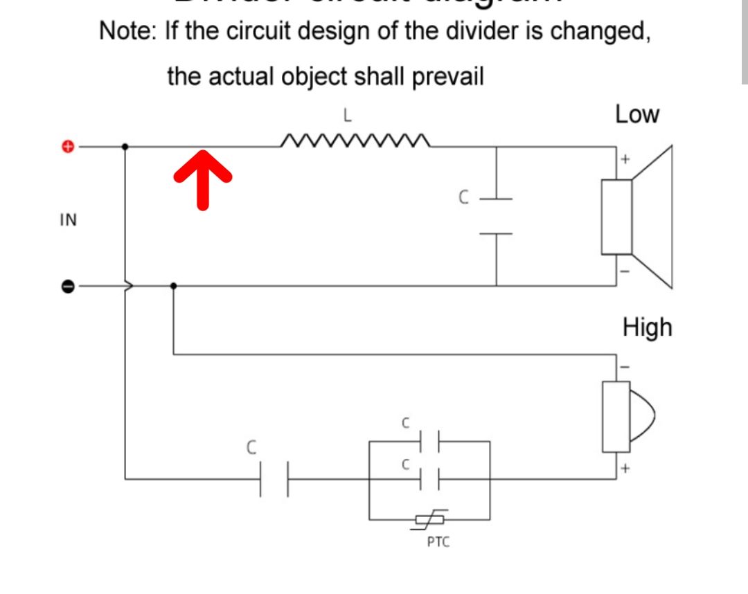

    postaraj się to rozrysować, te "pomarańczowe" i "niebieskie" to kondensatory, ważne są wartości.
    Z tego co widzę, to masz tor niskotonowy przez cewkę szeregowo i jeden pomarańczowy do masy, co by dawało filtr 12 dB.
    Wysokotonowy tor to pomarańczowy szeregowo z dwoma niebieskimi równolegle.
    To chyba to:
    https://www.sunsky-online.com/p/TBD0605168601...over-Bookshelf-Speaker-Conversion-Divider.htm

    Schemat zwrotnicy głośnikowej z zaznaczonym miejscem na kondensator, oznaczony czerwoną strzałką. tutaj dam kondensator
    Te kondensatory to 4,3, czyli odcięcie 3200 dla 8 Ω
    A ja chcę dodać 100 µF

    Schemat na granatowym tle to jest właśnie filtr pasmowoprzepustowy i to byłoby najlepsze rozwiązanie.
    Napisz co to za zestaw głośnikowy. Może celowe byłoby zastosowanie aktywnej zwrotnicy i odpowiednich wzmacniaczy? Co to za głośnik średniotonowy, który chcesz puścić w paśmie od 200 do 3000Hz?
    Im więcej szczegółów podasz, tym lepiej dla całego projektu. Źle dobrana zwrotnica to ryzyko uszkodzenia głośników.

    w uproszczeniu sama cewka będzie "przepuszczać" do swojej częstotliwości odcięcia, kondensator będzie przepuszczać powyżej tej częstotliwości. Jeżeli dasz szeregowo cewkę i kondensator, to (przy zachowaniu, że częstotliwość odcięcia cewki jest > od częstotliwości odcięcia kondensatora) będzie filtr pasmowo-przepustowy - spójrz pierwszy link, jaki podałem.
    A tu masz przykład: https://www.elektroda.pl/rtvforum/topic1428064.html
    Zauważ, że nieważne, czy są to tanie głośniki, czy coś firmowego, jeżeli nie zapewnisz im odpowiednich warunków pracy, to je uszkodzisz.
