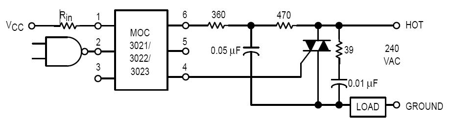

    Starowanie przez optotriak-cykliczne uszkodzenie rezystora.
    Witam. Przy zastosowaniu prawie identycznego sterowania jak ten na obrazku występuje problem - po czasie pali się rezystor oznaczony jako 360Ω. Wszystkie użyte rezystory mają po 330Ω / 1W, kondensator w filtrze 10nF. Triak BT137-600 sterowany przez MOC3043 załączanym w zerze. Cały układ steruje silnikiem 100W/220V.
    Czy przyczyną problemu może być zastosowanie w filtrze rezystora 330Ω ? W specyfikacjach jest zastosowany 10 razy mniejszy. Co dziwniejsze usterka nie występuje odrazu lecz podczas dłuższej pracy układu. Z góry dzięki za jakiś podpowiedzi.
    Czy przyczyną problemu może być zastosowanie w filtrze rezystora 330Ω ? W specyfikacjach jest zastosowany 10 razy mniejszy. Co dziwniejsze usterka nie występuje od razu lecz podczas dłuższej pracy układu. Z góry dzięki za jakiś podpowiedzi.
    zasadnicze pytanie; jaki charakter (wartość i znak współczynnika mocy) ma obciążenie?
    Wartości rezystancji rezystora obwodu gasikowego nie należy powiększać ponad zalecane wartości.
    Poza tym, to nie znajduję logicznego uzasadnienia włączenia kondensatora 0,05µF pomiędzy szeregowe połączenie rezystorów - ograniczających wartość prądu bramki triaka - a drugą anodę (A2) triaka.
