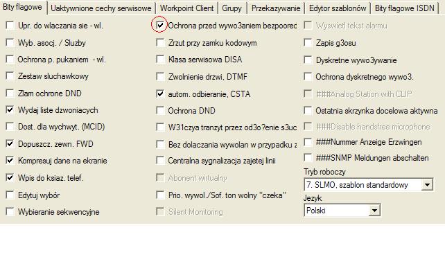

    Witam! Jak wykonać w centralce siemens HiPath 3550 automatyczne odbieranie rozmów wewnętrznych na system głosnomówiący... Do centrali podłączony jest aparat optipoint 600...

    Możesz spróbować na optipoint wybrać kod *96 (odwołanie #96).

    Niestety to nie to... Poprzednia centrala Alcatel 4200 obsługiwała taką funkcję i dzięki niej sekretarka nie musiała podnosić słuchawki przy rozmowach wew. i połaczenia te automatycznie były odbierane... Przyzwyczajenie powoduje, że chcą mieć tą usługę również na nowej centrali, a jakos nie mogę tego znaleść...

    Obawiam się, że pozostaje jedynie użycie funkcji interkom.
    Abonent dzwoniący wew. do sekretariatu zamiast samego numeru np. 100 wybiera *80 100.
    Powoduje to załączenie głośnika w telefonie sekretarki, a podany poprzednio kod wł. lub. wył. mikrofon w telefonie sekretarki w trybie interkom.
    ps
    Zwróć uwagę na ustawienie parametru numeru sekretariatu.

    Można jeszcze zastosować soft typu CTI który to rozwiąże dodatkowo doda inna funkcjonalność.

    Ale chyba też trzeba będzie "klepnąć" w klawiaturę?

    Niekoniecznie zależy od softu i jego ustawień.

    Funkcja interkom wydaje się najbardziej użyteczna w tym przypadku, ale... Nieszczęsny kod *80, który muszą "wklepywać" dzwoniący do sekretarki, a przecież to nie jest dla nich ani potrzebne, ani wygodne... Jesliby sie juz udało to zautomatyzować, to i tak trzeba zrobić to z poziomu oprogramowania i gdyby sekretarka chciała chwilowo zawiesić tą usługę to pojawiłby sie problem... Ale alternatywne oprogramowanie CTI sprawdzę... Dzięki i pozdrawiam...
