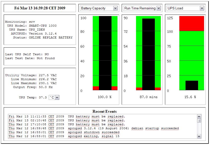

    Witam!
    Jakieś dwa lata temu zakupiłem dwa UPS-y Smart 1000 ze sprzedaży poleasingowej. Oba działają, wszystko niby jest cacy itd.
    Przez cały ten czas, prądu nie było w gniazdkach przez jakieś 20 minut, kilka miesięcy temu, tak więc UPS-y zasadniczo się nudzą (nie licząc selftestów).
    Od razu moją uwagę zwrócił fakt, że baterie w moich testach wypadały jak wyjątkowo mało zużyte (jak na swój wiek, bo w obu UPS-ach są chyba oryginalne daty wymiany baterii, które mogłyby sugerować, że żadnej wymiany nie było - co jest chyba mało prawdopodobne, biorąc pod uwagę fakt, że w jednym z nich jest to rok 1997, a w drugim 1999.
    Problem zaczął się wczoraj...
    Jakieś małe wachnięcie w gniazdkach, oba UPS-y zadziałały jak należy, ale jeden z nich zaczął raptem upominać się o wymianę akumulatorów.
    Cóż upominał się mocno, wyłączyłem, dałem odsapnąć i włączyłem... Zaczęło się ładowanie, ale status "upominania się" pozostał.
    Sęk w tym, że parametry użytkowe nie zmieniły się... UPS trzyma jak należy, ładuje się do 100% i mam zagwozdkę: wymieniać mu te akumulatory, bo upomina się, czy po prostu jest jakieś inne rozwiązanie, a ja wiem? Zresetować mu datę wymiany, żeby przestał drzeć?
    Co o tym sądzicie - załączam obrazek oraz dane dotyczące aktualnego stanu:
    APC UPS Smart 1000 - upomina się o wymianę baterii, ale... ?
    I dane:

    #2 6277952
    SLAL
    Poziom 25  
    Posty: 689
    Pomógł: 45
    Ocena: 76
    Zapewniam:
    1. Upominanie się UPS-a nie wynika z daty wymiany.
    2. Jeżeli nawet przestanie drzeć, to po kolejnym self-teście rozpocznie.
    3. Jeżeli baterie rzeczywiście nie były wymieniane, to naprawdę długo przeżyły,
    4. Datę produkcji baterii najlepiej sprawdzić na bateriach - zdjąć ABS-owy "panel-przód", odkręcić "dekiel", wysunąć baterie, jeżeli są CSB - z żółtymi naklejkami, to posiadają numer: RRMM............, gdzie RR- to rok, MM-to miesiąc, jeżeli są BB lub Panasonic, to numer mają "wytopiony" na górnej pokrywie.
    5. Jeżeli są rzeczywiście 99, to tylko nowe i porządna kalibracja.
    Uwaga nie "wsadzić" do sieci z odłączonymi bateriami, ponieważ może być BoooM i duże koszty lub recykling.
