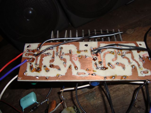

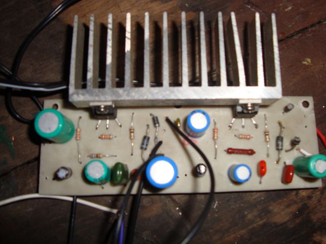

    Witam wszystkich.
    Ostatnio chciałem sobie zrobić wzmacniacz TDA2030A. Wytrawiłem płytkę, a następnie wlutowałem wszystkie elementy. Zastosowałem transformator z starego telewizora, który dawał około 12V. Po wyprostowaniu napięcia i dodaniu dwóch kondensatorów 4700uF uzyskałem napięcie 15V. W schemacie wzmacniacza były potrzebne diody prostownicze 1N4001 lecz nie miałem takich i użyłem 1N4005. Gdy wszystko podłączyłem, głośniki strasznie zaczęły buczeć i po paru sekundach poszedł dym z diod prostowniczych, tych 1N4005. Mógłby mi ktoś pomóc? Co mogło być przyczyną i co zrobić, aby nie buczały te głośniki?
    Bardzo proszę o pomoc:|

    Czy scalak jest odizolowany od radiatora czy przykręcony bezpośrednio do radiatora bez podkładki? czy zrobiłeś do niego zasilacz symetryczny?

    scalak jest bezpośrednio przykręcony do radiatora:) tak zasilacz jest symetryczny:)
    Oto schemat i płytka montażowa:)
    • Wzmacniacz TDA2030A - Buczenie i dym z diod 1N4005, co zrobić? j-045-3.jpg (20.64 KB) Musisz być zalogowany, aby pobrać ten załącznik.
    • Wzmacniacz TDA2030A - Buczenie i dym z diod 1N4005, co zrobić? j-045-5.jpg (36.16 KB) Musisz być zalogowany, aby pobrać ten załącznik.

    Scalaki muszą być od siebie odizolowane.

    moga byc na tym samym radiatorze ale musisz dac podkladki mikowe pomiedzy scalak a radiator
    a sprawdzales czy niemasz zwarcia i czy oby napewno wszystkie elementy dobrze wlutowales

    Sprawdziłem czy nie ma nigdzie zwarcia i na pewno nie ma:) ścieżki faktycznie może nie są piękne ale wszystko przewodzi i nie ma zimnych lutów:) wymieniłem diody 1N4005 na diody 1N4001:)0 głośniki nadal buczą niw wiem co może być powodem:) wzmacniacz nie ma regulacji więc na wyjściu ma jakieś 10V na głośnik... Proszę bardzo o pomoc:)

    Witam .Może nie powinienem ale się wtrącę .Te"uwalone "kostki są po prostu popalone .Potrzebne nowe i należałby scalaki posmarować na styku z radiatorami pastą silikonową ,zamontować je poprzez podkładki albo z gumy silikonowej lub z miki .Pasta odbiera ciepło do radiatora ,mika izoluje.To
    wszystko z wyjaśnień.Pozdrawiam.

    Przepraszam .Jeszcze jedno ,te tulejki izolacyjne ,bym zapomniał ,chodzi o to że śrubki mocujące scalaki na radiatorach nie mogą mieć kontaktu z radiatorem .Po
    prostu po złożeniu zespołu omomierz w rękę i pomiary .Przy stu procentowej pewności (oczywiście decyduje pomiar ) można dalej przejść do uruchamiania .

    Jak bądziesz już miał nowe scalaki, to zasilanie czyli + i -
    podłącz przez oporniki ok. 50 - 100 ohm jakiejś większej mocy, może to zapobiec uszkodzeniu scalaka.

    Witam .Jeszcze raz moje wejście ,kolega napisał 50-100 trochę mało ,100-200ohm i 10 W.Nie mam aparatu bo mam jego opis w 2000 r.wydanie 6
