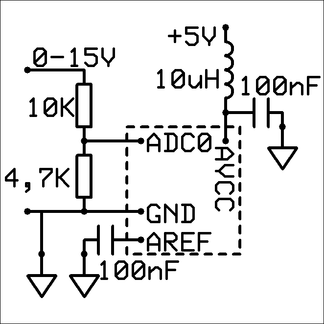

    mam zamiar zrobić prosty układ pomiarowy napięcia akumulatora w samochodzie. Nie zależy mi na dużej dokładności, więc 10-bitowy przetwornik ATMEGA8 będzie ok. Nie miałem wcześniej do czynienia z przetwornikami ADC więc proszę o weryfikację schematu. Napięcie nie będzie przekraczać 15V.

    Taka konfiguracja atmegi jest prawidłowa.
    Oczywiście przy założeniu, że napięciem odniesienia będzie napięcia zasilania.
    Z mojej strony jedynie dorzucę, że jeśli zależy ci na dokładności to najlepiej jakbyś się posłużył niezależnym napięciem odniesienia o dobrej tolerancji (standardowe stabilizatory mają 5%, lepsze mają bodjże 3%, napięcia odniesienia mogą mieć 1%), oraz zastosuj oporniki o tolerancji 1%.

    Dzięki za szybką odpowiedź. Co do precyzji pomiaru to myslę, że napięcie stabilizowane LM7805 wystarczy. Proszę jeszcze o zweryfikowanie programu do odczytu wartości napięcia. Oczywiście wynik będzie przeliczany na odpowiednią wartość.

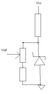

    Jako wynik dobrym pomysłem jest zliczanie sumy 64 pomiarów do zmiennej typu unsigned int.
    Jeśli masz dostęp do dobrego woltomierza, to możesz na Vref dać coś takiego:
    Weryfikacja schematu woltomierza ATMEGA8 do pomiaru napięcia 15V w aucie
    i potencjometrem dokładnie wyregulujesz.
